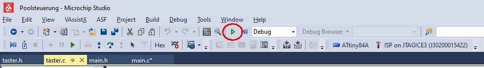

Sorry, daß ich kurz mal etwas OT werde, da habe ich mal ne Frage: Peter D. schrieb: > Nur zum Programmieren schreibe ich mir einmalig ne Batch in das > Projektverzeichnis mit atprogram.exe (AS7). Dann die Batch einfach nur > anklicken. Welchen Vorteil bringt diese Vorgehensweise gegenüber der üblichen 1-Klick-Programmiermethode vom Microship Studio 7? Reinhard
Reinhard R. schrieb: > Welchen Vorteil bringt diese Vorgehensweise gegenüber der üblichen > 1-Klick-Programmiermethode vom Microship Studio 7? 3 Klicks :-)
Hugo H. schrieb: > 3 Klicks :-) Nöö, ich klicke genau einmal auf den eingekreisten Button --> Kompilieren und Programmieren fertig. Reinhard
