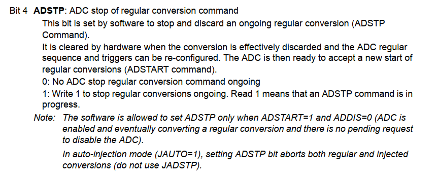

laut Reference Manual vom STM32L431-Controller muss das ADSTP im ADC_CR
Register auf 1 gesetzt werden, um den ADC zu stoppen. Zusatzbedingung
ist, dass sowohl ADSTART=1 und ADDIS=0 sein müssen. Sobald der ADC
gestoppt wurde, wird das ADSTP Bit von der Hardware gelöscht (siehe
Anhang).
Das Problem bei mir ist, dass dies sporadisch nicht funktioniert. Das
ADSTP Bit wird nie 0, egal wie lange ich warte. Da der L431 nur einen
ADC hat, ich aber zwei verschiedene Messsituationen habe, muss ich den
ADC immer wieder umkonfigurieren. Dies klappt z.B. 1000x, aber dann beim
1001. Versuch Stoppt der ADC nicht.
Hat jemand eine Idee woran das liegen könnte?
