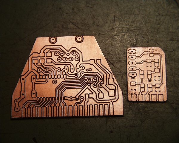

Hallo, ich arbeite auch Hobbymässig mit einer selbstgebauten Fräsanlage und der Step Four Software und Target zum Platinen gravieren. Wichtig sind gute Fräser und die richtige Drehzahl zum Vorschub zu finden, dann sind SMD Platinen wo man zwischen 2 IC Pin´s mit 1,27mm Raster noch eine Leiterbahn dazwischenbringt. Eine Europaplatine mit etwa 400 Pin´s inkl. Bohren dauert nicht mal 30min. Hatte noch nie Problem mit Spänen oder ähnlichen. [img]http://members.xtranet.at/kreuzers/tfl/p1010566a.jpg[/img] [img]http://members.xtranet.at/kreuzers/tfl/p1010590a.jpg[/img] [img]http://members.xtranet.at/kreuzers/tfl/p1010591a.jpg[/img] [img]http://members.xtranet.at/kreuzers/tfl/p1010592a.jpg[/img] [img]http://members.xtranet.at/kreuzers/tfl/p1010593a.jpg[/img]
Bitte bei den Bildern zum öffnen hinten das /img löschen, dann funktionieren sie auch
Also immer wenn ich Bilder von gefrästen Platinen sehe fällt mir auf,
wie unsauber und ausgefranst die Bahnen sind. So sieht das bei mir nicht
mal an einem schlechten Tag mit Ätzen im einfachsten Hobbybereich aus.
