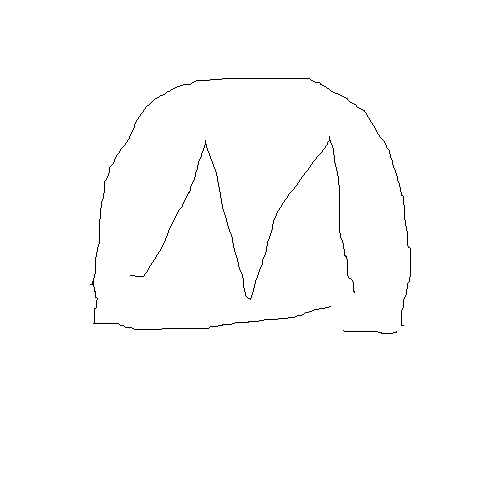

Ich habe eine alte Bosch Kettensäge (0603227503) und ein Bauteil (ich vermute irgendein Schalter/Thermoschalter) ist defekt. Habe den Schalter ausgebaut und überbrückt und nun geht die Säge wieder. Auf dem Schalter steht 100 5 1224 16 (4) 250 125 Firmenlogo sieht in etwa so aus wie im Anhang. Kann mir jemand sagen was das ist und wo ich es bekomme? Eine Webrecherche hat leider nichts geholfen.
https://www.marquardt-schalter.de/index.php?L=1 Nach https://www.wmv-dresden.de/documents/Bosch/PKE_35__Identnummer_0603220503__Kettensaege_Bosch.pdf Esatzteilnummer 1 609 390 275
Das wird eine Customvariante von Marquardt sein. Nummer würde auch zum Marquardt-System passen. Für deine PKE35 gibts aber massig Explosionszeichnungen und ETeile Händler: (z.B.: https://hammertools.de/bosch-pke-35-b-0603227103-ersatzteile_eb-0603227103-1607000231)
https://www.boschtoolservice.com/de/de/boschdiy/spareparts/kettensaege-pke-35-b-0603227503 Du kannst den Schalter zwar in den Warenkorb legen aber wenn du den Warenkorb öfnnest kommt: Das Ersatzteil 1 607 200 107 Ein/Aus-Schalter, 1 607 200 107 Ein/Aus-Schalter ist aktuell nicht verfügbar und wurde aus dem Warenkorb entfernt.

Ok und gibt es jetzt aktuell irgendwo ein passendes Teil zu kaufen? Habe leider nichts gefunden.
In der Suchmaschine deiner Wahl die Ersatzteilnummer eingeben und suchen liefert nicht mehr viele Ergebnisse. Nur noch folgendes https://www.ebay.de/itm/125109705914?epid=1405313142&hash=item1d211e9cba:g:tBAAAOSwreVh6SxX
