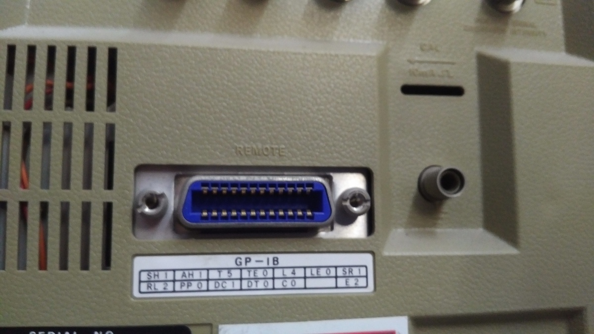

Der in der Abbildung gezeigte Stecker ist auf jeder Menge Messtechnik zu finden - die meisten Benutzer sehen ihn, und betrachten ihn als „gottgegebene Lästigkeit“.
Bildquelle: Autor.
Der von HP unter dem Stichwort HPIB eingeführte Bus läuft heute unter dem Namen GPIB, und wurde von der IEEE unter der Standardisierungsnummer 488 standardisiert. Wer in seinem Labor GPIB-Hardware hat, ist gut beraten, den Aufwand für die Konfiguration auf sich zu nehmen - in der Welt des ATE, kurz für Automated Test Equipment, sind faszinierende Zeitersparnisse möglich.
