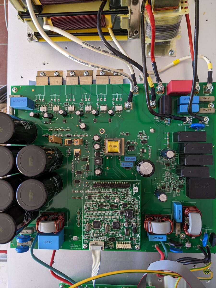

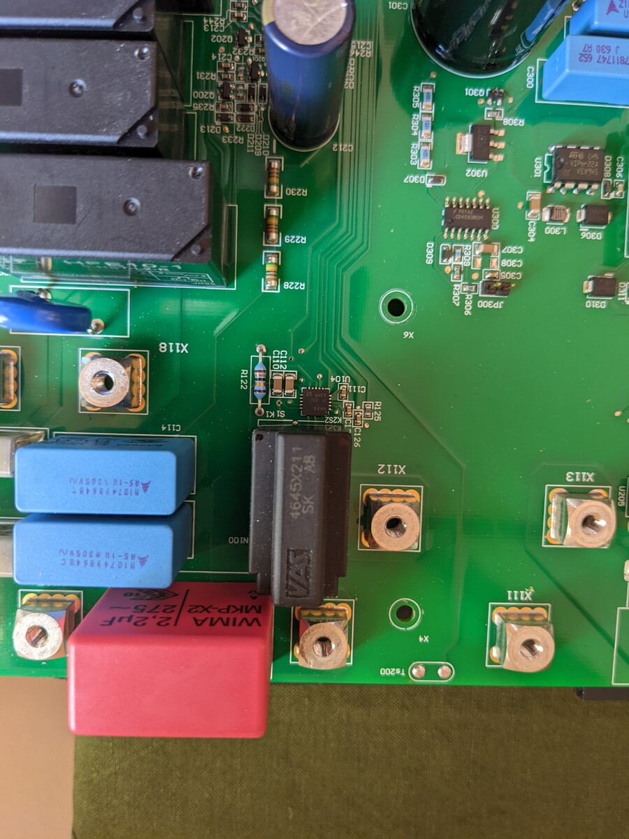

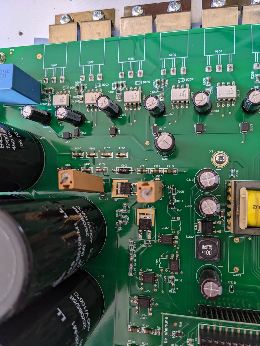

Hallo, habe einen defekten NT2500 gerade hier. Optisch ist kein Defekt zu erkennen. Im Display steht hinter Status: Warnung, unter Ereignisse stehen Servicefehler 908 + 940. Er fährt hoch und man hört die Relais klacken und er speist auch 6W ein. Deshalb hatte ich auch mal die Wicklungen der Stromsensoren durchgemessen. Aber in Ordnung, genauso die IGBTs und verschiedene Lastwiderstände. Jemand eine Idee wo ich suchen könnte?
Verschlissene Relaiskontakte Verschlissene Folienkondensatoren Durch überspannungsimpuls beschädigte OPs an den Messwandlern
Die Relais Kontakte sind nicht verklebt, das hatte ich überprüft. Ob sie sauber schließen muss ich noch probieren, genauso die Folenkondensatoren. Wenn die OPs der Messwandler was haben, werde ich passen müssen.
Hat der eine SD-Karte wo er seine Daten drauf loggt? Gab da mal Probleme mit dem Speicherplatz (voll), Lebensdauer oder Schreibzyklen derselben.

Ja, die SD Karte(128MB) war rappel voll. Ich habe eine Datendatei mit 123MB gelöscht, hat aber nichts gebracht.
Also die Relais sind in Ordnung. Die 6W die ich am Zähler abgelesen habe ist der Eigenverbrauch des Wechselrichters, er speist also nichts ein. @likeme, was hat es mit der defekten Speicherkarte auf sich?
So,ich habe jetzt eine neue SD-Karte eingesetzt, aktuelle Firmware eingespielt und alles neu zurück gesetzt. Der WR fährt hoch, die Relais klackern als ob er einspeisen will, aber der Status geht auf Fehler für 2-3 Sekunden. Dann fängt der Startprozess wieder an. Im Fehlerspeicher steht Service Fehler 952 und 923. Weiß jemand was das bedeutet? Im Handbuch steht nur allgemein Service Fehler 9xx.
