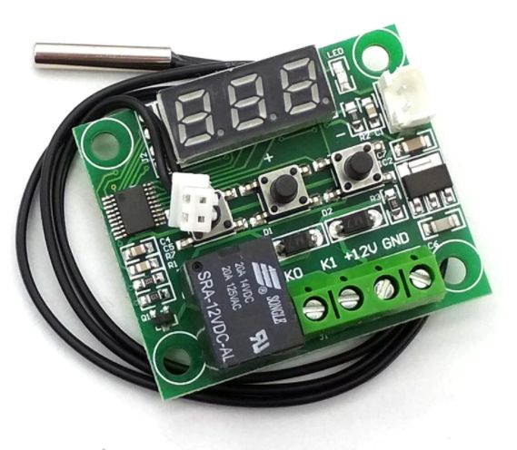

Meine bisherige steuerung bestand aus einem el-cheapo NTC modul mit
anzeige und relais. Das oszilliert bei dämmerung aber mit der
einbrechenden solarspannung, das "tickt" jeden abend 20 minuten lang.

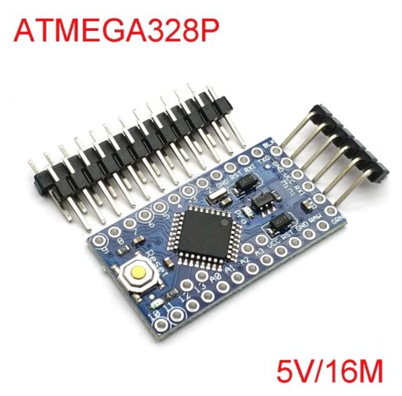

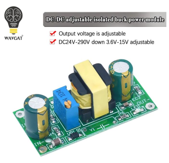

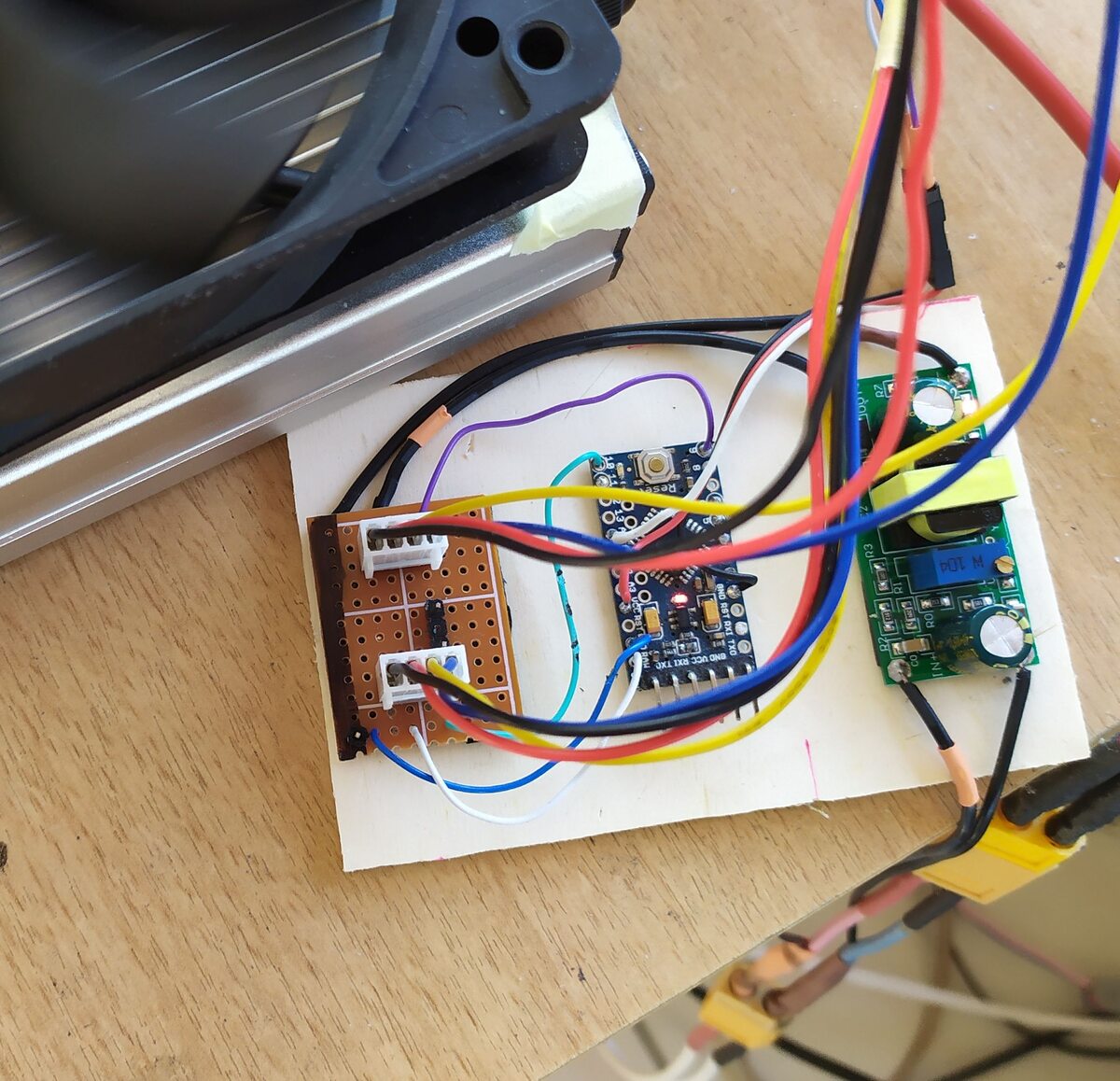

Die neue steuerung verwendet einen DS18b20, arduino mini, einstellbarer
22-290V dc-dc konverter und zwei pwm-fan's, die mit dem 4-pol stecker.

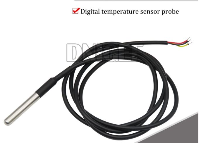

Der temp sensor wird mit einem einfachen onewire bitbang modul
eingelesen. Der port ist "input_pullup" so dass ein externen pullup
unnötig ist.
Als ausgang dient timer1 der mit 25khz periode. PWM generieren die
beiden output-compare register.
Die temp wird mit sollwert verglichen und über PI regler (mit
einseitigem I) in zwei 25khz pwm signale gewandelt die lüfter steuern.
Temp Switch module:
https://de.aliexpress.com/item/32639652990.html
DC-DC 24-290 auf 10V:
https://de.aliexpress.com/item/1005003843527962.html

Erfahrung nach 1 Tag:
Ein & ausschalten bei sonnenauf & untergang kein problem.
Man muss den Temperatursensor am heissesten Inverter ankleben, nicht an
dem der frühmorgens abgeschattet ist. Mehrere Sensoren wären gut.

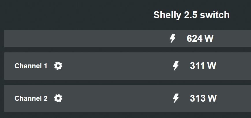

Die Lüfter halten die Inverter bei konstant 27 grad. Denke 30 grad
set-temp ist für Sommer besser. Die 300W Inverter bringen so locker 310W
