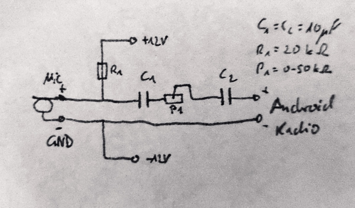

Hallo µC Gemeinde,
Ich verfüge über Basiswissen über analoge Technik.
[Hintergrund]
Ich möchte mein Auto_Radio (Android) mit der vorhandenen FSE (VW Golf 7
OEM Mikro) verwenden.
Ich kenne die Spezifikationen der Mikros nicht.
Meine Vermutung ist, dass es sich dabei um ein Kondensator (Elektret)
Mikrofon handelt.
Was ich bereits ausprobiert habe ist die Schaltung im Bild. Das Mikro
benötigt eine Versorgungsspannung um zu funktionieren. Den Widerstand
(20kOhm) und den Kondensator (10µF) hab ich ausprobiert (SuFu hier und
in Netz). Am Mikro liegen dann im Betrieb ca. 3.3 V an.
[Problem]
Die Schaltung im Bild führt zum Ergebnis, dass ich jedes Geräusch in
Fahrzeug sehr gut hören kann. Jedes Flüstern ist klar verständlich.
Allerdings ist es zu laut. Man kann ein weißes Rauschen wahrnehmen.
[Frage]
1. Wie kann ich die Aufnahme Lautstärke des Mikros mit den üblichen
Bauteilen senken?
2. Der Koppelkondensator ist mit (+) zum Radio orientiert. Macht das
Sinn?

Schalte vor den Androiden einen Einstellregler als Spannungsteiler.
Dazu am besten noch einen 2. Kondensator von ebenfalls 10 uF.
Dann kannst du den Pegel einstellen...
Der Einstellregler sollte irgendwas zwischen 10 k bis 100 kOhm haben.
Der genaue Wert ist unkritisch.
Eventuell sollte man den/die Kondensatoren etwas kleiner machen
um die Baesse abzusenken. Das verbessert die Sprachverstaendlichkeit.
von Cartman (Gast)
Sinn?
Einfach mit dem Multimeter messen wo mehr Plus ist :).

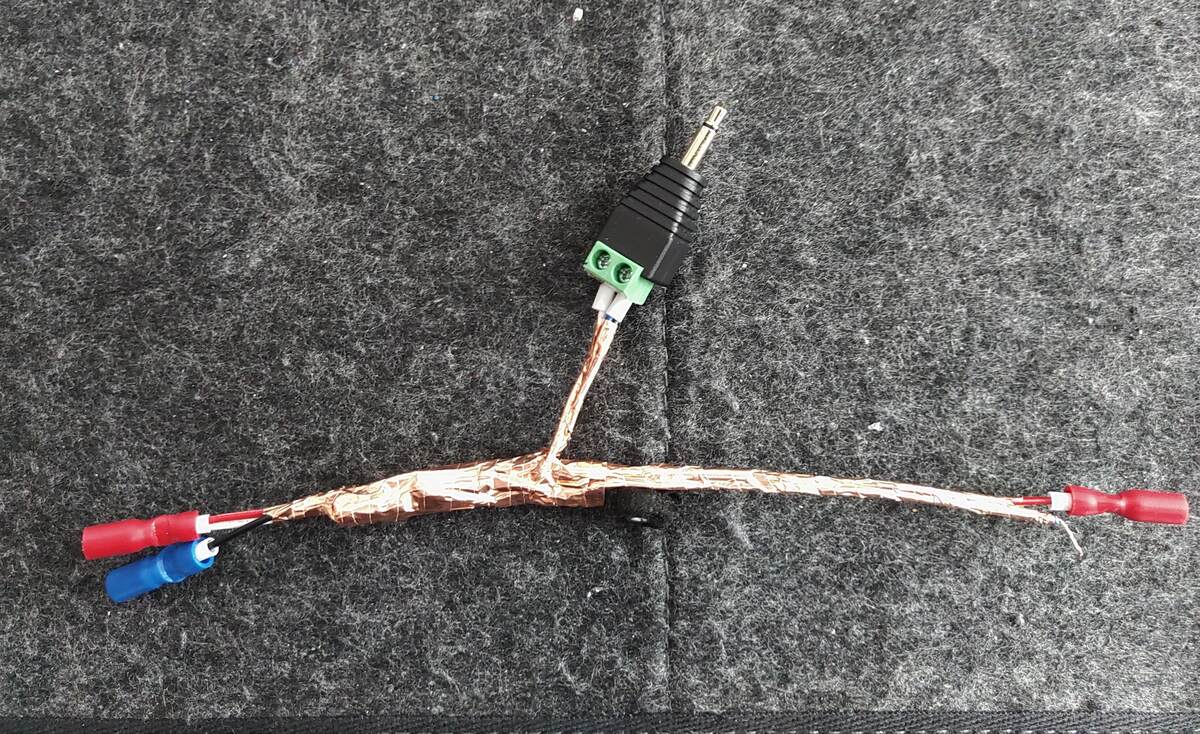

ich hab die Themen umgesetzt und das Ergebnis ist erwartungsgemäß gut.
Ich hab zur Dokumentation die umgesetzte Schaltung und ein paar Fotos
des Kabels abgelegt. Aufnahamequalität ist gut und die Lautstärke der
Aufnahme kann per Poti (0 - 50 kOhm) eingestellt werden.
Für die Schirmung hab ich Kupfertape und Ferrtikerne angebracht und mit
Tesa Isoliertape für Kfz isoliert. Rest ist Kosmetik.
Die VW FSE/Bluetooth hat die Teilenummer 3B0035711B und war mit einem VW
Radio "Composition Media" verbunden. KFZ: Golf 7, Bj. 10/2014 und PX5
Android Radioeinheit.
Vielen Dank!

von Cartman (Gast)
Gedacht war das eigentlich als "Spannungsteiler" und nicht
"Vorwiderstand" :). Der zweite Kondensator ist dann natuerlich
nicht noetig.
Aber schoen wenn es so auch funktioniert.
Frohe Ostern und einen fleissigen Osterhasen
mit einem grossen Sack.
von Rafael S. (ruffy)
Hi Cartman,
Du hast Recht, ich hab es nicht richtig verstanden. Ich kann einen
Versuch starten, wenn Zeit da ist. Jetzt geht es so ganz gut.
Grüße
Ruffy
von Cartman (Gast)
> Ich kann einen Versuch starten
Never touch a running system.
