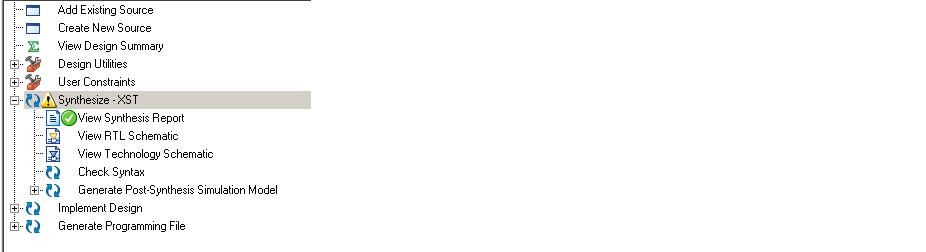

Also, ich habe bisher erste oder zweite Gehversuche in VHDL gemacht.
Stepper und Modellbauservos und sowas.
Die Beschreibung fällt mir auch eigentlich nicht besonders schwer, aber
bei etlichen ineinander geschachtelten If-Bedingungenhätte ich doch auch
gerne mal die Hardwareansicht.
Geht das irgendwie, aus der VHDL-Beschreibung, rückwärts eine Schaltung
zu generieren?

meinst du vielleicht beim ISE Webpack unter Sytnthesize -> View RTL
Schematic?

XST (Xilinx) generiert RTL Schematics ...

danke, und genau da (synthesize XST) steht ein fettes
Ausrufezeichen...geht irgendwie nicht. 7.01.4i ist die Version.
was fehlt mir (außer 'nem Äppler?).

Hallo, optisch sieht es fast gleich aus, natuerlich muss das Design
vorher synthnesized werden.
Dirk
von Dirk (Gast)
Doppelklick auf View RTL Schematic oder rechte Maustaste und dann
"RUN".

Gibt es bei mir nicht. Ich glaube, ich muß es mir mal in neuerer Version
runterladen.

Kam gerade als Tip of the Day:
Design Tips:
When using XST for synthesis you can use the RTL Viewer to see a
schematic representation your synthesized design.
Open the RTL Viewer by expanding the Synthesis-XST process tree and
selecting View RTL Schematic.
