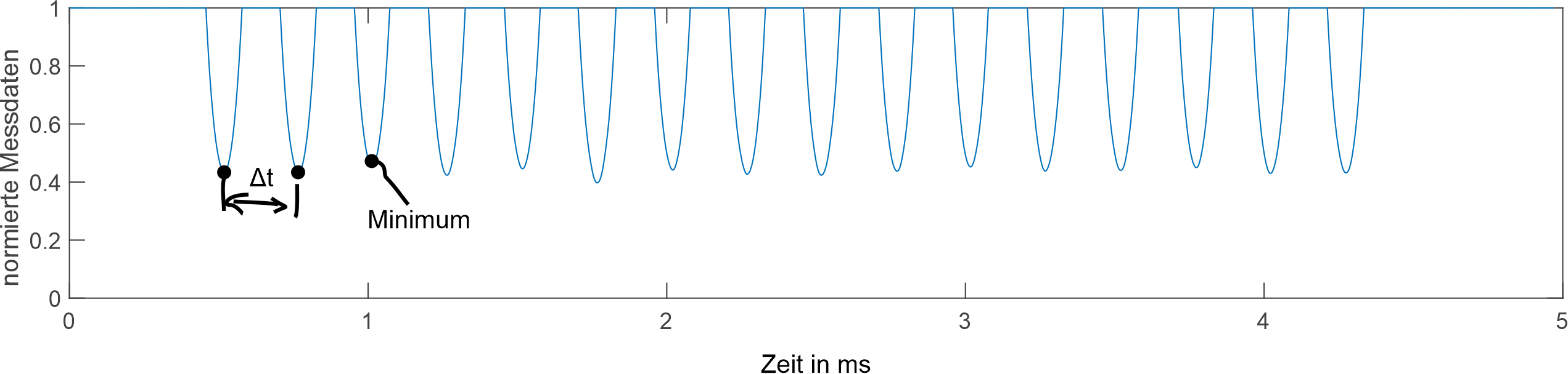

ich habe eine Frage:
Welche Methoden kennt ihr, die gängig sind, Minima in einem
fortlaufenden Messsignal mit einem Mikrocontroller zu identifizieren.
Ich bin leider etwas unbedarft und benötige eine V0, damit ich weiß
wonach ich am besten suchen/recherchieren soll. Vielleicht kennt ihr
sogar einen Ansatz, der direkt dazu passt.
Ziel ist das Finden des Zeitpunkts der Minima, um die Zeitdifferenz
zwischen diesen berechnen zu können. Das soll in „Echtzeit“ passieren,
um diese direkt weiter nutzen zu können. Mich interessieren nur
Zeitdifferenz, die eigentlichen Messwerte der Minima sind für mich
uninteressant.
Das normierte Messsignal sieht ungefähr wie folgt aus, wobei der Wert
des Minimums immer etwas variiert (siehe Anhang).
Die Abtastrate beträgt 50 kHz, wobei das Auftreten der Minima etwa mit 5
kHz erfolgt. Also sollte das Nyquist-Shannon-Abtasttheorem eingehalten
sein.
Ich würde mich freuen, wenn ihr mir ein wenig weiterhelfen könnt. 😊
Ich wünsche euch schon mal einen schönen Ersten Mai!

Ja das ist mir bewusst. Darum habe ich das Echtzeit auch in
Anführungszeichen gesetzt.
Das Bild zeigt einen aufgenommenen Signalverlauf. Ich denke, dass
grundsätzlich muss ein Zeitfenster definiert sein muss, in dem das
Minimum gesucht wird. Optimalerweise sollte es so gewählt sein, dass nur
ein Minimum enthalten ist. Entsprechend müsste ich dann nur ein
"globales" Minimum finden.
Da die Messwerte geringfügig rauschen, was gibt es für weitere
Möglichkeiten?
