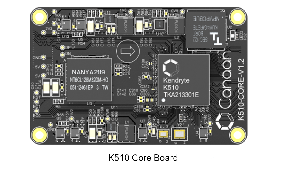

Interessant ist an der um gut 180 EUR erhältlichen Platine, dass der eigentliche Rechenkern in Form eines seperaten Boards vorliegt – ein Entgegenkommen an Entwickler, die sich das oft aufwändige Design des DDR-Speicherinterfaces ersparen wollen.

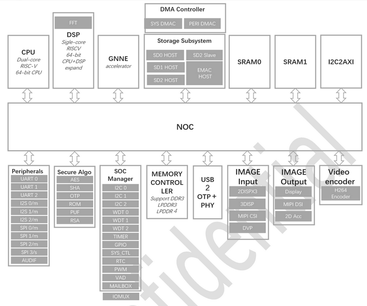

Unter https://drive.google.com/file/d/1IlbkZZg1dUWZMKIfvYX6A7HVNmmQs5r2/view findet sich ausserdem ein rund 580 Seiten langes PDF, das einen Überblick über den Kendryte K510 gibt. In ihm findet sich beispielsweise das in der Abbildung gezeigte Layout-Diagramm, das das Vorhandensein eines DDR-Interfaces endgültig bestätigt.
(Bildquelle: Kendryte)
Ab Seite 86 finden sich Informationen zu einer als Mailbox bezeichneten Komponente, die für den Austausch von Daten zwischen den CPU- und den DSP-Teilen des Hauptprozessors verantwortlich zeichnet:
Mailbox is used to communicate CPU, DSP and other sub-modules with each other as an
intermediate module.
