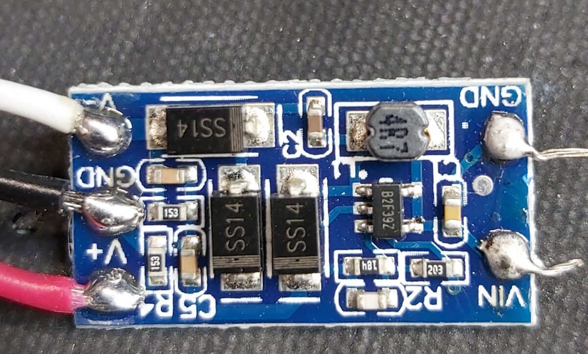

Hallo Leute, ich habe hier ein Modul mit dem IC "B2F39Z" aber auf Google nichts gefunden.. Das Modul macht aus 5V, +-12V. Ich könnte zwar alles ablöten und mir einen Schaltplan erstellen, aber dafür müsste ich das IC kennen. Weiß jemand, um welchen IC es sich hier handelt? Und hat jemand eine Schaltung/Schaltplan, um von 5V, +-12V zu erzeugen? LG Max
https://www.taobao.com/list/item/636894956145.htm könnte vom Marking her passen und ist ein MT3540-F23 https://datasheet.lcsc.com/lcsc/1806070746_XI-AN-Aerosemi-Tech-MT3540_C181744.pdf Ob das mit der Funktion aber hinhaut für + - 12V, keine Ahnung. Pinout stimmt auf jeden fall auch.

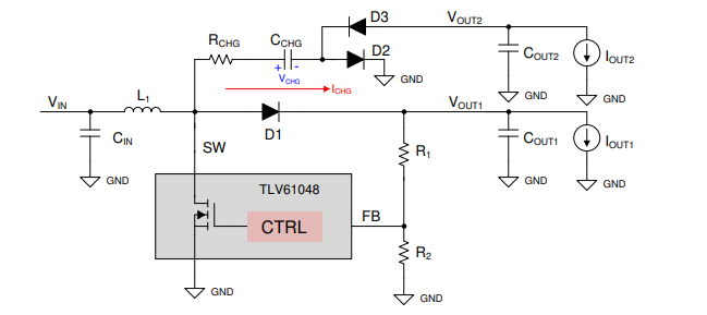

Was soll denn der dritte Ausgang (V-)? Da wird wohl noch eine negative Spannung erzeugt oder GND verschoben.
Wird wohl so ähnlich wie hier ablaufen https://www.ti.com/lit/an/slvaej3/slvaej3.pdf?ts=1657274096002 Womit durch eine Ladungspumpe noch eine negative Spannung erzeugt wird.
MT3540-F23 von Aerosemi. Und so eine Schaltung wie auf deinem Modul kann man mit jedem Aufwärtsschaltregler machen, um zusätzlich eine negative Spannung zu erzeugen.
