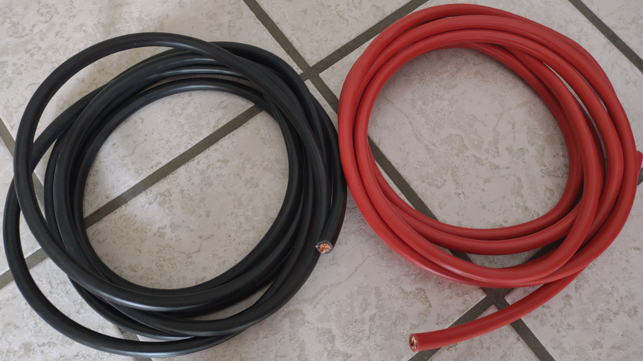

Hallo Forum bin auf der Suche nach einer sehr flexiblen Cu-Litze in der Stärke 5 bis 7 mm Durchmesser also wie AWG4 bis AWG2. Die Litze sollte einen Silikon-Mantel haben und wirklich so flexibel sein, dass sich ein 20cm Langes Stück nicht ohne komplett durch-zuhängen in der Hand halten lässt. Also nicht so was wie die steifen Starter-Kabel fürs Auto. Mengenmäßig bräuchte ich so 2x 5m in 1x rot und 1x (schwarz oder blau). Habt ihr einen Lieferanten zur Hand? Und preislich sollte es auch nicht mehr wie einen Fünfziger kosten. Ist das realistisch bei den jetzigen Lieferproblemen? Für nützliche Hinweise wäre ich sehr verbunden. Markus
Nachdem sich keiner bis jetzt gemeldet hat, habe ich bei Ebay etwas selber gesucht und war über die Preise entsetzt. z.B. 2AWG 3m rot 118,58€ 2AWG 3m sz 118,58€ Ich weiß, das solche Kabel teuer sind aber diese Preise haben mich doch überrascht. Ist das nur der aktuellen Situation geschuldet, oder muss ich generell mit solchen Preisen rechnen? Das wäre ja drei mal mehr wie ich ursprünglich veranschlagt habe. Kennt jemand eine Stelle, wo man eventuell Reststücke solcher Litzen bekommen könnte. Es würden auch kürzere Stücke als 5m für mich ok sein, sofern sie mindestens 50cm pro Stück lang wären. Insgesamt sollten aber alle Stücke zusammen mindestens 5m lang je Farbe sein. LG Markus
Das Gewicht (Preis) steigt linear zum Querschnitt und der steigt im Quadrat zum Durchmesser. AWG2 hat 35mm². Kostet bei Conrad 13€/m https://www.conrad.de/de/p/faber-kabel-040063-litze-h07v-k-1-x-35-mm-schwarz-meterware-1301116.html
Ich habe jetzt die Marken/Lieferanten ECTIVE und EBROM gefunden. Diese Kabel sind aber wesentlich steifer. Eventuell finde ich im Audiobereich was und muss von der Silikonummantelung Abstand nehmen. @Peter D. - danke für Deinen Hinweis. Markus
Wenns eh nicht so lang sein braucht, dann nimm doch blanke Litze und zieh sie in einen Silikonschlauch ein. Bloss mit der Farbe ists blöd, weil die Schläuche, zumindest alle die ich bisher gesehen hab, farblos sind.
Habe jetzt das gefunden wun werde es nehmen. Leider haben die es nur in schwarz. EBROM Batteriekabel hochflexibel Hi-Flex (Hi Flex) 35mm2 Kabel – Meterware SCHWARZ - sehr biegsam – Mantel aus PVC (70 ± 5 Shore) – 100 % OFC Kupfer 35 mm² - als Starterkabel, Ladekabel oder ähnliches 12,50 Euro/m Markus
Bei Amazon gibts was unter gleichem Namen auch in rot. Mit dem hochflexibel von Messleitungen hat das aber nix zu tun.
@Stephan, in Anbetracht der Preise muss ich wohl einen Kompromiss eingehen. Markus
Sieht für mich wie ein stinknormales Batteriekabel aus… da gibts sicher eines in rot. Hochflexibel bedeutet an der stelle eher kein Schraubstock zum biegen notwendig
Danke allen für die Hinweise. Habe jetzt bei Amazon das Rote bekommen und bei Kaufland das Schwarze. Bin jetzt mit 2x4m unter den 100€ geblieben, wenn auch knapp. Kabelschuhe mache ich mir selber drauf, da ich das Werkzeug habe. In diesem Sinne noch einen schönen Abend. Markus
Nur zur Info, weil Du die Teile schon hast: https://www1.druseidt.de/pdf/kat2deu.pdf Seite 20. Habe da ein 95mm² Kabel gekauft, dass die Flexibilität einer Messleitung hatte. War halt "etwas" schwerer und vom Preis sprechen wir lieber nicht.
@Tester, danke für den Link. Habe das PDF im meine Sammlung aufgenommen. Sind ja noch andere nützliche Teile darin enthalten. LG Markus

Heute sind die 2x 4m 35mm2 Litzen angekommen. Wiegen 3,150kg (Cu+Isolation). Den EBROM Schop/Versandt kann ich soweit bedenkenlos empfehlen. Soweit abschließend von meiner Seite. LG Markus
