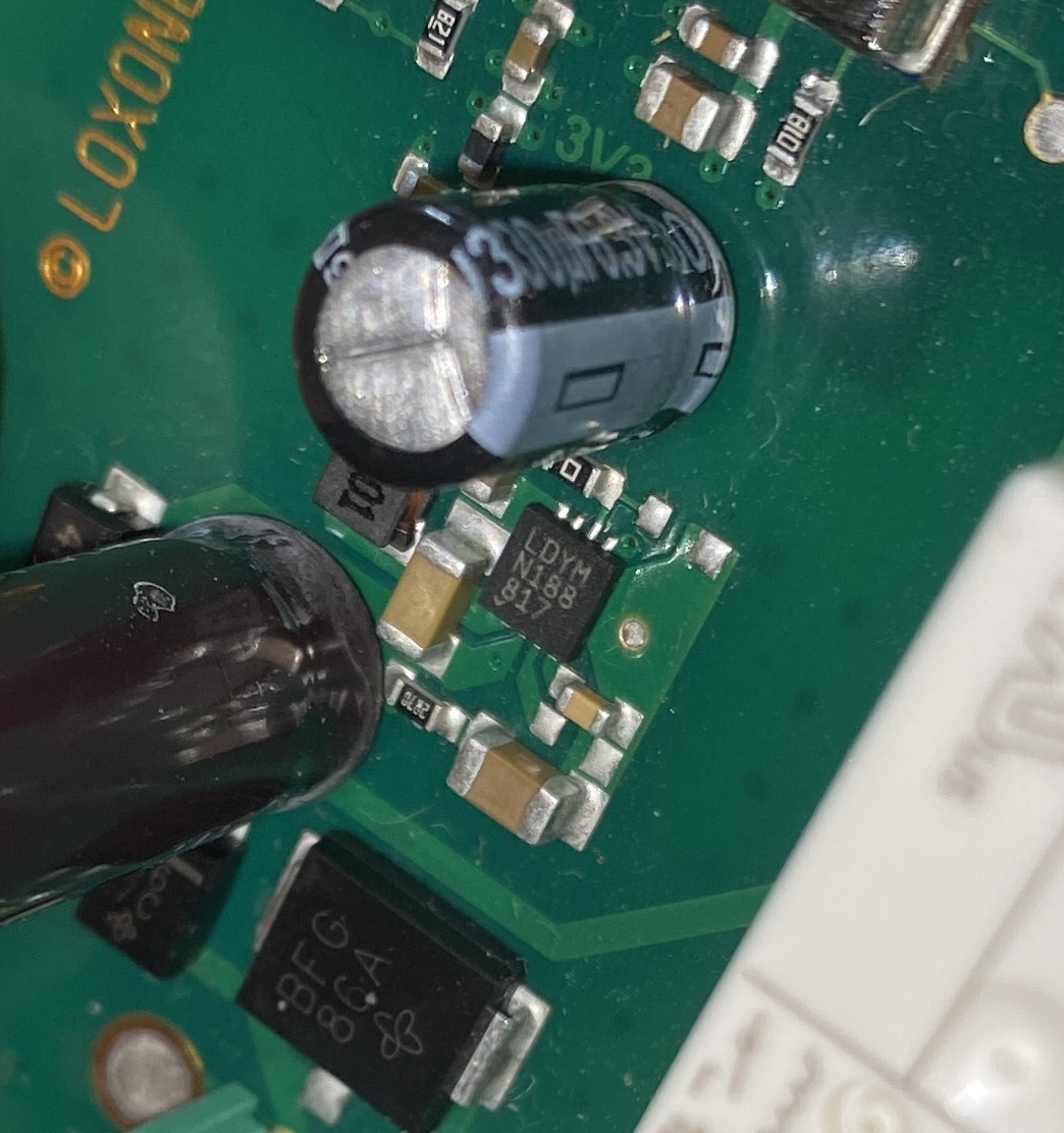

Guten Abend in die Runde,
ich hätte eine Frage, leider finde ich nichts im Internet darüber.
Kann mir jemand sagen was für ein Bauteil (siehe Anhang) das ist?
LDYM N188 817
Vielen Dank
LG Mario

von Tobias W. (hacker-tobi)
Der Beschaltung nach ein Spannungsregler.
Schau mal in eine SMD marking database wie z.b.
https://www.dl7avf.info/charts/smdcode/cn.html#TOC

von Achim M. (minifloat)
Der LTC3642 im Anhang sieht vielversprechend aus.
mfg mf
@achim: jep den hatte ich auch schon in Vermutung, siehe Beitrag #3
