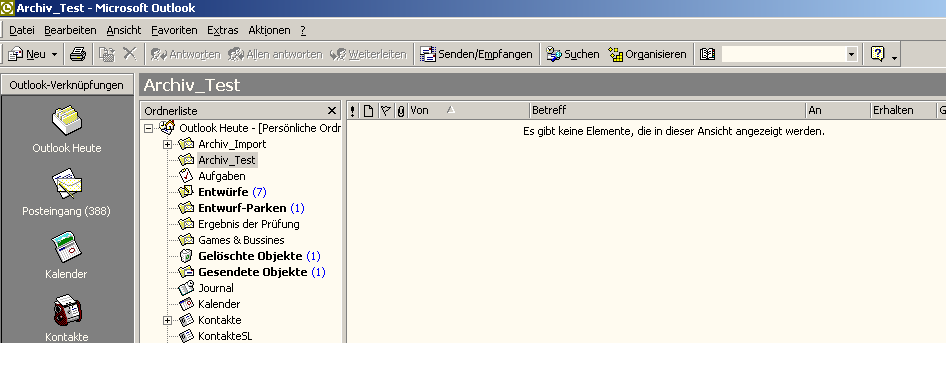

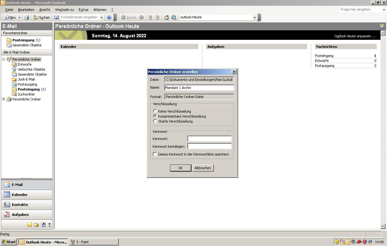

Hallo Forengemeinde, Meine PST-Datei aus Outlook 2000 ist am überquellen (> 2GB). Ich möchte diese nun aufräumen und möchte dies über externe PST-Archiv-Dateien folgendermaßen lösen: Nachrichten (erhalten, gesendet, ect) von 'Mandant 1' in die ext. PST-Datei - 'Mandant1.pst' ... Nachrichten (erhalten, gesendet, ect) von 'Mandant 5' in die ext. PST-Datei - 'Mandant5.pst' Es wäre schön, wenn man in den Archiv-PST-Dateien dann wieder die Ordner: Posteingang, Gesendet, ect hat. Und auch, dass diese externen Dateien dann wiederum im Outlook erscheinen, eingebunden werden können. Über Archivieren findet sich einiges, aber so ganz begreife ich das nicht, wie ich eine externe PST erstelle, und eben wieder in Outlock einbinden kann, so dass ich diese wieder im Ordnerbaum finde. Ordnerbaum, sie Bild Danke für jeden Tip.

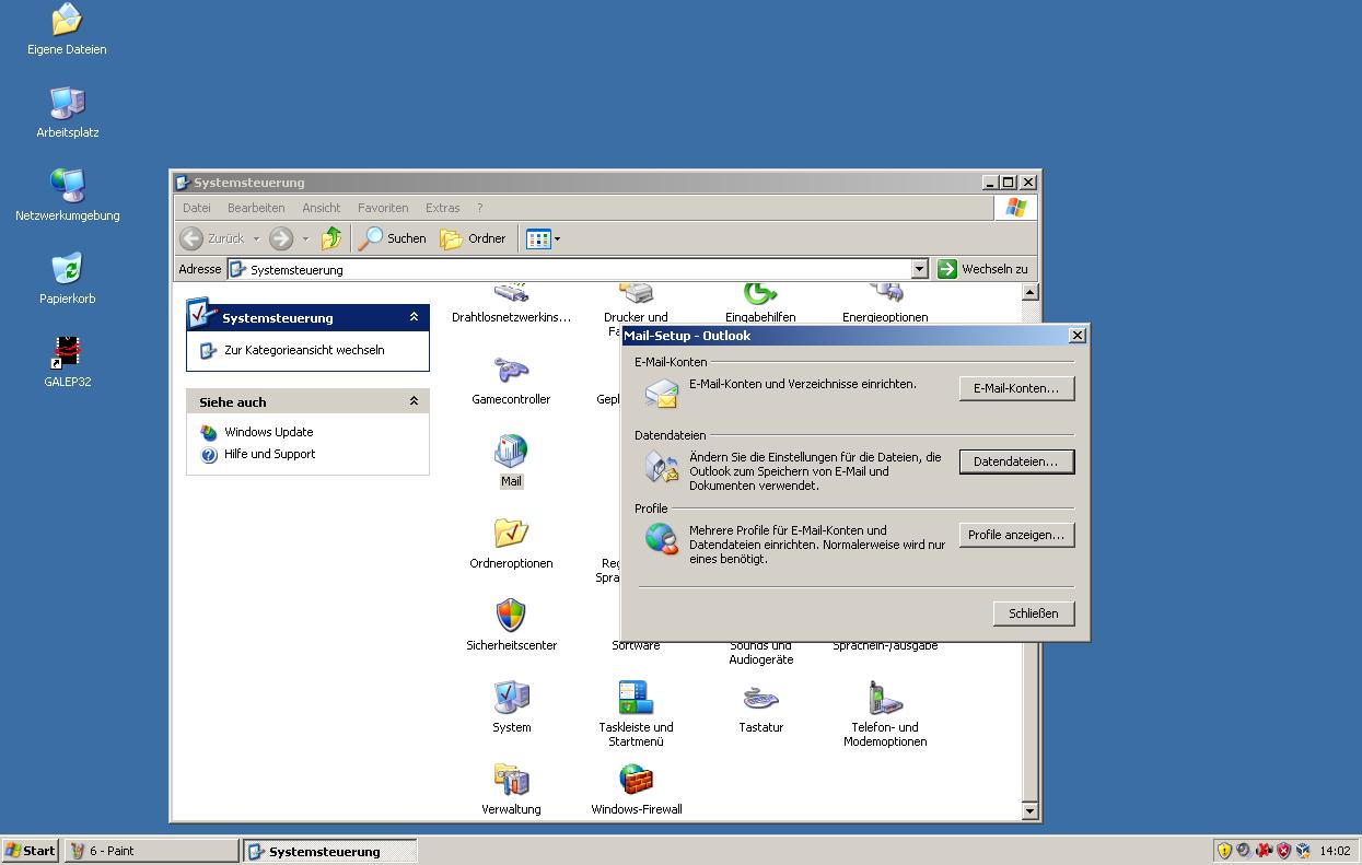

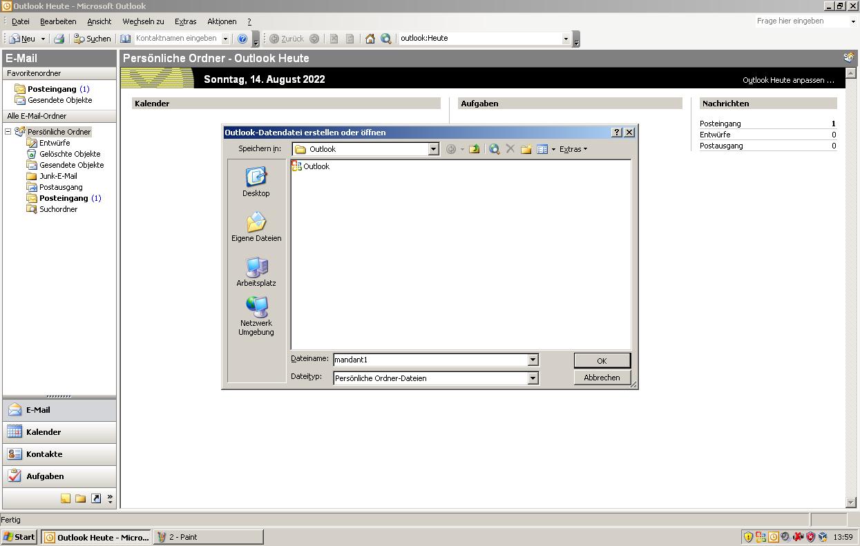

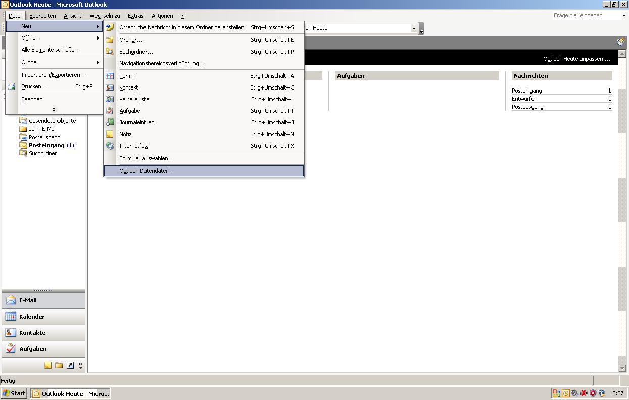

Datei > neu > datendatei oder so ähnlich, dann noch benennen und speichern. Einzubinden bei der antiken Outlook Version dürfte noch irgendwo in der systemsteuerung > Email zu finden sein.. Die Ordner musst du aber selber anlegen...Eingang,gesendet,etc.. Marc

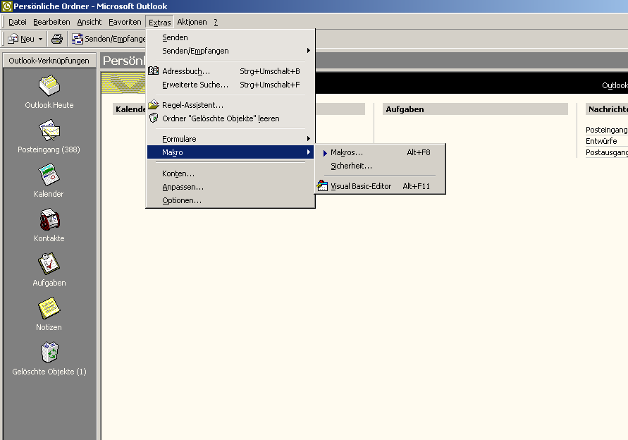

Danke Marc, aber das führt mich noch nicht zum Ziel. Unter Systemsteuerung ist nix mit Mail zu finden. Ich weiß aber das es da was gab. Da war aber Outlook express am werkeln. Ich habe mittlerweile ein PDF gefunden, das auf das Problem mit externen *.pst Dateien eingeht. Aber nun kommt das nächste Problem. in der Doku ist aufgeführt, dass im Reiter 'Extras' ein Punkt mit 'Dienste' sein sollte, dazu auch ein Screenshoot. Leider ist in meiner Version von Outlook2000 dieser Punkt nicht enthalten. Auch nicht auf einen frisch installierten XP-Rechner. Frage: ist der irgendwo verstekt? Die Menüleiste in der Doku ist auch deutlich länger wie meine.?

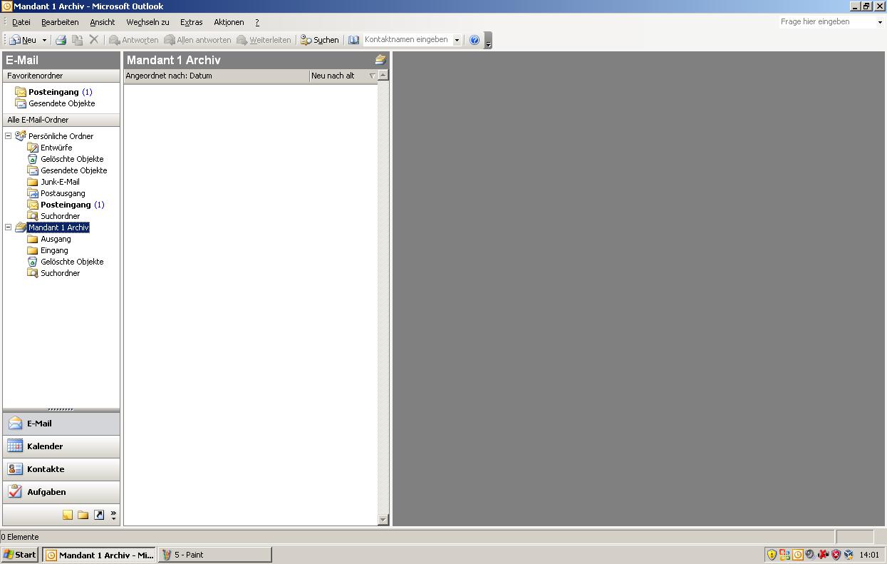

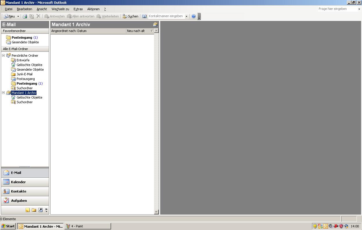

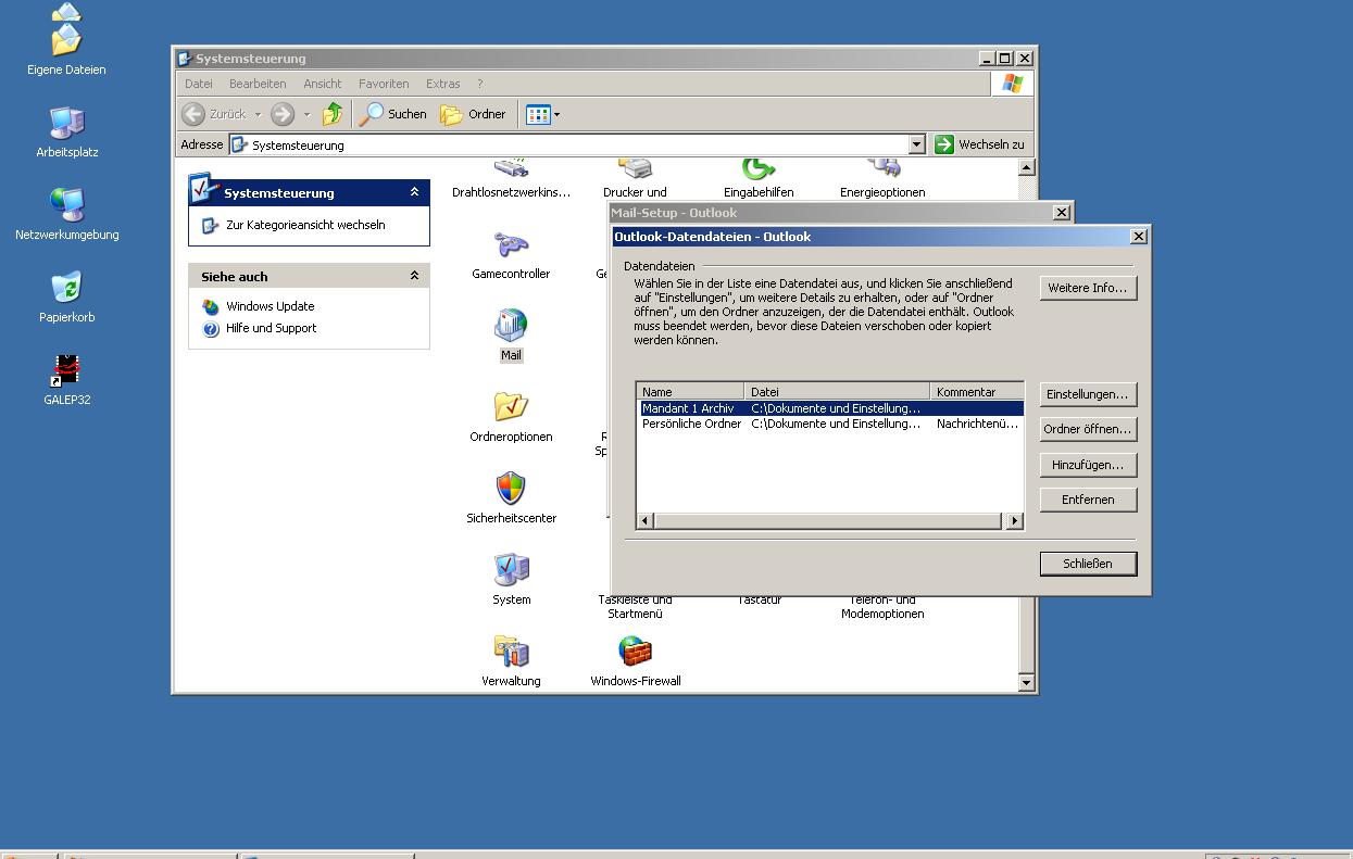

Ich hab hier nur noch Office 2003 in einer WindowsXP Virtuellen Maschine... anbei ein paar Screenshots. Da gehts es genau so wie ich oben beschrieben habe... Ob das Office/Outlook 2000 so viel anders ist weiß ich nicht. Marc

Die PST sichern (auch die outlook.pst) und dann wie in den letzten beiden Screenshots über die systemsteuerung reinholen ins outlook Aber nach 20Jahren wäre es mal Zeit für was neues... Mit XP online gehen ist auch schon grob fahrlässig... Marc

Hallo Marc, die Punktte in Mail, in der Systemsteuerung habe ich nicht. Nur meine Konten tauchen da auf. Ich hoffe nun kein Problem erzeugt zu haben, da ich gestern bereits meine outlook.pst in weitere *.pst aufgeteilt habe. könnte man auf diesen Weg ältere archivierte outlook.pst auch wieder mit einspielen? ich habs noch nie versucht. Gewisse Sachen wären nicht schlecht, wenn ich die wieder zurückspielen könnte, da ich x BackUps von outlook.pst habe. grüße
Ich meine in Outlook selber gibt's auch noch Datei > öffnen > datendatei oder so... Mußt mal schauen
