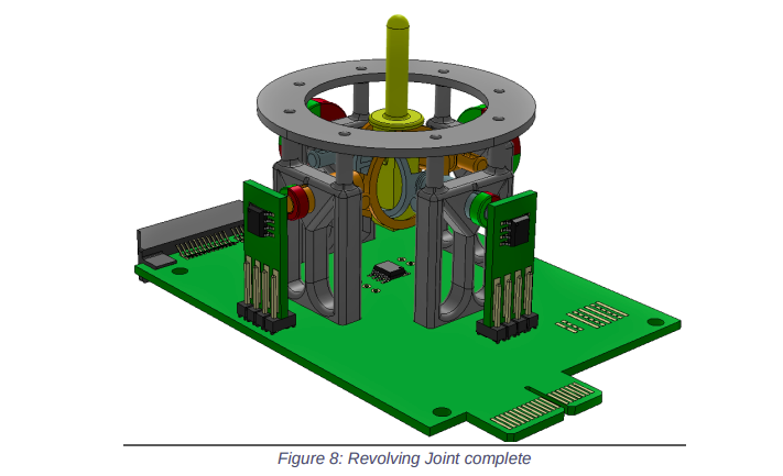

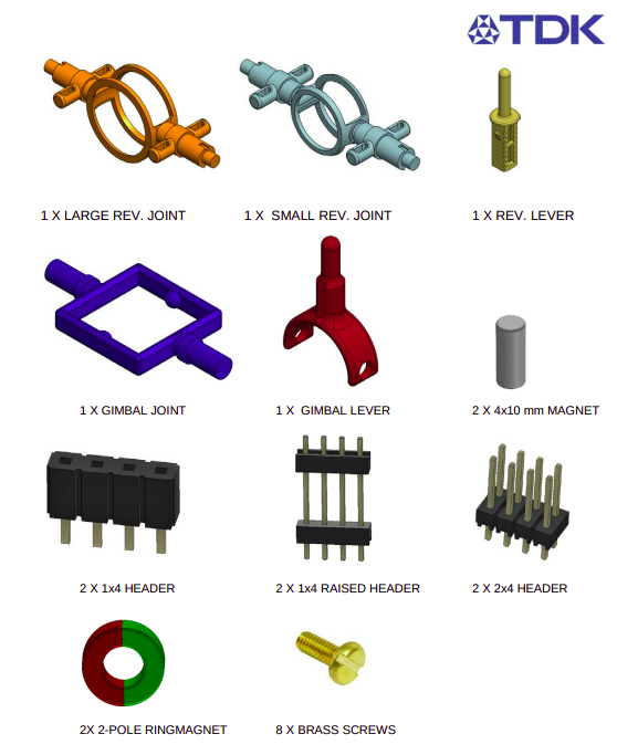

TDK 99900040 – Joystick zum Selberbauen
Egal ob Geldspielgerät oder Arcadeautomat: gute Haptik ist wichtig. Mit dem um rund 200 EuR erhältlichen TDK-Micronas Joystick Evaluation Base Kit schickt TDK nun ein Evaluationskit ins Rennen, das die Realisierung eines auf dem HAL3900-Sensor basierenden Joysticks erlaubt. Besonders erwähnenswert ist an dieser Konstruktion, dass das Kit diverse 3D-gedruckte Elemente mitbringt, die beim Realisieren eines eigenen Joysticks helfen.
(Bildquelle: TDK)
Nett ist ausserdem, dass das Kit das Zusammenbauen unterschiedlicher Joystick-Topologien erlaubt – hilfreich bei der Evaluation oder zur Fortbildung.

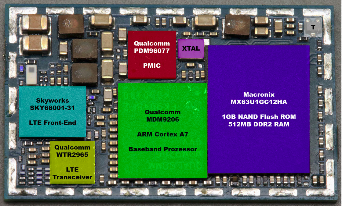

Richis-Lab: Teardown von U-Blox SARA
4G- und sonstige Funkmodule sind für Entwickler nur allzu oft eine Black Box. Ein bei Richis-Lab erschienener Teardown eines SARA R410M erlaubt nun einen Blick hinter die Kulissen.
(Bildquelle: https://www.richis-lab.de/modem01.htm)
Wie immer gilt, dass Richard Kaussler das Modul auf mehr als 70 kommentierten Bildern bespricht – ein Klick auf die als Bildquelle genannte URL lohnt sich auf jeden Fall.

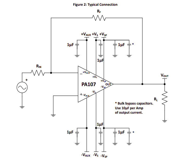

APEX PA107EE – OpAmp für Hochstrom/Hochspannungsanwendungen

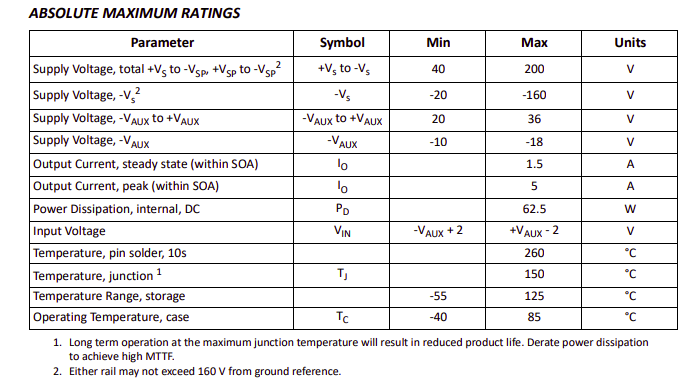

Operationsverstärker sind immens nützlich – nicht nur im Bereich der Kleinsignale. APEX schickt mit dem PA107EE nun einen Chip ins Rennen, der derartigen Anwendungen widerstehen kann. Am Wichtigsten ist der Ausgangsstrom – permanent hält das Bauteil 1.5A stand, als Spitzenstrom verspricht das Datenblatt sogar 5A.
(Bildquelle: APEX)
Vom Aufbau her ist der Chip zweistufig: Eingangs- und Ausgangsstufe benötigen seperate Stromversorgungen. Der Ausgang kann dabei mit bis zu +/-160V betrieben werden, die sonstigen Maximalwerte zeigt die Tabelle.
(Bildquelle: APEX)
Beachten Sie, dass das im SIP12-Format angebotene Bauteil alles andere als preiswert ist: Einzelstücke kosten rund 400 EUR.

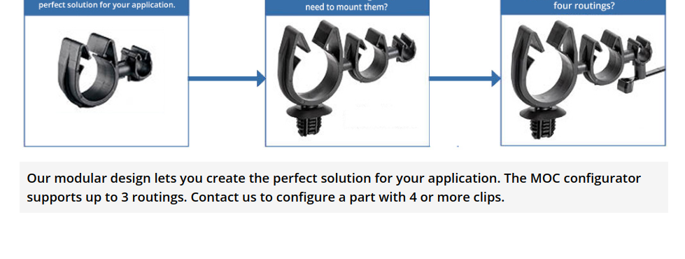

HellermannTyton MOC – Rohrschelle zur “Verschönerung” von Installationen
Herumfliegende Kabel und Leitungen sorgen nicht nur für ungepflegtes Aussehen eines Systems, sondern erschweren Wartung und Fehlersuche. Mit der MOC Clips-Serie schickt HellermannTyton nun eine neue Produktfamilie ins Rennen, die das Schaffen von Ordnung erleichtert.
(Bildquelle: HellermannTyton)
Unter https://www.hellermanntyton.us/modular-omega-clip-configurator/ gibt es ausserdem einen Konfigurator, der die Auswahl des korrekten Bauteils erleichtert.
