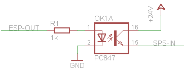

Hallo, ich möchte 16 bzw. 18 digitale Ausgänge eines ESP32 mit einer Siemens SPS über die digitalen Eingänge einlesen. Auf dem ESP32 läuft ein Webserver, mit welchem ich die Ausgänge des ESP32 per Webbroser ein- und ausschalten kann. Das ganze soll dann in der SPS verarbeitet werden. Wie bekomme ich am günstigsten/einfachsten die 3,3V auf den 24V-Pegel angehoben? 16 Stepup-Wandler? Optokoppler? Transistor? Wie würdet ihr das machen? Danke und Gruß Karl-Heinz
Ein Transistor tut es, ein Optokoppler wäre da sicherer. Die nötige Spannung kommt sicher von der SPS.
4fach Optokoppler, die sind einfach, preiswert und hier auch idiotensicher ;-) Siehe Anhang. Nimm einen mit hohem CTR, so 400-600%, das darf auch ein Darlington Typ sein. Die SPS hat intern einen Spannungsteiler, damit wird ein LOW bei offenem Eingang erkannt, wenn der Optokoppler sperrt.

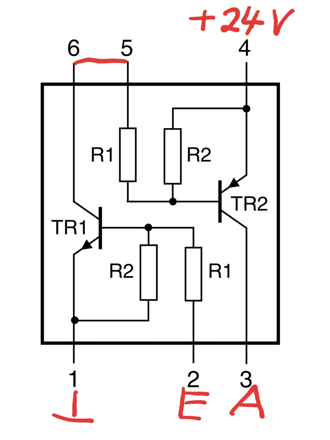

Es gibt zwar Transistor Arrays wie den CA3082, aber der hat gemeinsame Kollektoren und kann den Pegel nicht wandeln. Andere Arrays sind invertierend. Aber der PUMD20 beinhaltet alles was man benötigt. Der kann Level shiften und ist nicht invertierend und enthält bereits alle Widerstände (10k). Ggf. muss am Ausgang (A) noch ein Pull-Down Widerstand nach GND ran.

Macht es dem Optokoppler was aus, wenn ich ausgangsseitig auf die Signalleitung zur SPS noch 24V von nem externen Taster drauf gebe? Soll ich direkt nach dem Optokoppler noch ne Diode einbauen um den Stromfluss zum Optokoppler zu hindern oder macht dem das sowieso nichts aus? Danke und Gruß!
Karl-Heinz schrieb: > Macht es dem Optokoppler was aus, wenn ich ausgangsseitig auf die > Signalleitung zur SPS noch 24V von nem externen Taster drauf gebe? 24V aus der selben Quelle, dann liegt der Taster parallel zum Optokoppler, was ihn garantiert nicht stört. Wenn die 24V aus einem anderen Netzteil stammen, würde ich mit zwei Dioden arbeiten.

Alles klar! Dann mach ich das mit dem Optokoppler. Danke!

@Falk B. Kann ich den von dir vorgeschlagenen PC847 nehmen? https://www.reichelt.de/optokoppler-4x-817x-ltv-847-pc-847x-p44681.html?&trstct=pos_0&nbc=1 Der hat ein CTR von "50-600%". Danke und Gruß Karl-Heinz
Nimm lieber den hier, der hat garantiert 600-7500%, das ist ein Darlington. https://www.reichelt.de/4-fach-optokoppler-5kv-35v-80ma-600-7500-dip-16-ltv-845-p76175.html?&trstct=pol_6&nbc=1
@Falk B. Danke für die schnelle Rückmeldung! Dann baue ich das mit dem LTV845 auf. @Alle Danke auch an alle anderen die sich hier beteiligt haben!
