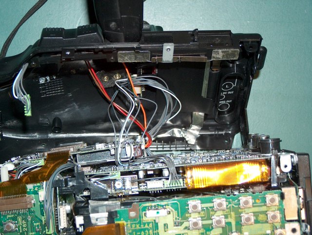

Hi! Ich habe eine 13 Jahre alte Sony CCD-V700E Video-Kamera rumliegen, die sowohl im Sucher als auch am Video-Ausgang flimmert. Am Netzgerät liegt's nicht, denn das Flimmern tritt auch auf, wenn sie mit Akku betrieben wird. Meine Vermutung (bzw. Hoffnung) ist, daß ein Kondensator (oder vielleicht auch mehrere) innerhalb der Kamera verreckt ist. Meint Ihr, daß ich eine Chance habe, die Kamera zu reparieren? Hat vielleicht schon jemand Erfahrung mit sowas und kann konkrete Tips/Hinweise geben? Auch weitere Ideen, was die Ursache sein könnte, sind willkommen :-) Viele Grüße, Michael

Mit den Kondensatoren liegst du richtig. Sind wohl einer oder mehrere Elkos ausgetrocknet. Mach' das Teil einfach mal auf, dann siehste ja ob du an die Teile rankommst. Ich würde vorbeugend alle erneuern!
>> Mach' das Teil einfach mal auf, dann siehste ja ob du an die >> Teile rankommst. Ich würde vorbeugend alle erneuern! Dann kann er sie auch gleich ganz in die Tonne treten. Es gibt (aus meiner Sicht) keinen undankbareren Job als Consumer-Camcorder zu zerlegen. Tritt das Flimmern nur bei der Wiedergabe eines Bandes auf, oder auch bei direkter Betrachtung des Kamerabildes? Wenn es nur bei der Wiedergabe auftritt könnte im günstigsten Fall die Kopftrommel verschmutzt sein... im schlimmsten Fall ist der Kopf hinüber. Alles andere dazwischen kommt natürlich auch in Frage ;) Gruß, Magnetus

Danke für Eure Antworten! Ich hab das Ding jetzt mal aufgeschraubt. Das ist bis zum letzten Millimeter mit Platinen vollgestopft, die untereinander verbunden sind. Ein paar Kondensatoren hab ich gesehen. Das sind so kleine Alu-Elkos. Um die auszutauschen, muß man aber die meisten Platinen ausbauen - und danach wieder richtig alles wieder richtig zusammenbauen. Das ist nix für einen Nachmittag, sondern eher was für viele lange Winterabende. Sooo Wegwerfartikelmäßig finde ich die Kamera allerdings nicht. Das ist immerhin ne Hi8, die damals 3500 DM gekostet hat Gruß, Michael
>> Ich hab das Ding jetzt mal aufgeschraubt. Das ist bis zum >> letzten Millimeter mit Platinen vollgestopft, die untereinander >> verbunden sind. Hihihi wusste ich es doch griiiins alles suuuuuuper servicefreundlich ;)
Meine Güte, dass Teil sieht innen ja wirklich katastrophal aus!
Naja, das KANN man schon machen. Man muß halt viele Fotos machen, daß man später alles wieder richtig zusammenbauen kann und man braucht viel Geduld. Jetzt hab ich leider keine Zeit dafür, aber ich werd sie auf jeden Fall nicht wegwerfen. Vielleicht ist mir ja mal so langweilig, daß ich das machen kann. Und zu verlieren hab ich nix, denn kaputter als kaputt kann ich sie nicht machen. Ach ja, das Flimmern tritt auch auf, wenn kein Band drin ist. Ansonsten hätte ich nicht hier gefragt, sondern ne Reinigungskassette reingeschoben :D Und noch was anderes: Wenn Elkos austrocknen können, heißt das, daß alle moderne Unterhaltungselektronik, die heute so teuer ist, sich in ca. 10 Jahren selbst zerstört? :-/ Gruß, Michael
