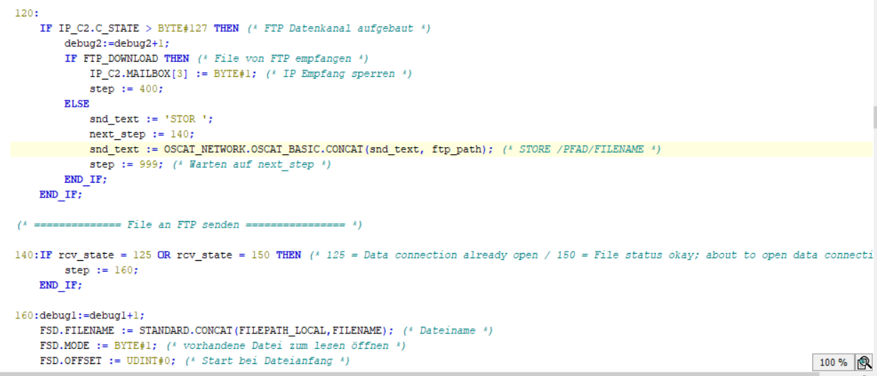

Guten Abend, ich versuche gerade auf einer Sps die per Codesys3,5 programmiert wird einen FTP Client zum laufen zu bringen. Ich möchte dem FTP Server eine csv Datei Senden. Wenn ich mit Curl an den Server eine Datei senden möchte dann funktioniert es. Ich Verwende dazu die Network Lib von Oscat. Ich komme bis zum Punkt wo ich vom FTP Server Folgende Nachricht bekomme: "227 Entering Passive Mode (IP,IP,IP,IP,195,80)." (habe die Ip hier mit IP ersetzt) Als nächstes sendet die Lib "STOR /data/filename.csv" (die Daten sollen in das Verzeichnis data) darauf bekomme ich die Antwort des Servers "500 Internal error" Weiß jemand was sich der Server nach "227 Entering Passive Mode (IP,IP,IP,IP,195,80)." erwartet? Danke für die Hilfe

Hallo @seere Ja die Lib hat den den Port 50000 aus dem "227 Entering Passive Mode (IP,IP,IP,IP,195,80)." extraiert. Und gibt die IP und den Port weiter. Und schickt dann "STOR /data/filename.csv" Die Lib erwartet 125 oder 150 als Antwort damit sie weiter macht. Wie kann ich hier weiter vor gehen? Danke für die Hilfe

ftp _nix_versteher schrieb: > Noch eine Frage ist es richtig das man "STOR /data/filename.csv" > schreibt? Kommt drauf an, was du machen musst. Das ist ein absoluter Pfad auf dem Zielsystem oder in einem chroot-jail des FTP-Servers. Möglicherweise ist STOR data/filename.csv besser. Oder CWD data und STOR filename.csv.

So sieht es aus. Wo wird der Pfad data gesetzt? Weil Curl macht STOR filename.csv und mein Programm macht STOR /data/filename.csv

(prx) A. K. schrieb: > Kommt drauf an, was du machen musst. Das ist ein absoluter Pfad auf dem > Zielsystem oder in einem chroot-jail des FTP-Servers. Möglicherweise ist > STOR data/filename.csv besser. Oder CWD data und STOR filename.csv. Ich Verstehe nicht ganz muss mal chroot-jail CWD data und STOR filename.csv. googeln. (prx) A. K. schrieb: > Also so langsam zweifle ich daran, dass deine Fragerei ernst ist und > dass das hier Sinn ergibt. > >> CWD data > < 250 CWD command successful Wie ich bereits ganz am Anfang geschrieben habe ist das eine Fertige LIB von OSCAT leider funktioniert diese aber nicht. Also möchte ich versuchen das Ding zu reparieren. Peter Pan schrieb: > Spricht etwas gegen eine fertige Bibliothek? Nichts meine Sps ist aber für Codesys da ist mit siemens nichts. Danke für die Hilfe

So jetzt funktioniert die Lib. Habe den Befehl 'CWD Path' eingebaut und siehe da der Rest funktioniert. Danke allen für die Hilfe. Besonders nützlich war für Curl der Parameter -v Wenn man weiß was ein funktionierendes Programm macht ist das Nachmachen deutlich einfacher. Vielen Dank an alle.
