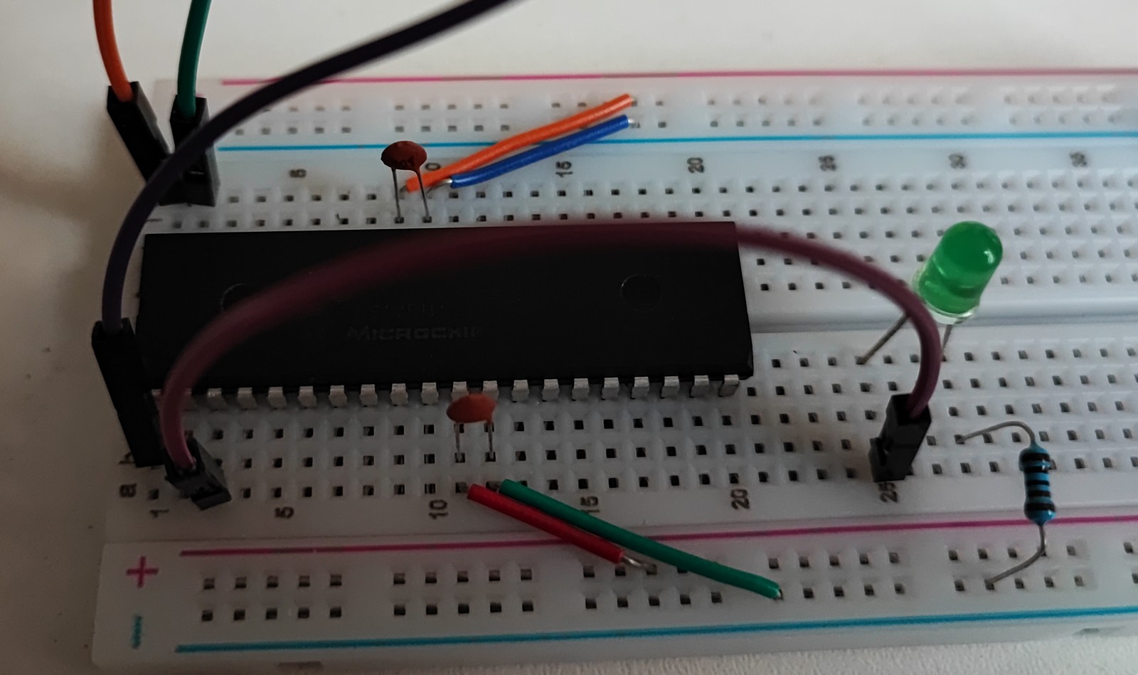

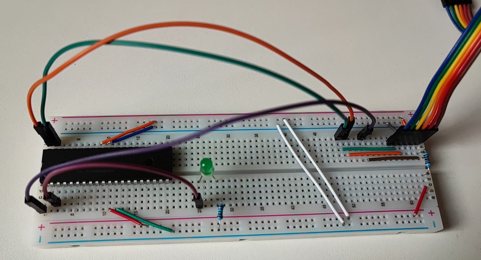

nachdem ich jetzt den internen Oszillator benutze und die RA1 blinken lassen will habe ich folgenden seltsamen Effekt: 1. ich kann das Programm nur hochladen, wenn die die Verbindung zur RA1 trenne. 2. zuerst blinkt es nicht, wenn ich aber den Prozessor berühre leuchtet die LED kurz auf. 3. stecke ich den Jumper zur LED am RA1-Pin ein oder aus, leuchtet die LED kurz auf. 4. nach einer Weile wie von Geisterhand fängts auf einmal an zu blinken. hat das mit JTAG was zu tun ? oder kann der Chip kaputt sein ? oder hängts einfach nur mit den Verbindungen zusammen ? ich habe jetzt aber 3 verschiedene Breadboards ausprobiert immer das gleiche. den Effekt hatte ich beim externen Osizalltor auch, deshalb habe ich jetzt auf intern umgestellt um dieses Ursache auszuschließen.

Pack mal einen Elko mit einigen 10 bis 100 uF an die Versorgungsspannung Schienen, und je einen Kerko 100nF direkt an den IC. Wenn das nicht hilft, zieh alles mal raus und steck es neu rein, Wackler sind auch nicht zu selten auf dem Steckbrett.
K. S. schrieb: > und je einen Kerko 100nF direkt an den IC. Zwischen jedes Vcc/GND-Pärchen muss ein 100nF-Kondensator dicht an den µC. Siehe dort: https://microchipdeveloper.com/8bit:guide
die beiden 100nF hab ich jetzt dran, leider derselbe Effekt. Jetzt einen Elko einfach von plus nach minus ?
Wenn Du MCLR eh nicht nutzt, konfiguriere E3 als Ausgang. Da kannst Du dir die Widerstände und den Kondensator sparen. So wie Du es gerade hast, nur einen Pull-Up und das Kabel zum Brenner, kann es eigentlich nur schief gehen.
Michael S. schrieb: > die beiden 100nF hab ich jetzt dran Zeig mal. > Jetzt einen Elko einfach von plus nach minus ? Nein, jetz gilt: Messen. Miss die Versorgungsspanung ob die durchgängig immer den nötigen Wert hat. Oder sorg für eine brauchbare Versorgung aus einem Labornetzteil.

so ich hab jetzt die beiden Kondensatoren durch die richtigen ausgetauscht. gleicher Effekt. dann hab ich parallel zur LED ein Voltmeter angeschlossen und die Blinkfrequenz erhöht. Ein paarmal geändert und neu hochgeladen. das ging jetzt immer ! Voltmeter zeigt 4,68 Volt. an. wenn ich aber das Voltmeter wieder wegnehme tritt der Effekt wieder auf. Das scheint mir fast so als ob der Pin ZUVIEL Strom hat und zur Sicherheit sperrt wenn nur die LED dran ist, aber öffnet sobald ein zweite Last dranhängt. Deshalb auch wenn ich mit dem Finger dranfasse die LED leuchtet. kann das irgendwie sein ?
Michael S. schrieb: > Das scheint mir fast so Du bist auf einem Irrweg. > als ob der Pin ZUVIEL Strom hat und zur Sicherheit sperrt Welcher Abschnitt des Datenblatts würde so ein Verhalten erklären? > dann hab ich parallel zur LED ein Voltmeter angeschlossen Wie hast du das angeschlossen? Welche bewegte Geschichte hat das Steckbrett hinter sich? Hat da schon einer mal einen 1,5mm² Draht reingezwängt?
Voltmeter an den Ausgangspin, an dem auch die LED hängt, und an Minus. habe jetzt mal ein nagelneues Breadboard genommen. Gleicher Effekt. jetzt kommt das Ober-Seltsame: wenn ich den Aufbau mur mit der Stromversorgung aus dem PICKIT3 verbinde, dann läuft das gespeicherte Blink-Programm (auch ohne Anschluß des Voltmeters), geht aber nach ca. 5 Minuten nicht mehr. Schließe ich dagegen eine externe Stromversorgung von 5 Volt an, dann läuft das Programm nicht (hat das was mit der Stromstärke zu tun ?). Ich kauf mir jetzt nochmal einen PIC16F884 und schaue ob es mit dem einwandfrei läuft. Vielleicht hat mein jetziger einen Defekt, weil ich mal was falsch angeschlossen habe.

Hatte mal den gleichen Effekt vor Jahren. Finger drauf >> Seltsame Effekte Zeig mal Deine Config Bits. Bie mir war das LVP EN (Low voltage programming enable pin) eingeschaltet und der Pin nicht beschaltet. Der PIC ist dann immer in den Programmiermodus gewechselt...
hallo Dirk F.; DANKE genau das wars ! LVP war on. jetzt hab ichs off geschaltet und alles funktioniert wie gewünscht ! Super und vielen Dank !
