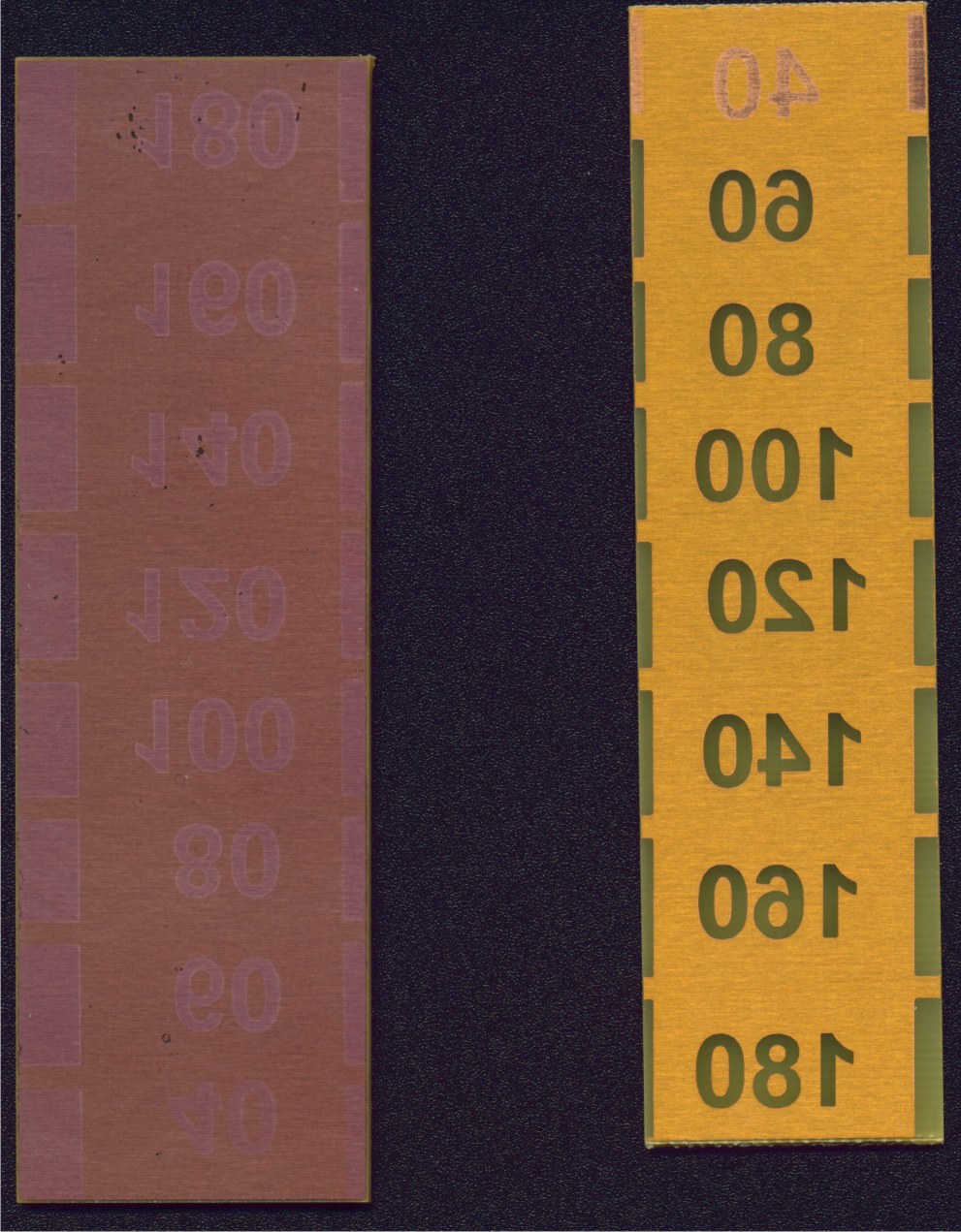

Hallo Hier mal eine Belichtungsreihe von zwei Platinen. Die Linke ist Hartpapier, Hersteller keine Ahnung, die linke ist von Bungard und Glasfasergewebe. Die linke bekomme ich nicht geätzt, selbst nach einer 1 Stunde tut sich gar nichts. Bei der anderen Platine ging es sehr gut mit dem Ätzen, wie man sieht. Die linke hab ich gerade gekauft und dann schon defekt ? Oder woran kann es liegen das sie sich nicht ätzen läßt ? Danke schon mal. Mike
Also die andere linke ( also die rechte) sieht doch gut aus. Die linke linke ist wohl unterbelichtet. Platinen unterschiedlicher Hersteller haben halt unterschiedliche Belichtungszeiten.
Wenn sich eine Platine nicht ätzen lässt, ist der Fotolack nicht vollständig abgelöst worden. Mögliche Ursachen: zu kurz belichtet und/oder zu kurz entwickelt.
>*lol* "..andere linke.." ;) Warum schreibt er es wohl so ? >Die Linke ist Hartpapier, Hersteller keine Ahnung, die >linke ist von Bungard und Glasfasergewebe. Gruß Torsten
