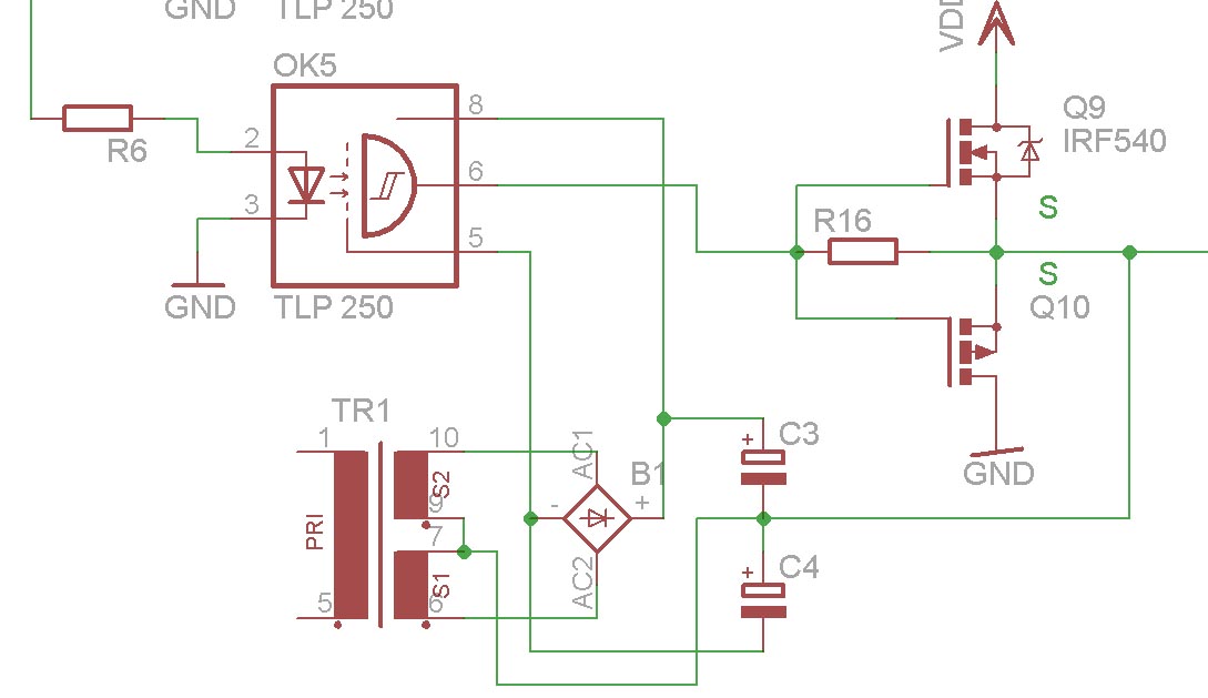

Hallo, für eine Schrittmotor Steuerung baue ich gerade einen Treiber, weil mir die für 5-Phasen Motore einfach zu teuer sind. Leider braucht man dafür viele kleine Netzteile. Dafür hängt die Höhe der Betriebsspannung nur vom NT des Motors und den Mosfets ab. Getestet habe ich noch nichts, nur Teile der SW sollten schon laufen. Der Vorteil ist, das die Mosfets sicher bei jeder Betriebsspannung schalten. Die Strombegrenzung macht das NT des Motors. In der Zeichnung ein kleiner Auszug. Vielleicht ist das was für Dich. Gruß Carsten
Zu Bert S. Post... Was spricht gegen ein paar P-Fet parallel ? Ist doch viel einfacher.
