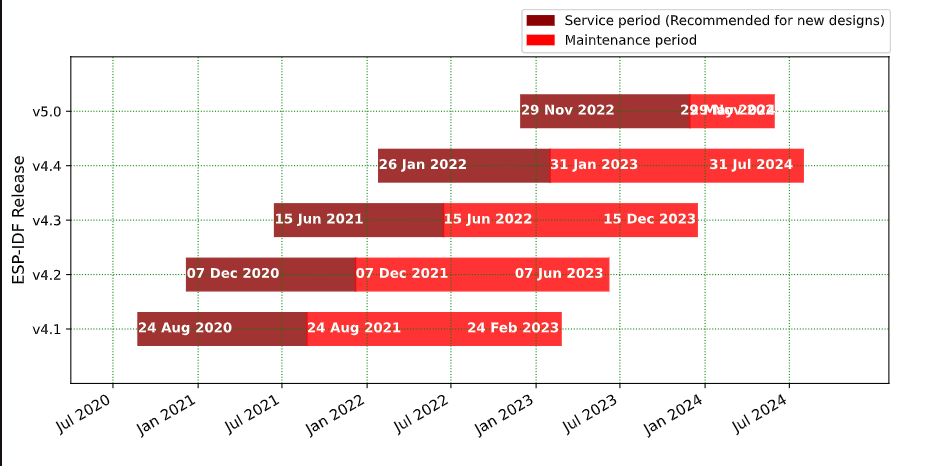

Die wahrscheinlich wichtigste Neuerung ist Unterstützung für ESP32-C2 und ESP-H2 – zweiterer ist derzeit allerdings nur im Betazustand implementiert. Lohn der Mühen ist ausserdem, dass mit IDF 5.0 – siehe auch Abbildung – ein komplett neuer Supportzeitraum zu laufen beginnt.
(Bildquelle: https://docs.espressif.com/projects/esp-idf/en/latest/esp32/versions.html)
