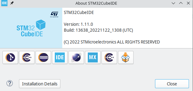

Ich verwende die aktuelle CubeIDE Ver. 1.11.0 (siehe Screenshot) CubeMX ist vollständig integriert in CubeIDE und daher sollte es dabei keinen Versions-Konflikt geben. btw.: ich hatte dir eine PN geschickt.
Komisch, daß STM32CubeIDE nicht merkt, daß es veraltet ist (macOS bei mir). Während ich dem Problem jetzt nachjage, kurzer Zwischenbericht, Deine letzte Version jetzt zu bauen:
