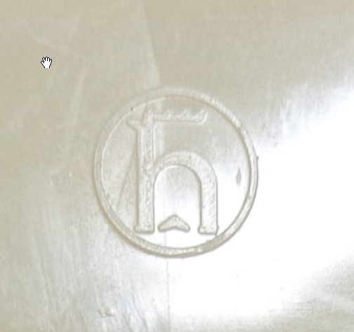

Tach zusammen, haben grad in unserem Lage eine 6-polige Steckdose gefunden. Hersteller war wohl Berker. Abdeckung sieht so aus: https://www.michlsonlineshop.at/produkt/berker-773205-abdeckung-fuer-6polige-steckdose-cremeweiss/ Weiss jemand wofür man die mal verwendet hat? Grüße & schöne Feiertage
Eindeutig für ein Hirschmann Steckersystem verwendet. Ggf. da mal fragen? Ganz dunkel meine ich erinnern zu können, daß mein Stolle Antennenrotor mit sowas steckbar angeschlossen wurde (ca. 1980?)
Bearbeitet durch User
Da steht für Lichtrufsysteme Ackermann clino ect und passend Hirschmann medu600. Falls kein Bild, im Pdf ist Bild https://hager.com/de/katalog/produkt/14741909-zentralplatte-fuer-6p-steckdose-zps-pw?design=99&utm_source=egh Hirschmann medu600 http://shop.griederbauteile.ch/product_info.php?products_id=15414
Bei Stentofon Gegensprechanlagen wurden die für die Endgeräte benutzt.
Falls das Hirschmann MES60 ist, findet man zahlreiche Anwendungen, von Hauptuhr, Telefone "Rex-Rotor Maschinen, Musikboxen und Spielgeräten" ect Mit Maße https://www.ebay.de/itm/265784334846 https://www.ebay.de/itm/124279447034
