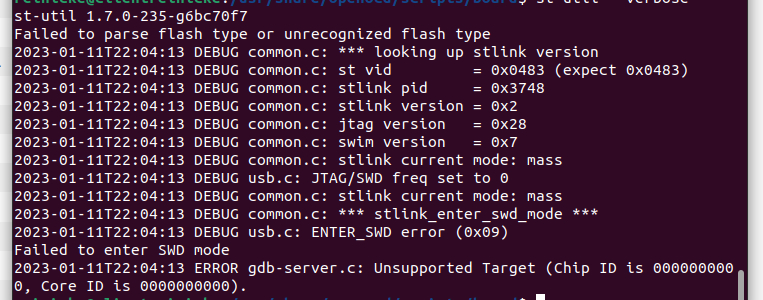

von REI23 (Gast)
Weiß jemand hier Bescheid?
st-util --verbose
liefert angehangene Inhalte...

Riecht nach Hardware-Fehler.  Zumindest sahen die Hardware-Fehler, die
ich bisher so hatte, so aus.

von Monk (Gast)
Offenbar falsch verbunden, oder SWD wurde auf dem Mikrocontroller
deaktiviert. Der Reset Pin bedarf besonderer Aufmerksamkeit, falls nicht
verbunden.

von J. S. (jojos)
SWD ist per Default an, nur wenn man mit CubeMX arbeitet, dann muss man
es in Sys einschalten. Da ist es per Default aus.

von Monk (Gast)
REI23 schrieb:
> SWD scheint ausgeschaltet zu sein? Wie schalte ich es an?
Wenn das Programm auf dem Mikrocontroller die SWD Schnittstelle
deaktiviert oder wenn es schläft, dann musst du
a) dein Programm ändern um sie weider zu aktivieren und nicht ein zu
schlafen, oder
b) die Reset Leitung verbinden, oder
c) Das Starten deines Programmes verhindern, indem du den Boot0 Pin auf
HIGH legst.
> Wie nutze ich den reset-Pin?
Indem du den Reset Ausgang des Programmieradapters mit dem Reset Eingang
des Mikrocontrollers verbindest. Die billigen ST-Link Sticks aus China
haben aber keinen Reset-Ausgang (für STM32).
Lies http://stefanfrings.de/stm32/stm32f1.html#stlink und die darin
verlinkten Seiten. Direkt darunter steht auch, wie man die Schnittstelle
Deaktiviert - das Aktivieren geht logischerweise umgekehrt. Wenn du Code
von Cube MX generieren lässt, musst du es in Cube MX konfigurieren.
von REI23 (Gast)
Der DFU-mode funktioniert, ich spielte schon das Firmen update auf den
st link adapter.
ST link ist mit IDC-Kabel (10 Pin) an Steuerkarte angeschlossen.
STM32F103 wir aber nicht erkannt, wegen Fehlermeldung.
Wie spreche ich im Programm ausschließlich den Reset-Pin an, um zu
"resetten" und um an den Steuerchip zu kommen?
von Monk (Gast)
Der STM32F103 hat keinen DFU Bootloader. Der ST-Link Adapter auch nicht,
da ist nämlich ebenfalls ein STM32F103 drin.
An einen Anschluss, der eine völlig andere Funktion hat. Dein "USB
MACH3" Board hat keinen Anschluss für den ST-Link.
> zu "resetten" und um an den Steuerchip zu kommen?
Es macht keinen Sinn, ausschließlich den Reset Pin anzusprechen, weil
das Board dann nur einen Reset macht. Du brauchst zusätzlich Zugang zur
SWD Schnittstelle, den hast du aber nicht. Dieses Board ist nicht dafür
geeignet, eine eigene Firmware hochzuladen.
