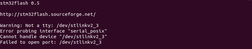

von REI23 (Gast)
stm32flash /dev/stlinkv2_3
liefert...
ll /dev/stlinkv2_3
liefert...
Wie gehe ich hier in der Fehleranalyse weiter vor?
von Harry L. (mysth)
Was sagt
ls -l /dev/bus/usb/003/076
von Stefan F. (Gast)
Das Programm stm32flash ist zum flashen über den seriellen Bootloader.
Dafür brauchst du einen USB-UART Adapter, keinen ST-Link.
Für den ST-Link brauchst du das STLINK Tool
https://github.com/stlink-org/stlink
von REI23 (Gast)
liefert ...
Lies meine vorherige Antwort. Oder benutze das Programm "STM Cube
Programmer".

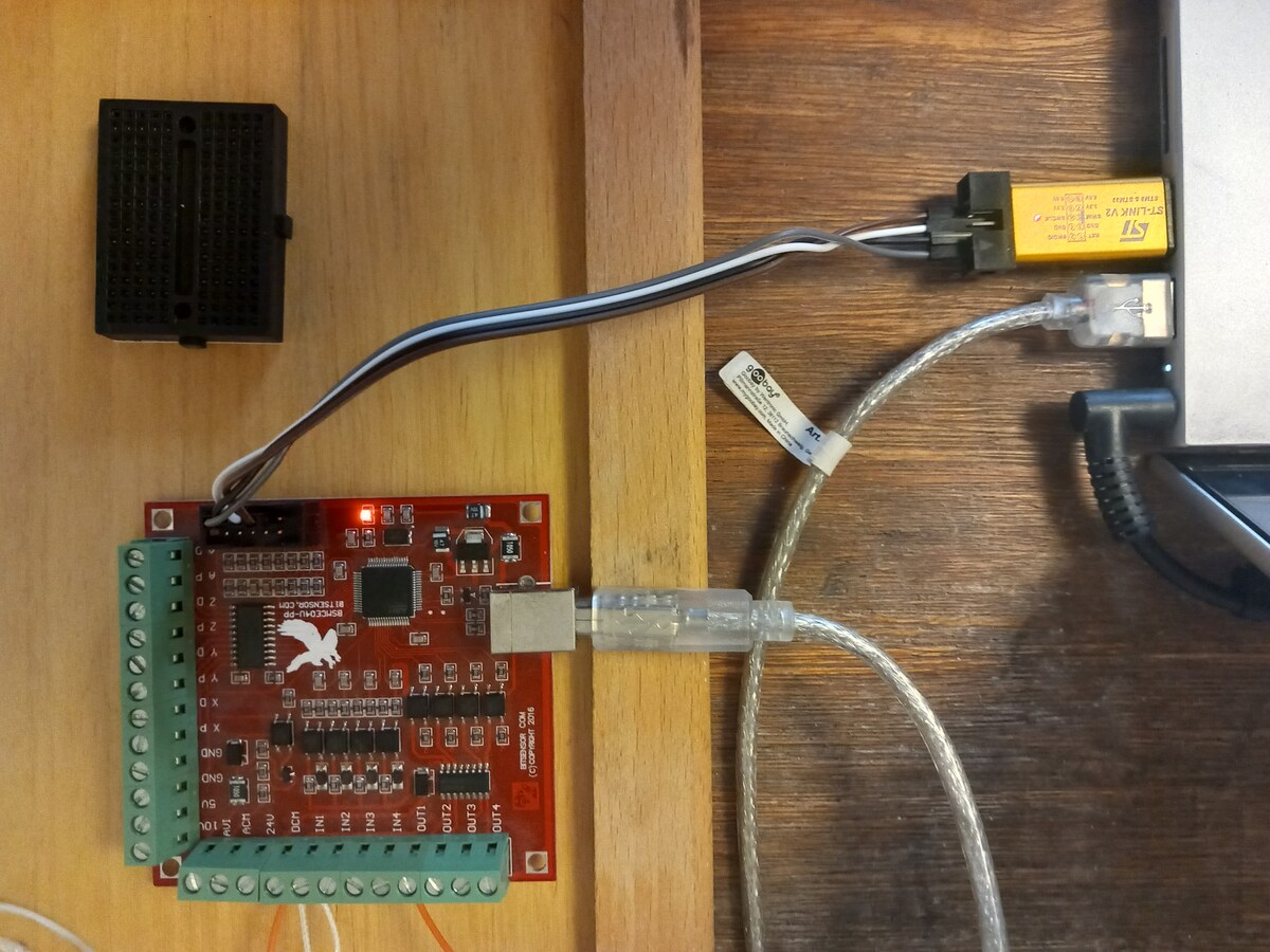

von REI23 (Gast)
Anbei Verkabelung mit "target" ...

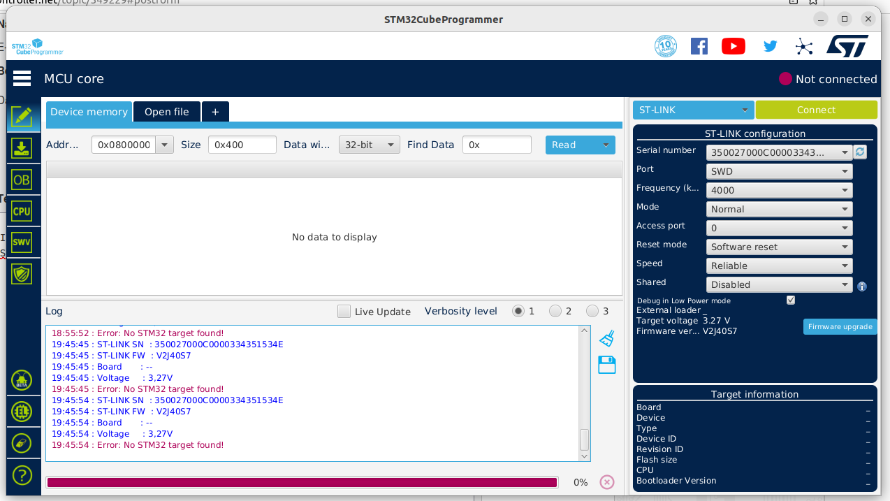

von REI23 (Gast)
Ich zeige Ihnen nun Herr F., ein Bildschirmbild aus der
"ST-Programmer-Software" ...

von REI23 (Gast)
Zur ST Link-Verbindung:
Wir nehmen bis dato an, dass auf der Karte eine handelsübliche
ST-Linkbelegung der 10 Pin-Steckverbindung zu finden ist.

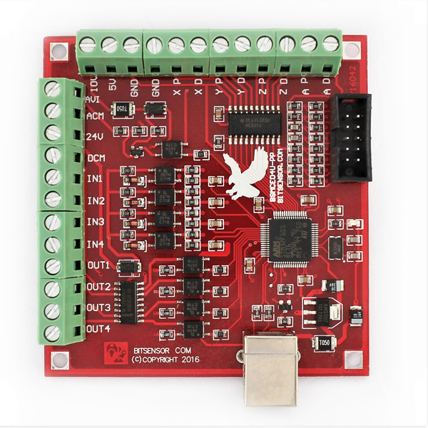

von Klaus S. (kseege)
Na ja, nach meinem Wissen ist da auch kein STM32 verbaut, sondern ein
Chip
von Artery....
Just my 2 cents

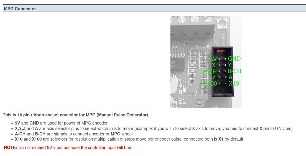

von Mario M. (thelonging)
Das ist kein Programmierer-Interface sondern der Anschluss für das
Handrad!
Der ST-Link wird ja offenbar schon mal erkannt, aber die Verbindung zum
Zielsystem funktioniert nicht.
Du brauchst nur 3 Signale
SWDIO
SWDCLK
GND
Und wenn du die CubeIDE nutzt, brauchst du auch keine zusätzliche
Programmier-Sofware.
Die Option "Software Reset" funktioniert nur dann, wenn das Programm auf
dem Target Mikrocontroller die SWD Schnittstelle nicht deaktiviert hat
und wenn es nicht schläft.
Die Option "Connect Under Reset " wäre besser, aber dein
Programmieradapter hat den dazu nötigen Reset Asuagng nicht.
Versuche folgendes: Verhindere, dass dein Programm auf dem Target
startet, indem du den Bootloader aktivierst. Der Bootloader lässt die
SWD Schnittstelle aktiv. Den Bootloader aktiviert man, indem man den Pin
BOOT0 auf HIGH setzt.
Falls dieser Pin auf deinem Board nicht erreichbar ist, kannst du einen
Taster benutzen. Diesen musst du gedrückt halten, und dann genau in dem
Moment los lassen, wo die SWD Verbindung aufgebaut wird. Das ist
schwierig.
Einfacher ist es, einen ordentlichen Programieradapter mit Reset-Ausgang
zu verwenden.
Lies dazu: http://stefanfrings.de/stm32/cube_ide.html#flash

Gebe uns einen Link zur technischen Dokumentation dieses roten Boardes.
Kaufe dir einen originalen Programmieradapter.
Dann sehen wir weiter.
Nop schrieb:
> Die originale ST-Software arbeitet nicht unbedingt mit China-Clones des
> Flashadapters zusammen
Doch, das tut sie. Ich empfehle einen originalen Programmieradapter
wegen dem fehlenden Reset Pin. Denn das Board hat offenbar auch weder
einen Reset Taster noch Zugang zum Boot0 Pin.

Der Anschluss, wo du deine Käbelchen angesteckt hast, ist für etwas
völlig anderes vorgesehen. Mario hatte das schon korrekt erkannt:
> Handrad!
Das Board hat überhaupt kein Interface für den ST-Link.

http://vancura.biz/files/BSMCEO4U%20Install%20Manual-converted%20wjv%202.2.pdf
Wie weiter oben schon jemand schrieb benutzt du den Anschluss für das
Handrad.
Bei dem Board liegt SWD auf den beiden Lötaugen zwischen Prozessor und
USB-Schnittstelle.

von Marc X. (marc_x)
Hello REI23,
You may are able to communicate in german language but we can clearly
see, that it is not your native language, the colleagues believe they
can help you better in english.
This forum is used not only by hobbyists, many members are working full
time in the hardware development sector.
According to the picture you have posted earlier, we were able to
identify the board type and discovered the used pin header doesn‘t
provide access to the programming interface of the STM32 device.

von Peter D. (peda)
REI23 schrieb:
> Ich kann nur, wie Sie sagen, sagen - wie sollen wir das verstehen?
Ganz einfach.
Das ist kein Eval-Board, sondern ein fertig programmiertes Produkt.
Daher ist der Programmieranschluß nicht auf einem Stecker herausgeführt
und erst recht nicht auf der Bedienschnittstelle.
Wenn Du für diese MC-Familie eigene Programme erstellen willst, kaufe
ein Eval-Board. Da sind dann die IO-Pins direkt herausgeführt und
natürlich auch die Programmierpins bzw. ein 2. MC zum Debuggen.

> hier -
Die "Challenge" ist nur, das Bild um 180° zu drehen, die Beschriftung
"BSMCEO4U-PP" zu lesen und in Google einzugeben.
War das wirklich so schwer?
Nop schrieb:
> 3) Über Pads, auf die bei der Boardherstellung etwas mit Federkontakten
> aufgesetzt wird.
Die 2 Pads, die auf dem vom TO geposteten Bild auch deutlich rechts von
der CPU zu sehen sind, gehen an Pin 46 und 49. Das sind nach der mir
vorliegenden Doku SWCLK und SWDIO.
Gruß Klaus (der soundsovielte)
von Nop (Gast)
Ja, das äußere der beiden Pads geht zu Pin 49 (PA14 alias SWCLK), siehe
Bild. Beim anderen ist das nicht deutlich zu erkennen - könnte in einer
anderen Lage oder auf der Rückseite weitergeführt sein. Da müßte man an
diesen Pads prinzipiell etwas Fädeldraht anlöten können, um dann zu
flashen.

Angenommen SWD ist deaktiviert, gibt es eine Möglichkeit das nur über
den ST-Link zu aktivieren? Ich bekomme keine Verbindung. Einen
baugleichen STM32 habe ich erfolgreich geflasht, bei diesem hier komme
ich nicht weiter.
von Monk (roehrmond)
Ja, wenn du die Reset Leitung vom ST-Link mit dem Mikrocontroller
verbunden hast, was eigentlich der Normalfall ist.
Wenn du nur einen Reset Taster hast, kannst du die Option "Connect under
Reset" (oder so ähnlich heisst sie) benutzen. Dazu den Reset Taster
gedrückt halten, den ST-Link starten, dann den Taster loslassen.
Alternative: Boot0 auf HIGH setzen, dann startet der Bootloader, welcher
SWD nicht deaktiviert.
> Einen baugleichen STM32 habe ich erfolgreich geflasht, bei diesem hier
> komme ich nicht weiter.
Falls es ein STM32F103C8 oder R8 ist: Es sind Fälschungen im Handel, bei
denen SWD nicht funktioniert.
von Alexander (alecxs)
Ja ist es. "Connect under Reset" hat geklappt, danke! Habe leider keinen
Zugang zu den Pads, und auch keinen Taster, aber ich konnte die
Stromversorgung unterbrechen. Dann nur den ST-Link v2 (clone) verbunden,
mit dem richtigen Timing erwischt man den Bootloader.
