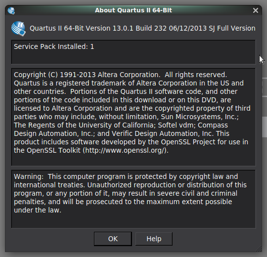

Nach einiger Recherche fand ich heraus, dass Quartus 13.0.1 die letzte
Version ist, die einen device support für Cyclone I und II bietet. Also

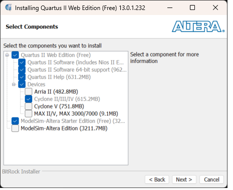

habe ich mir die 13.0.1 Version heruntergeladen und beim Setup konnte
ich auch Cyclone II auswählen (siehe screenshot).
Devices -> "Cyclone II/III/IV".

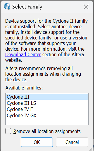

Wenn ich aber nun ein Projekt mit einem Cyclone II in Quartus öffne,
kommt die Meldung "device support for the Cyclone II family is not
installed". Verfügbar sind nur die Familien Cyclone III und IV.

Also bei mir kann man Cyclone-I und Cyclone-II ohne Problem auswählen,
Synthese geht alles auch, zumindest für Cyclone-I, bzw dem billigen
EP1C3T144 Ebay-Board...
Wenn loshaben willst, das Altera DE2-70, würde sonst nehmen ;-)
Ansosten gibts auch noch Quartus 8.1 für Win32/XP....

Wahrscheinlich sind die alten Familien in den neueren Installationen
defaultmäßig nicht mehr aktiviert. War bei Xilinx / Spartan auch so.
von Motopick (motopick)
Ja waren denn die 615.2 MB von dem Devicepack auch auf deiner Platte?
Bei der DVD-Distribution waren das, wenn ich mich richtig erinnere,
immer eigene DVDs.
von W. M. (thematsche)
So hab ich im quartus 11.x die Unterstuetzung fuer die max7000s CPLDs
installiert.
Mann muss halt zuerst die qdas runterladen.
Vielleicht hilfts ja.
<installdir>/quartus/bin$ ./quartus_sh --qinstall -qda max7000s.qda
