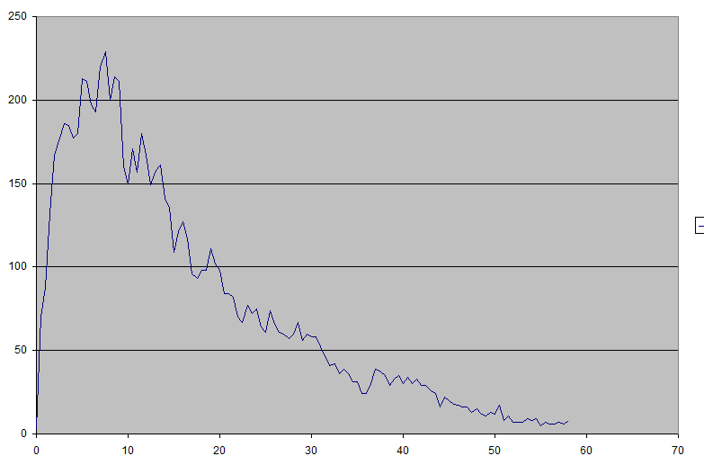

Ich hab mir mal die Arbeit gemacht und die SMARD-Daten 2021 der
Stromerzeugung auf Leistungssumme Wind Onshore und Offshore ausgewertet.
(jeweilige Leistung * Dauer (Zeit)) X-Achse ist die Leistung GW und Y
ist Leistung * Zeit, also GWh)
Raster war 15 Minuten komplettes Jahr 21, das resultierende Diagramm
hänge ich hier an. Am Verlauf der Kurve ändert sich durch Ausbau
grundsätzlich nichts.

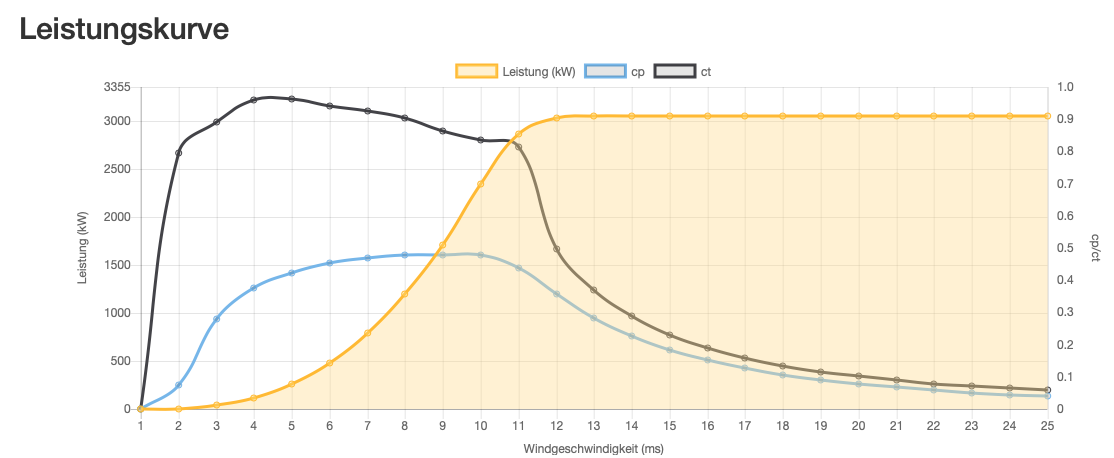

Auch angehängt die Leistungskurve einer 3MW Enercon, könnte man auch
selbst finden wenn man wollte
Die physikalischen Grundlagen hatte ich obig verlinkt
https://home.uni-leipzig.de/energy/energie-grundlagen/15.html
Da sieht man doch schonmal gut, dass die Dinger im Sturm nicht so

von Weingut P. (weinbauer)
Das hat mit der Effizienz im Sturm nichts zu tun, sondern mit der
Standsicherheit, Energie vom Rotor ist Widerstand gegen die Luft, damit
Kraft gegen den Turm und Hebel auf den Sockel.
Natürlich könnte man auf 20m/s dimensionieren, bräuchte halt gegenüber
13m/s zig mal mehr Material.
Die von Ihnen beobachtete WKA-Plantage hängt an einer Leitung, die wird
wohl für x MWh ausgelegt sein, vermutlich auf den Bauch des von mir
geposteten Diagramms, also den Großteil der Leistungssumme, die
Spitzenleistung hat man eben ausgeklammert, da eben Dimmensionierung auf
Spitzenlast für wenige Momente die die Anliegt unwirtschaftlich ist, da
die abgeregelten Anlagen ja eh vergütet werden betriebswirtschaftlich
ideal ausgelegt.
Problem, mit weiterem Ausbau verschiebt sich das Betriebsfenster von den
hohen Geschwindigkeiten zu den niedrigen.
