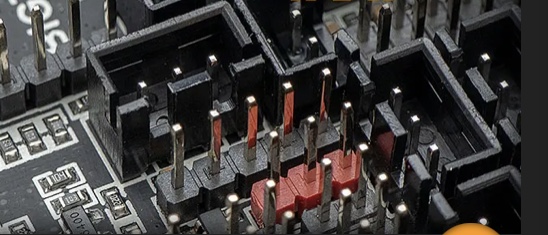

von Tom (Gast)
Hallo
Weiß jemand was das schwarze für Buchsen sind? Es passen diese DuPont
Kabel drauf, deshalb dürfte das RM 2,54 sein

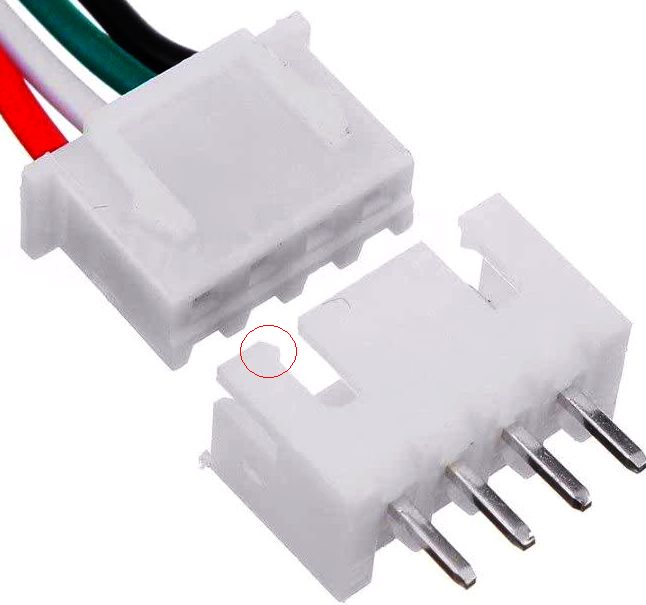

von 3cpo (Gast)
Falls das rot umkreiste Detail im Anhang vorhanden ist: vielleicht JST
XH
(2,5mm RM) ?
https://jst.de/file/download/860/xh-wire-to-board-connector
von Max (Gast)
Github kann dir das auch sagen.sieht aus wie ein bigtreetech.
von Tom (Gast)
HI
das scheinen tatsächlich JST XH zu sein.
Nein bei github und BTT wurde ich nicht fündig. in den ganzen
Zeichnungen und pdfs stand der Typ nicht dabei
