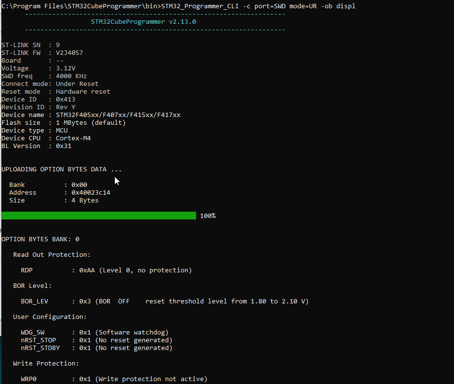

Ich habe hier ein STM32 Board mit einem F407 drauf. Angeschlossen ist
das Board über einen ST-Link und zwar mittels 3.3V, GND, DIO und CLK.
Wenn ich in der Windows Console STM32_Programmer_CLI verwende, dann
klappt alles wunderbar (siehe Pic1). Und das Tool kommt ja mit dem
STM32CubeProgrammer mit ...

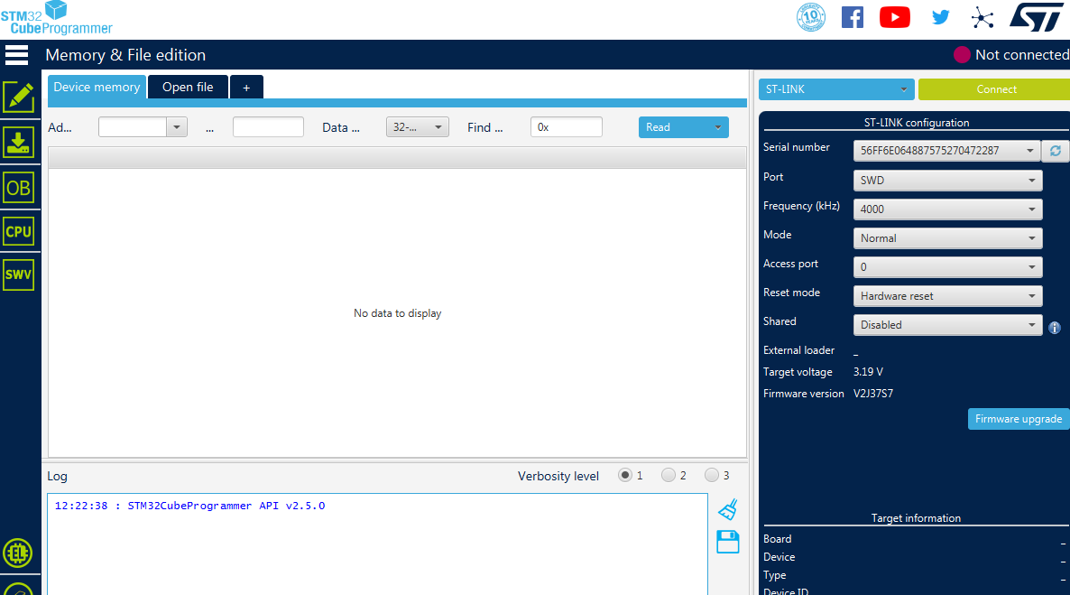

Wenn ich aber dann versuche die GUI zu verwenden kriege ich auf Teufel
komm raus keine Verbindung hin. Egal was ich einstelle, ab und an bewegt
sich mal der Fortschrittsbalken unten in der App, aber sonst passiert
nichts (siehe Pic2).

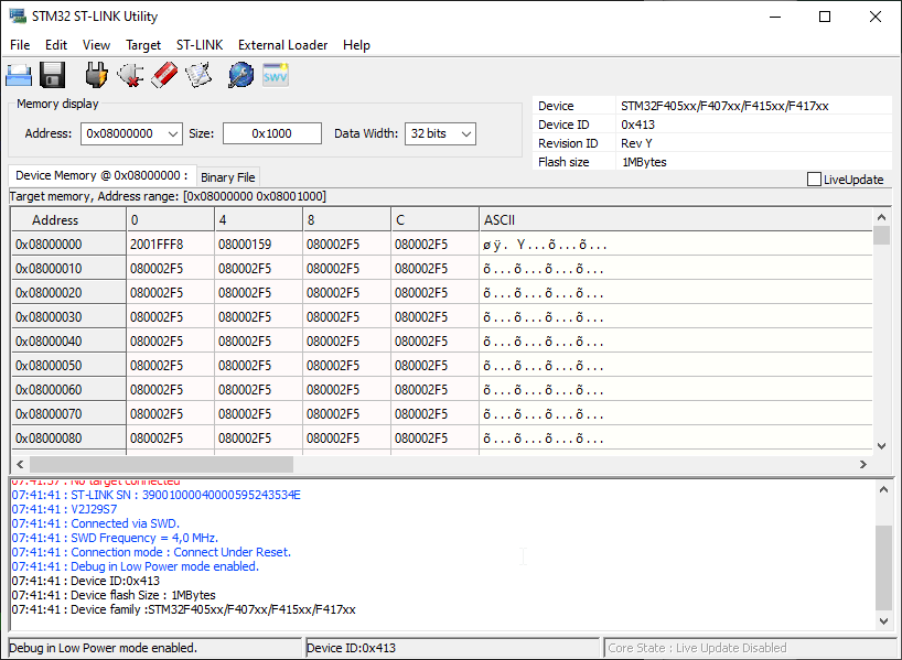

Noch verwirrender wird es, wenn ich das ST-Link Utility verwende. Damit
klappt nämlich alles wunderbar - bleicher Aufbau/Anschluss, gleicher
Rechner.
(siehe Pic3).
Bin etwas verwirrt um ehrlich zu sein. Was ich noch erwähnen sollte ...
Ich glaube, das ist kein original ST-Link. Auch wenn die Verpackung so
aussah, aber es ist wohl eher ein Clone. Aber wie gesagt, in der Console
und mit dem Utility funktioniert es ja.

von Cristi P. (nico_2010)
Did you push "Connect" button to connect to board? It doesn't connect
automaticaly.
von Dominik S. (moelski)
Yes I did.
This works great in Console and ST-Link Utility ...
von J. S. (jojos)
Das sieht schon komisch aus weil Seriennummer und Version unplausibel im
Cube aber richtig im alten Tool.
Schon ein Firmware Update probiert?
von J. S. (jojos)
sieht nach Fake STLinks aus, in der ST Community gibt es auch solche
Meldungen:
https://community.st.com/s/question/0D53W000020jfDLSAY/fake-stlinks-reaching-me-trough-legit-distributorswhich-stcubeprogrammer-version-shall-we-use
https://community.st.com/s/question/0D53W00001nluPkSAI/issues-with-stlink-serial-number
Trotzdem interessant das die Tools sich unterschiedlich verhalten, die
scheinen dann ja USB anders anzusprechen. Aber ST wird dafür sicher
nicht seine Software anpassen.
und noch einer, auch ohne Lösung
https://community.st.com/s/question/0D53W00001YdJPkSAN/no-st-link-connected
Aber da die STLink V3 wieder verfügbar sind würde ich da nicht mehr
lange suchen und so einen bestellen, als SET oder die kleine Mini
Version. Schon alleine weil der viel schneller ist macht das
flashen/debuggen damit mehr Freude.

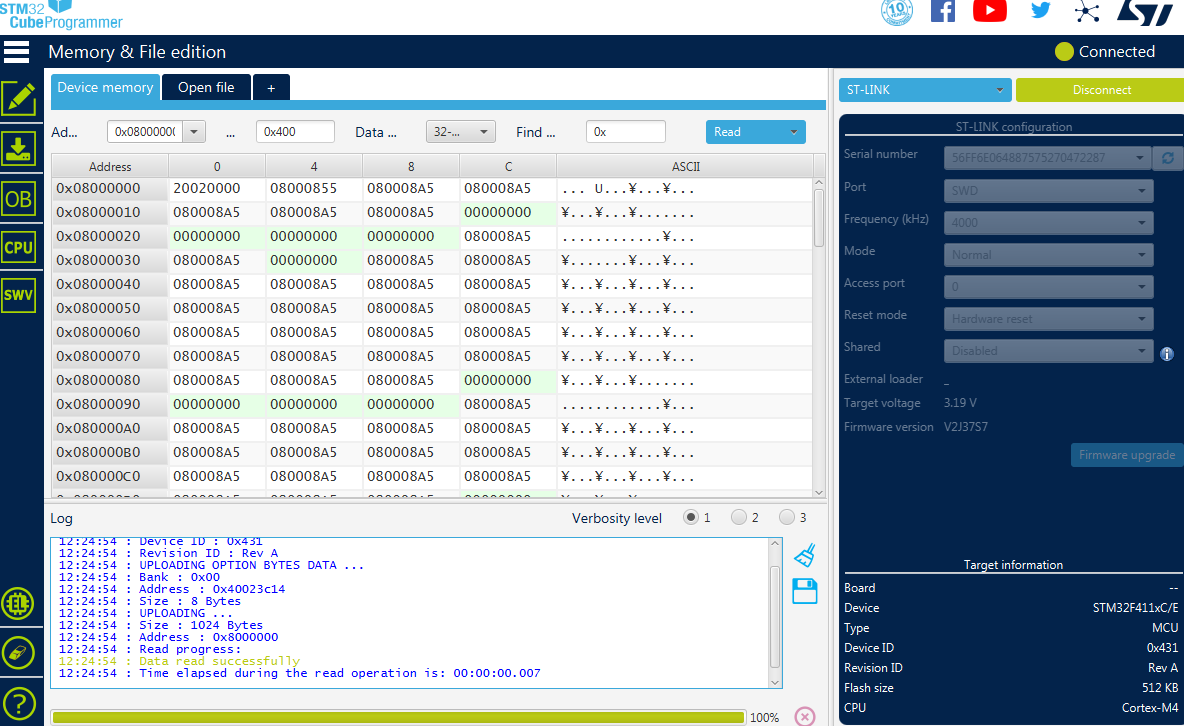

Hello,
You make me curios ant I test my clone of STLink working with CUBE
Programmer under Win10 64 bits. And it works, as below images.
von J. S. (jojos)
There are many different STLink clones, so you had good luck getting a
better one.
von Monk (roehrmond)
I had to upgrade the firmware of my clones to get them working with Cube
programs. With their original firmware I could only use the old ST-Link
Utility, openocd and other open source tools.
The upgrade function in the Cube Programmer worked fine for me.
