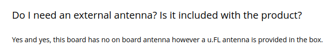

Wichtig ist, dass der Arduino - siehe hierzu auch die Abbildung, die einen Screenshot der offiziellen FAQs darstellt - keine integrierte Antenne mitbringt. Wer die WLAN- oder sonstige Kommunikationsmöglichkeiten nutzen möchte, muss eine Antenne mit einem U.Fl-Stecker vorfinden - immerhin legt Arduino eine bei.
