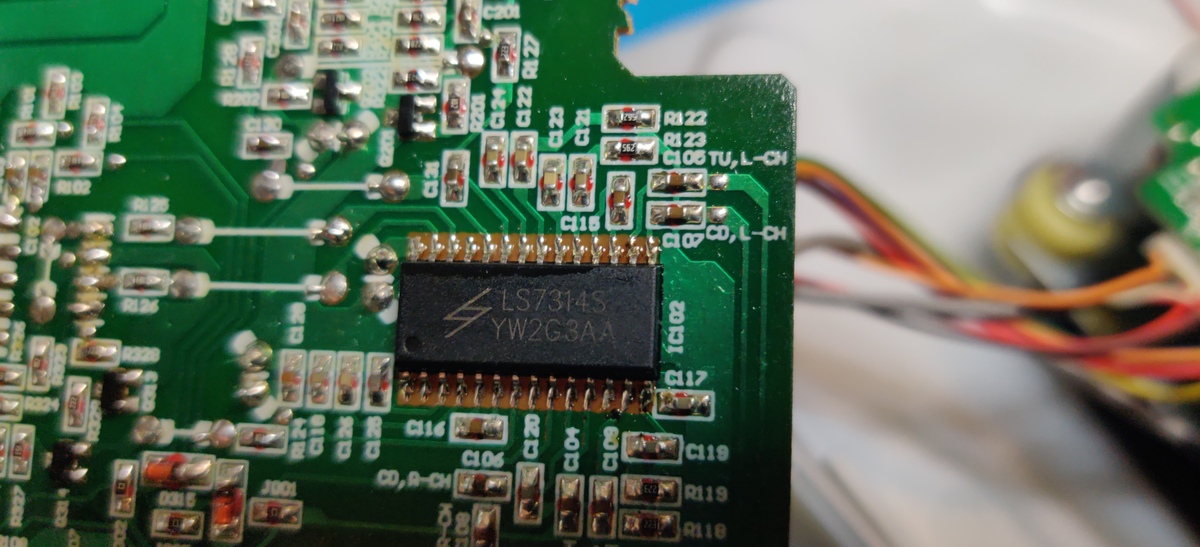

Hi, ich hab hier in einem uhrenradio Tetris cdr 224 ein IC, zu dem ich nix finde. Marking LS7314s YW2G3AA 28 pins, SMD Sieht von der Beschaltung wie ein analog umschalter oder digitalpoti mit mehreren Eingängen aus. Das Radio gibt auf der NF Seite keinen mucks von sich, der NF Endverstärker bekommt kein signal. Signalverfolgung endet an diesem IC. Gruss und danke Tobi
Evtl. SC7314 https://datasheetspdf.com/pdf-file/1077469/SilanMicroelectronics/SC7314S/1 PT2314 https://radioled.com/image/catalog/pdf/PT2314_PTC.pdf TDA7314, ST2314, DET2314, AT7314, AX2314, CD2314, SC2314F, FL2314FS28, HD2314, HXJ2314, IT2314, OBL2314, SC2314, SC7314, TM2314, AP2314, AP2600, BT2314, CD3314, CS3703, DT2314, ET2314, HL2314, HR2314, HY2314, JR2314, LS2314, LX2314, MC2314, MS6714, PM2314, RD2314, RSM2314, SM9614, SSC2314, SV8314, TT7314, TX2314, UE2314, XHF2314, YD2314, ZD2314, ADS2314, ZL2314, HBS2314, HYK2314, MXT9114, OC2314
Chris, das könnte passen. Ich gleiche morgen mal das PINOUT ab. Danke dir. Wie hast du den gefunden?
Wenn man öfters suchen muss wird man kreativ. Ansonsten meldet sich vielleicht auch noch hhinz. Welcher Hersteller Logo könnte das sein?
Das hab ich mich auch gefragt habe es in keiner meiner listen gefunden...
Radio spielt wieder. Der Link zum pt2314 hat vom pinout gepasst. Damit liess sich das Signal dann wieder finden und weiter verfolgen. Defekt war schlussendlich ein Elko am NF Verstärker (ein LS2027 = TA8227p). Bei diesem Gerät war es der Elko an Pin9 (220yF/10V, protection circuit). Der war äusserlich OK hatte aber keine Kapazität mehr. Die Koppelkondensatoren am Ausgang des NF Verstärkers hatten auch bereits Kapazität verloren und wurden ersetzt. Danke und gruss Tobi
