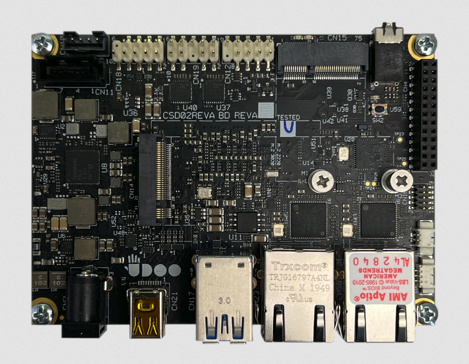

UDOO: x86-Board mit AVR-Koprozessor
UDOO - die Italiener dürften das unglücklichste Prozessrechner-Haus der Welt sein - kündigen mit Vision X5 und Vision X7 neue Hardware an. Als Hauptrechenelement setzen beide auf X86-CPUs – der X5 nutzt einen Atom x5-E3940 , der X7 einen Atom x7-E3950. “Clue” der zwischen 350 und 400 EUR kostenden Boards ist der Coprozessor auf Basis eines ATmega32U4 – er ermöglicht die “arduinoartige” Erledigung von Echtzeitaufgaben. Als Pinout findet sich auf der Rückseite ein mit dem Arduino Leonardo kompatibler Stecker; Bestellungen nehmen die Italiener unter https://shop.udoo.org/en/vision-boards/ entgegen.
Bildquelle: https://www.udoo.org/docs-vision/Introduction/Introduction.html
