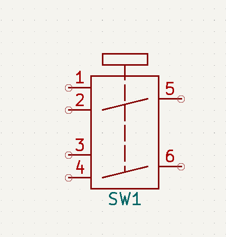

Kann mir jemand einen Tipp geben? Ich bin auf der Suche nach einem DIP Schalter für THT oder SMD Montage mit 2x (gleichzeitig) um. Lässt sich blöd erklären, ich glaube deswegen werde ich auch irgendwie nicht fündig. Ich habe mal ein Schaltbild erstellt (Schiebeschalter, kein Button), wie ich das gerne haben würde wollen (Siehe Bild) Kann mir da jemand einen Tipp für meine Suche geben?! Danke euch.
Double pole, double throw. Abgekürzt oft DPDT oder 2P2T. Das ist die englische Bezeichnung für zwei Umschalter mit gemeinsamer Betätigung.
