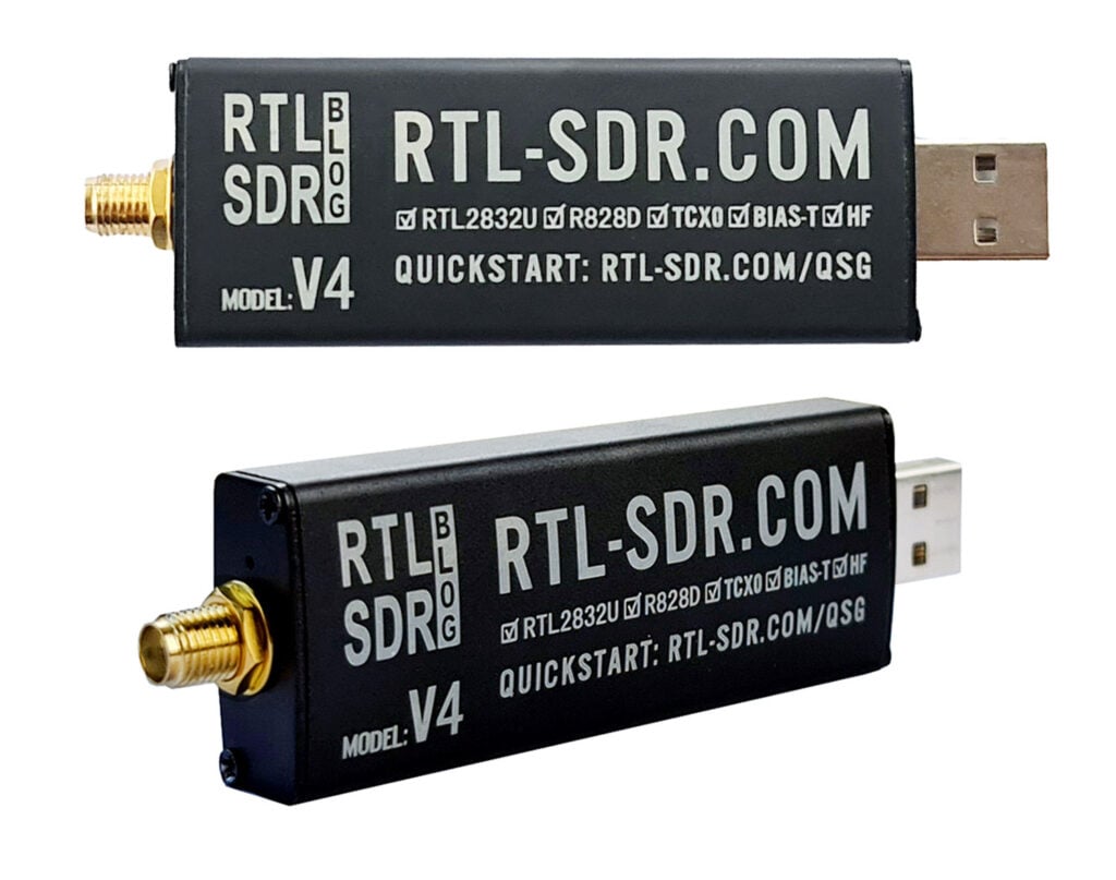

RTL-SDR: vierte Version mit Rafael R828D
Die Preissteigerungen bei der dritten Variante des RTL-SDR waren unter Anderem auf eine Verteuerung des verwendeten Funkchips zurückzuführen. Mit dem RTL-SDR V4 kehrt das Entwicklerteam deshalb bis zu einem gewissen Grad “zum Start” zurück – die Lokalisierung einer übriggebliebenen Charge des an sich abgekündigten R828D motivierte die Erzeugung des RTL-SDRv4.
Bildquelle: https://www.rtl-sdr.com/rtl-sdr-blog-v4-dongle-initial-release/
Das ob der Nicht-Verfügbarkeit des Chips auf rund ein Jahr Produktionszeit beschränkte Produkt kostet ohne Antennensatz 29.95 USD; im Vergleich zum Vorgänger hebt man folgende Neuerungen hervor:
Improved HF Reception. Now uses a built in upconverter instead of using a direct sampling circuit. This means no more Nyquist folding of signals around 14.4 MHz, improved sensitivity, and adjustable gain on HF.
     Improved filtering. The V4 makes use of the R828D tuner chip, which has three inputs. We triplex the SMA input into three bands, HF, VHF and UHF. This provides some isolation between the three bands, meaning out of band interference from strong broadcast stations is less likely to cause desensitization or imaging.
     Improved Filtering x2. In addition to the triplexing, we are also making use of the open drain pin on the R828D, which allows us to add simple notch filters for common interference bands such as broadcast AM, broadcast FM and the DAB bands. These only attenuate by a few dB, but may still help.
     Improved phase noise on strong signals. Due to an improved power supply design, phase noise from power supply noise has been significantly reduced.
     Less heat. Due to the improved power supply design the V4 uses slightly less current and generates slightly less heat compared to the V3.

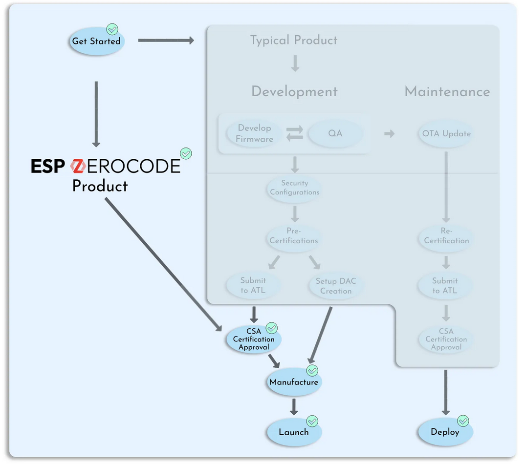

Die Erzeugung eines Matter-zertifizierten Geräts setzt – wie in der Abbildung gezeigt – nicht unerheblichen Zertifikationsaufwand voraus. Für “einfache” Produkte möchte Espressif mit ZeroCode nun eine Alternative anbieten, die den Zertifikationsaufwand zu reduzieren sucht.

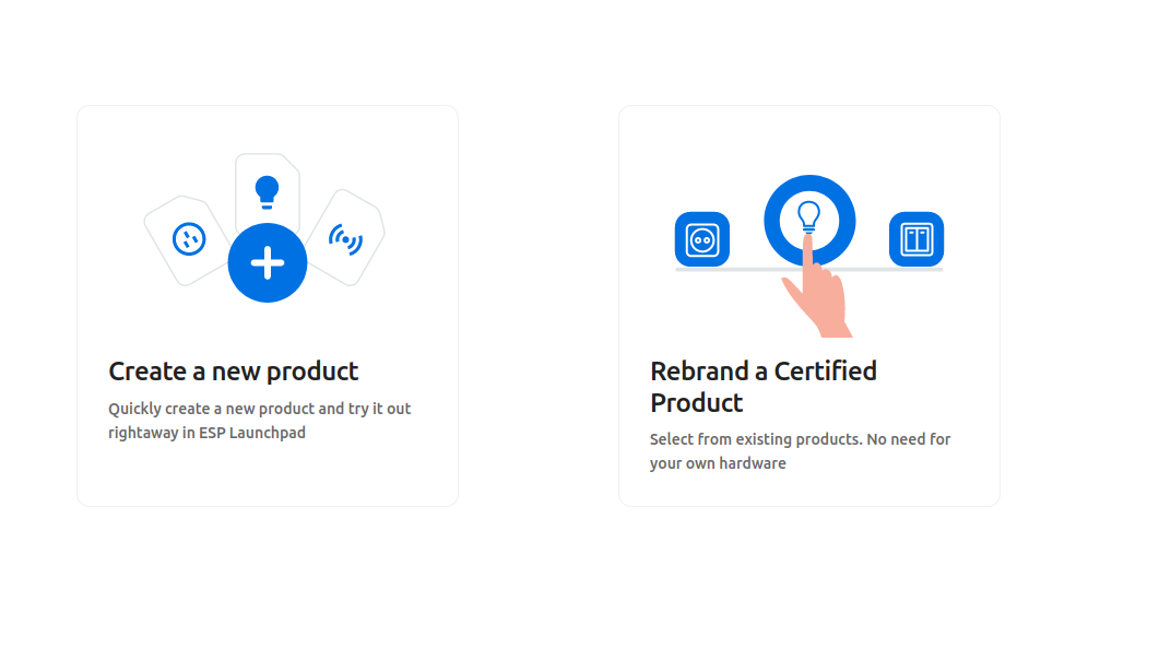

Zur Anmeldung unter https://zerocode.espressif.com/ lässt sich ein RainMaker-Konto verwenden. Sodann bietet das System wie in der Abbildung gezeigt sowohl das Kapern eines existierenden Produkts als auch eine “komplette Neuentwicklung” an.

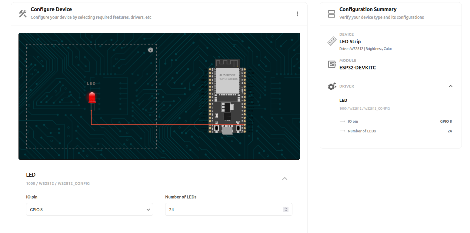

Der grafische Konfigurator präsentiert sich bei Auswahl eines ESP32-Devkits wie in der Abbildung gezeigt. Ein Modul lässt sich ebenfalls grafisch konfigurieren.
