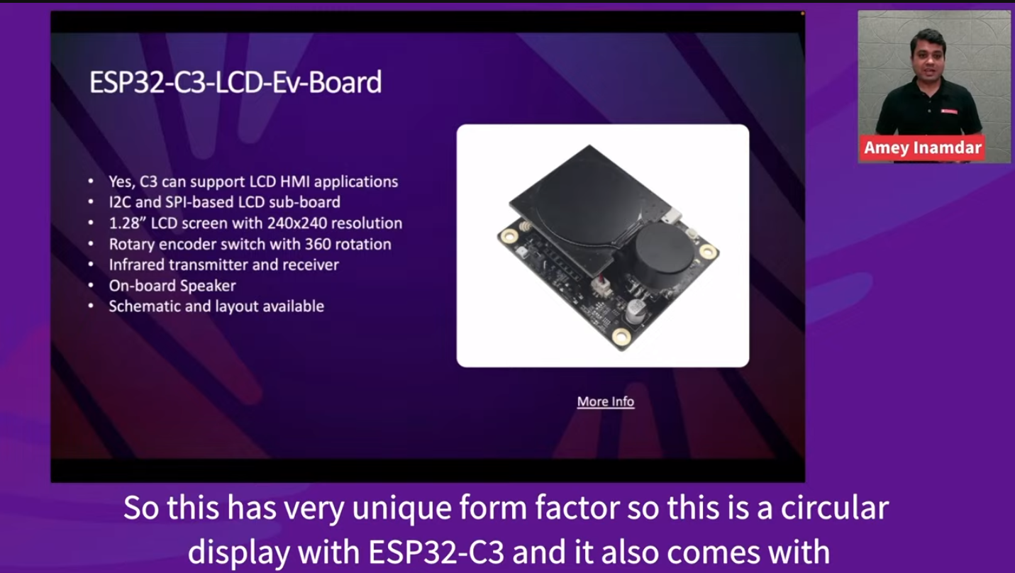

Amey Inamdar eröffnete den zweiten Tag mit einer Liste von Neuerscheinungen im Ökosystem – besonders hob er die in der Abbildung gezeigte Platine hervor, die für HMI-Aufgaben vorgesehen ist.

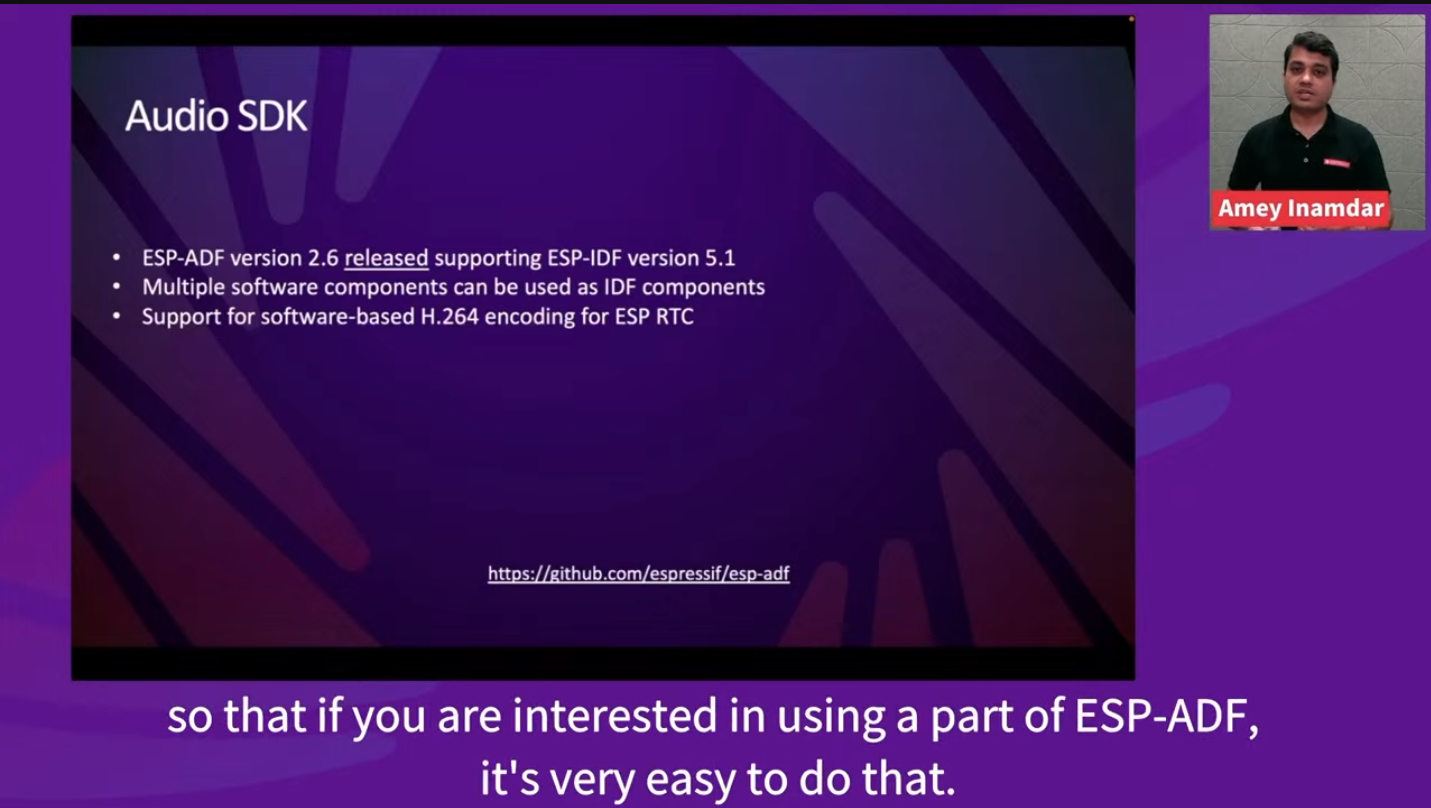

ESP_ADF steht nun in einer Variante zur Verfügung, die auf IDF 5.x basiert.

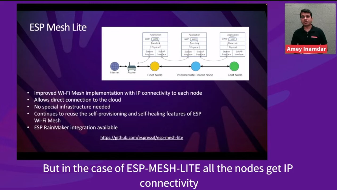

Interessant sind auch die Ausführungen zur Motorsteuerung und zum Meshsystem: Inamdar betonte abermals, dass die neue Version der Mesh-Software jedem individuellen Teilnehmer des Meshnetzes eine IP-Adresse zuweist.

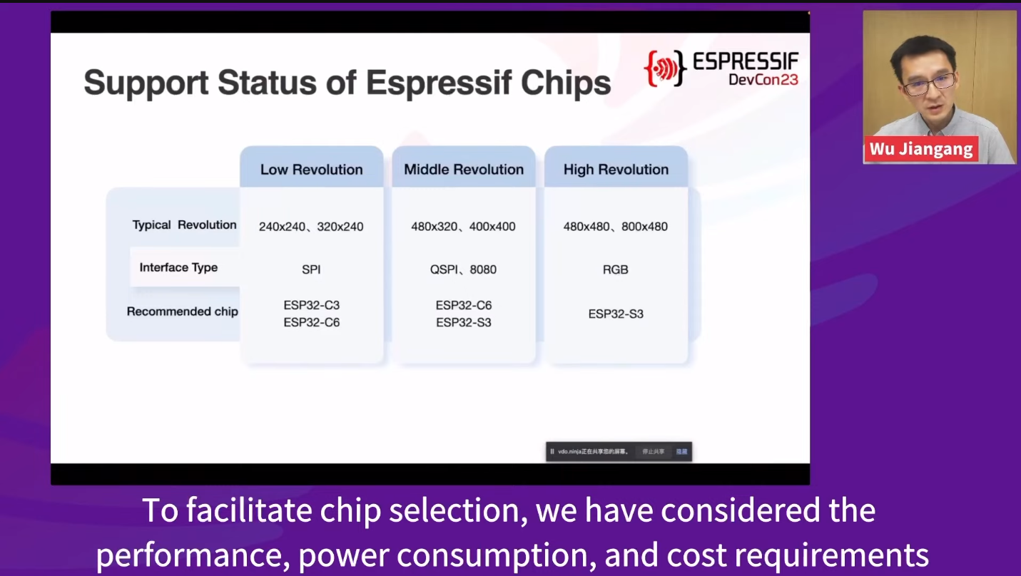

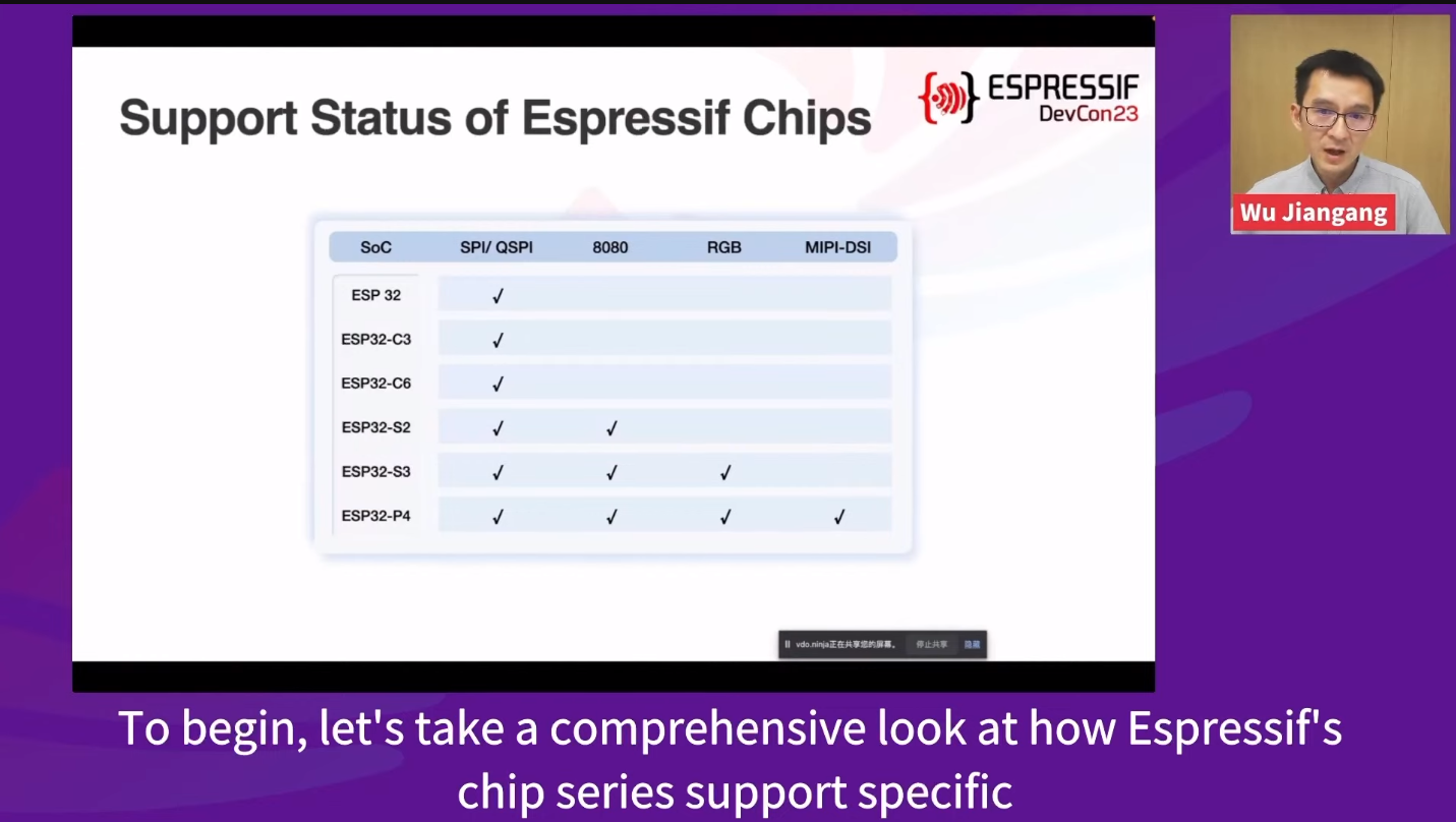

Espressif schickte Wu Jiangang ins Rennen, der einen Vortrag über die Fähigkeiten verschiedener ESP32-Varianten offerierte.
Der Fokus liegt hier auf den als Smart Panel bezeichneten Systemen, die z.B. in einem Smart Home als Zentralregler dienen. Zu beachten ist, dass der ESP32-S3 mitunter durchaus hoch auflösende Displays ansteuern kann.

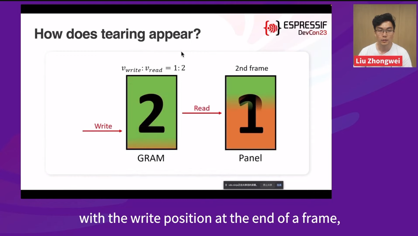

LVGL gilt dabei übrigens als “Best Practice” – mehrere Vortragende von Espressif erwähnten bzw nutzten das Produkt in ihren Demos. Interessant war auch die Erwähnung von LCD Tearing – ein Darstellungsfehler, der in ESP32-Systemen häufig aufzutreten scheint.

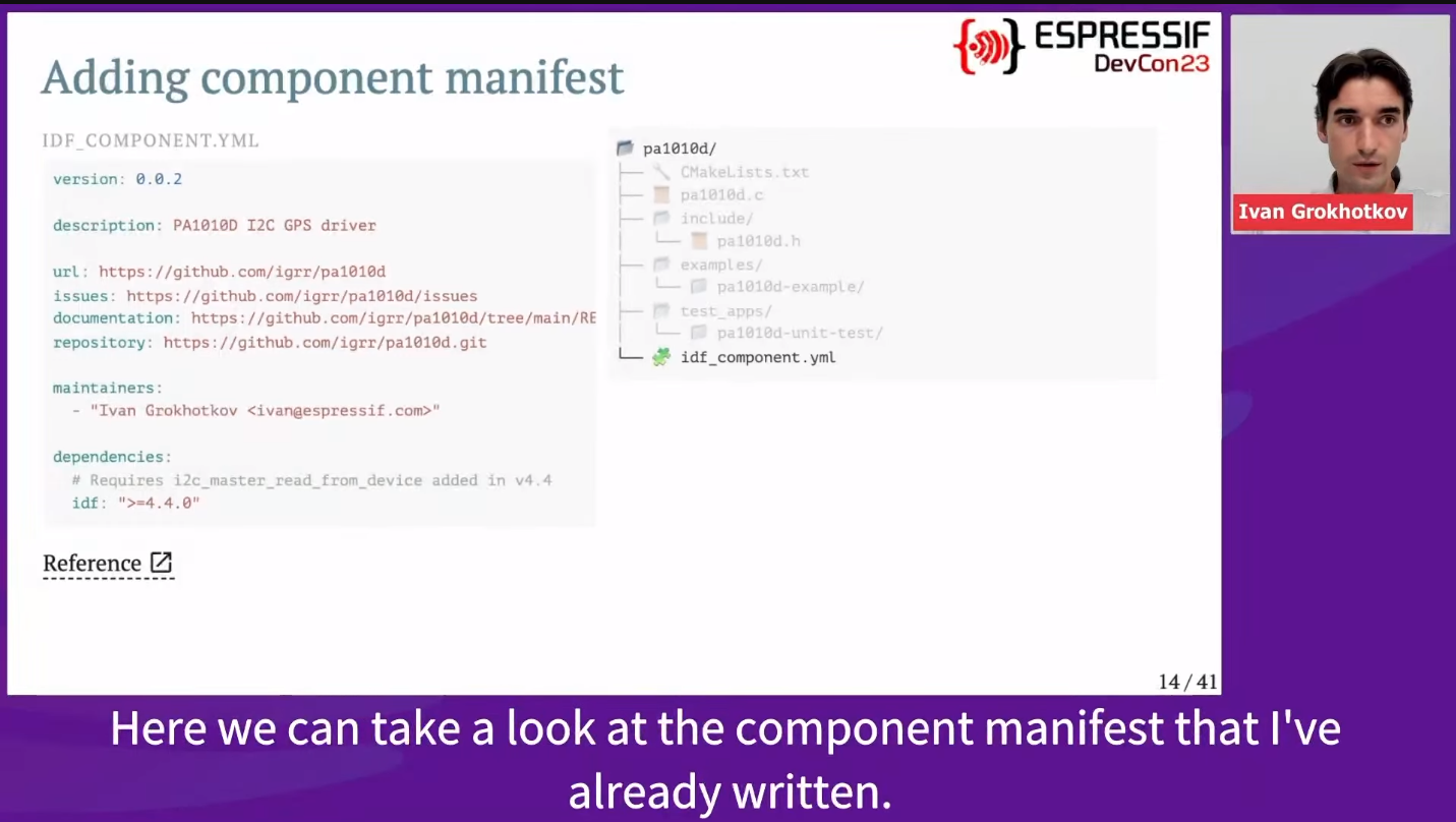

Der auf der letzten DevCon vorgestellte Component Manager bekam diesmal abermals Aufmerksamkeit – ein Vortrag von Ivan Grokhotkov erklärte, wie man hauseigenen Code in eine per CM vertreibbare Form bringen kann. Analog zur Arbeit mit Java gilt auch hier, dass eine Manifestdatei unbedingt erforderlich ist.
Espressif lässt sich beim Design des Component Manager von NuGet inspirieren – hier zwei Slides, die erstens private Komponenten und zweitens die “Versionsverwaltung” im Bezug auf ESP_IDF demonstrieren.
Im Hintergrund setzt Espressif übrigens auch hier auf die Integration “moderner Methoden der Softwareentwicklung” – unter Anderem integriert sich das System in clang-tidy.

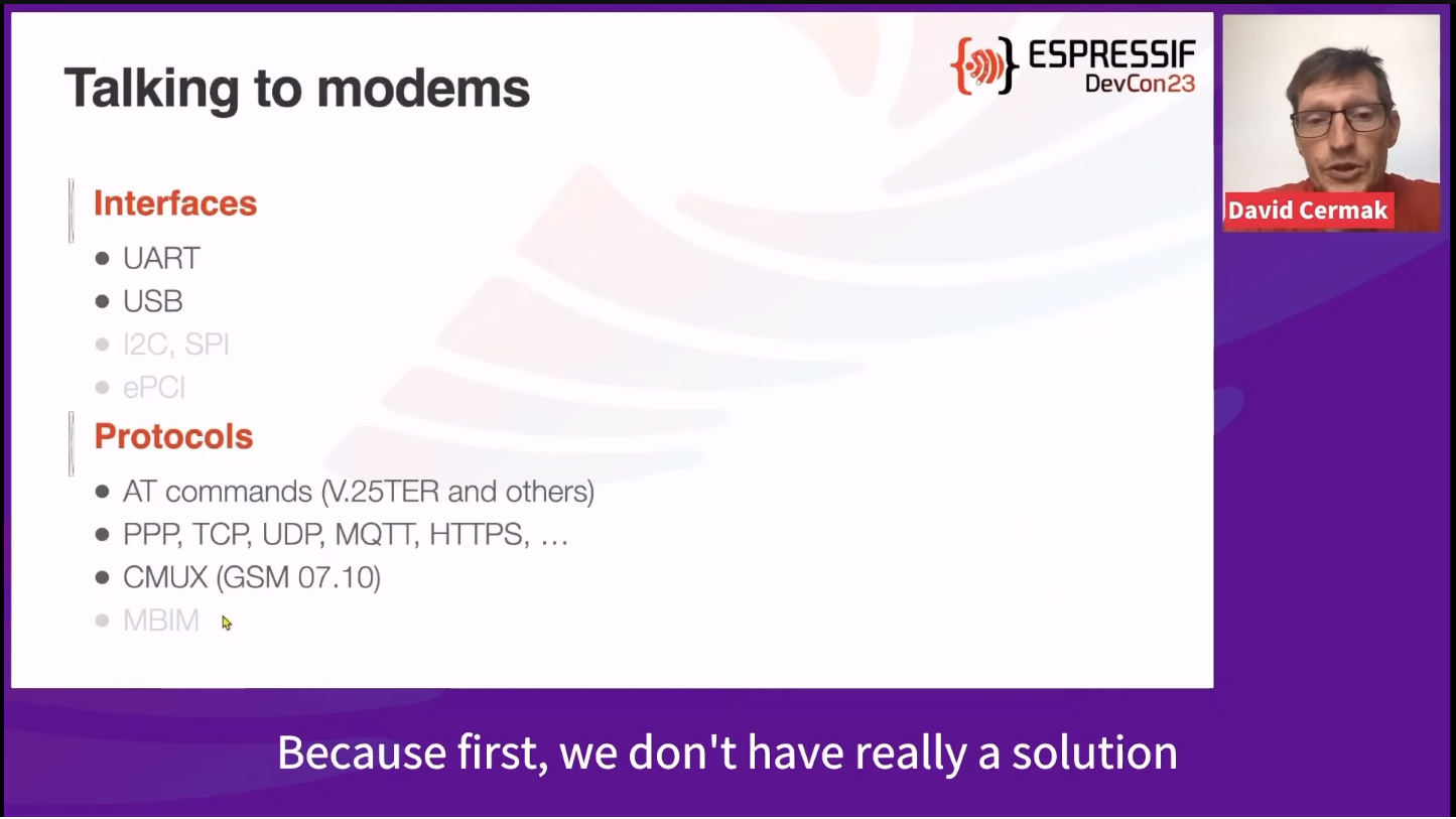

Espressif hielt sich bisher aus dem Bereich 3G/4G/5G heraus – auf der DevCon gab es diesbezüglich keine wirklichen Neuankündigungen. Stattdessen gab es einen Vortrag, der verschiedene Methoden zur Kommunikation mit Funkmodulen vorstellte.
Mit esp-modem steht dabei eine generische Bibliothek zur Verfügung, die die Inbetriebnahme mancher Module erleichtert.

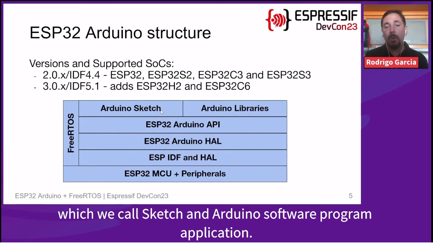

Für “Hobbyisten” gab es einen Vortrag, der die Vorteile der Kombination aus FreeRTOS und Arduino-Sketches präsentierte – interessant, wenn auch nach Ansicht des Autors nicht uneingeschränkt sinnvoll.

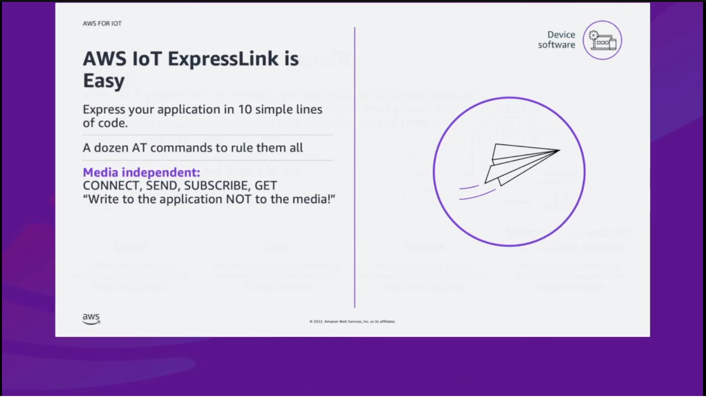

Amazon entsandte einen Sprecher, der die achtjährige gute Zusammenarbeit zwsichen Amazon und Espressif lobte. Besonders betonte der Sprecher – abermals – die hauseigenen ExpressLink-Modems, die insbesondere für kleinere Unternehmen eine wesentliche Aufwandsreduktion darstellen.
Eine interessante Aussage der Sprecher betraf die Datensicherheit: wer die Kommunikation zwischen Controller und Funkmodul nicht verschlüsselt, bietet Towarisch Haxxor ein geradezu wunderbares Einfallstor. Lustig war die Vorführung unter Nutzung von Komponenten aus dem Hause ST (!!!).
