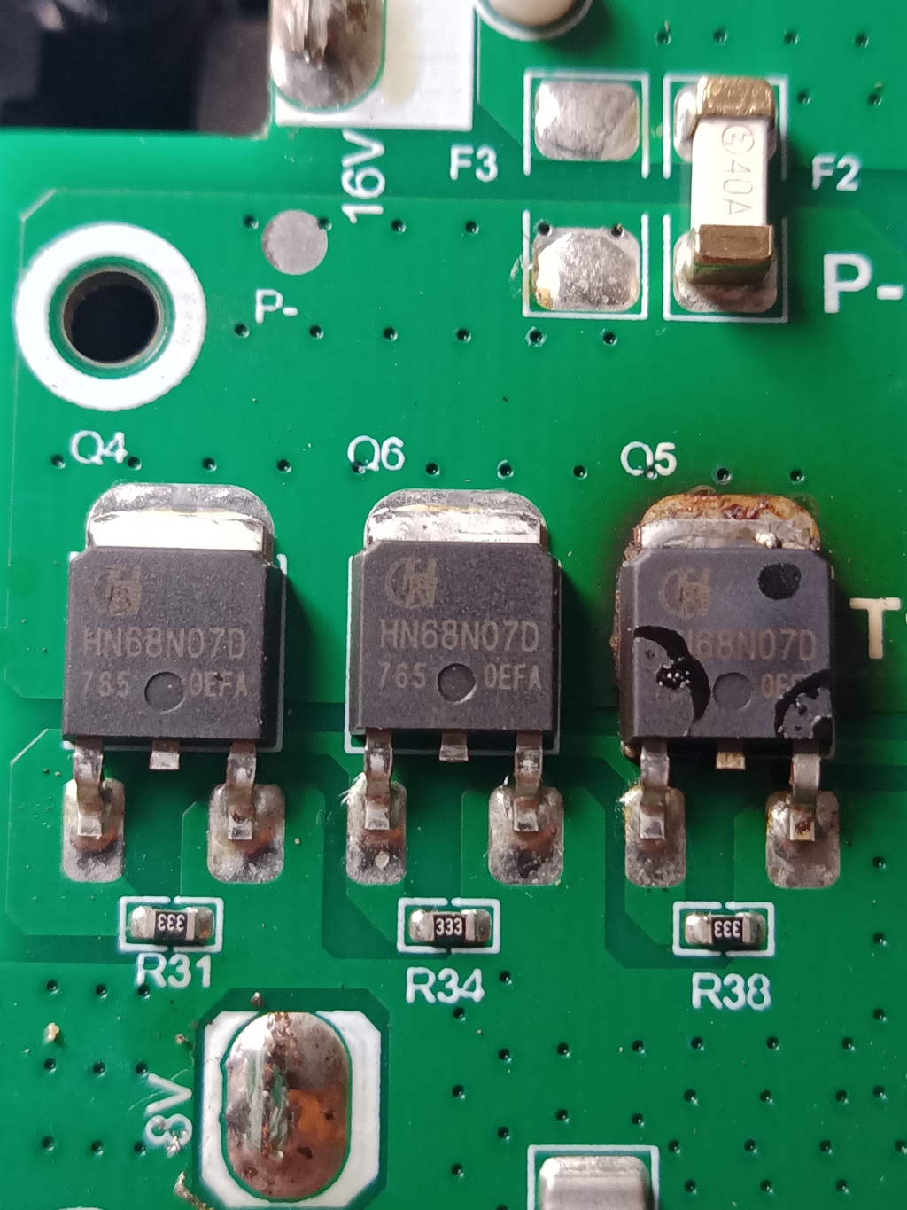

Hallo, nachdem ich einen "elektronischen Geruch" festgestellt hatte, habe ich mir die Platine des Ryobi 36V (40V) Akku (Nachbau-Akku) angeschaut und musste feststellen, dass Q5 defekt ist. Leider war meine Suche nach dem Hersteller bzw. Typ erfolglos. Ich würde mich über Tipps freuen - Typ oder alternative Bauteile, um den Akku wieder in Betrieb nehmen zu können. Holger

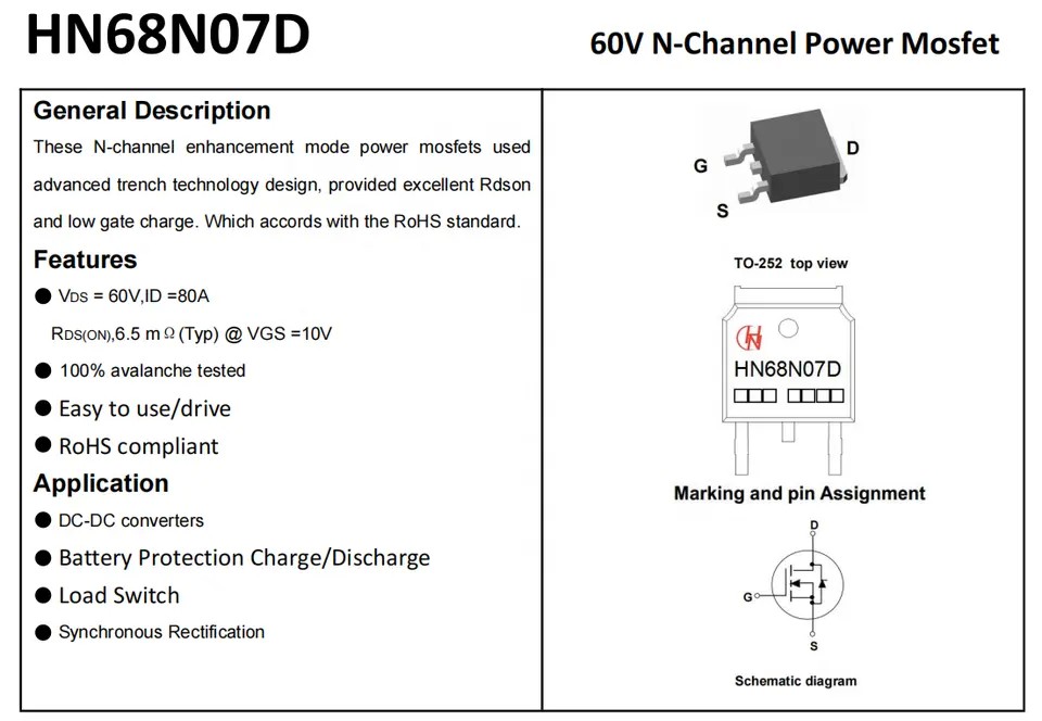

MOSFET N-CH 60V 80A TO252 SMD Transistor HN68N07D
Vielen Dank. Ich habe nun 4 Stück IRFR7540PBF bestellt. Einen mehr als benötigt, mache ich eigentlich immer.
