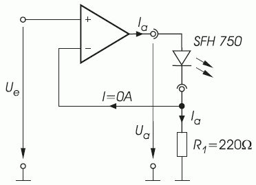

Du brauchst auf jeden Fall eine Stromregelung (2. Teil der Schaltung im ersten Bild deines Links). Zu deren Ansteuerung muß ich mir noch was überlegen... Prinzipiell sollte es aber möglich sein, einen entsprechenden DA-Wandler anstelle des Potis zu verwenden...
Die Helligkeit soll halt Zahlen entsprechend und möglichst linear verlaufen. Ich möchte damit nen Helligkeitsregler bauen und es wird eine Regelungstechnische Formel einprogramiert die Heligkeitswert von Fotodiode einliest und dann entsprechenden Wert an der LED einstellt. Ich brauche nen Spannungsgesteuerten Stromregler, und ich habe schon viele so durch googeln gefunden, aber es waren Schaltungen dich ich nicht anpassen konnte. Ich habe schon ne Schaltung simuliert die bei 5V 3,5V und 20mA erreicht, die Frage ist was passiert wenn ich abdrehe dann verkleinern sich Spannung und Strom linear und LED hat doch keine Lineare kennlinie, also wird es warscheinlich bei wenniger als 2V an LED schon dunkel sein, weil die fängt erst bei ca.2,8V mit 1mA. Ich hänge nen Datenblatt von meiner LED an schaut euch mal auf Seite 9 oben links Spannung und Stromverlauf (scalierung ist logaritmicht und in linearer darstellung würde die Kurve Linksknick haben wie alle normale dioden. Mit PWM kenne ich mich leider nicht so gut aus :(

warum macht ihr euch um die spannung an der led sorgen? eine led ist eine diode und dioden werden nunmal über den strom gesteuert. schaut euch doch mal eine berechnungsvorschrift für dioden an, da steht nie eine abhängigkeit von der spannung, sondern vom strom - die spannung stellt sich doch selbstständig über den widerstand der diode bei dem bestimmten strom ein. also dimensionier die schaltung so, dass die led von mir aus 5V ab bekommen könnte - wenn die stromregelung funktioniert, dann wird selbst bei dem maximalen diodenstrom die spannung nicht zu groß werden. genauso stellt sich auch die spannung an der diode bei 1mA ein. dies sogar genau so, wie es die kennlinie zeigt. also nochmal, kümmere dich um den strom, nicht um die spannung!
Ich habe vor es mal zu Testen, ich habe die Schaltung schon (s.Anhang) simuliert und als LED habe ich nen Widerstand von 178 ohm eingesetzt, sonst alles wie im Bild. Und als Ue nehme ich 0 - 5V. Ist doch ok so, oder ?
genau, so sieht es schon mal net schlecht aus. nur das R2R gefällt mir noch immer nicht! aber anders wird wohl der entwicklungsaufwand etwas höher.
