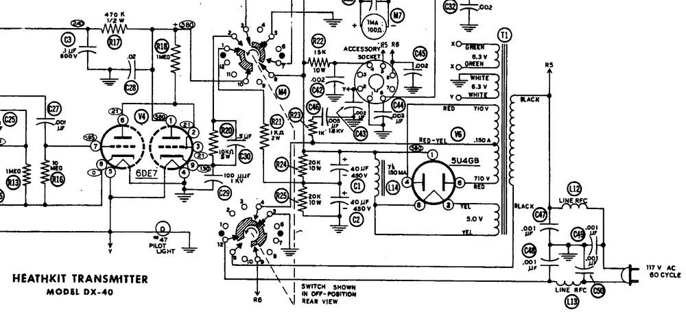

Hab mein Multimeter gehimmelt. Es gab einen Überschlag zwischen zwei Kontaktstreifen des Meßbereichsschalters. Dabei sind Leiterbahnen abgebrannt. Widerstandsmessung, Kapazität und Hfe gehen noch. Deshalb stehen die Chancen gut, daß die Hauptplatine noch funktioniert. Evtl. hat jemand ein M-4650CR rumliegen, bei dem die entsprechende Platine noch ganz ist. Gruß, Bernd

Das kommt davon, wenn man an der 5u4 zwischen Pin4 und Pin6 die Wechselspannung mißt und sich dann (nach dem Rauchzeichen) erst überlegt, wie hoch denn die Spitzenspannung an diesem Meßpunkt sein könnte! Danke für die Hinweise. 40€ würde ich nicht mehr ausgeben wollen, dann evtl. doch ein Neues. Das UNI-T 161e soll nicht schlecht sein oder was gäbe es als Alternative?
