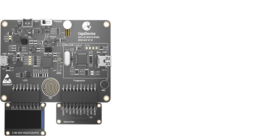

Evaluationsboard für GigaDevice W515
Espressif kontrolliert das Retail-Geschäft mit WLAN-Mikrocontroller mehr oder weniger komplett: Alternativen wie der GigaDevice GD32W515 gewinnen (beispielsweise im Tabakbereich) beeindruckende Design Wins, sind die Endanwender aber nur schwer einsetzbar. Mit dem GD-xD-W515-EVAL Board schickt GigaDevice nun ein Evaluationsboard ins Rennen, das sich dieser Aufgabe anzunehmen sucht.
Bildquelle: GigaDevice
Neben dem hauseigenen WLAN-Mikrocontroller und einem Flashspeicherchip als Ablage für remanent zu speichernde Daten bringt das Evaluationsboard verschiedene Interfaces zur Ansprache externer Peripherie mit. So gibt es beispielsweise Mikrophon, das Umgebungsdaten erfasst. Nett sind die Steckverbinder, über die sich beispielsweise kapazitive Tasten oder kleine Bildschirme oder ein Fingerabdrucksensor anschließen lassen.
Zum Zeitpunkt der Drucklegung ist noch nicht bekannt, wie viel das Evaluationsboard kosten wird. Unter der URL https://www.gigadevice.com/solution/consumer/gd-xd-w515-eval-board finden sich allerdings schon weitere Informationen; das Ausfüllen des unter https://www.gigadevice.com/solution/form?f_type=1&f_key=2&cid=25&id=30 bereitstehenden Formulars erlaubt die Erbittung eines kostenlosen Testmusters.

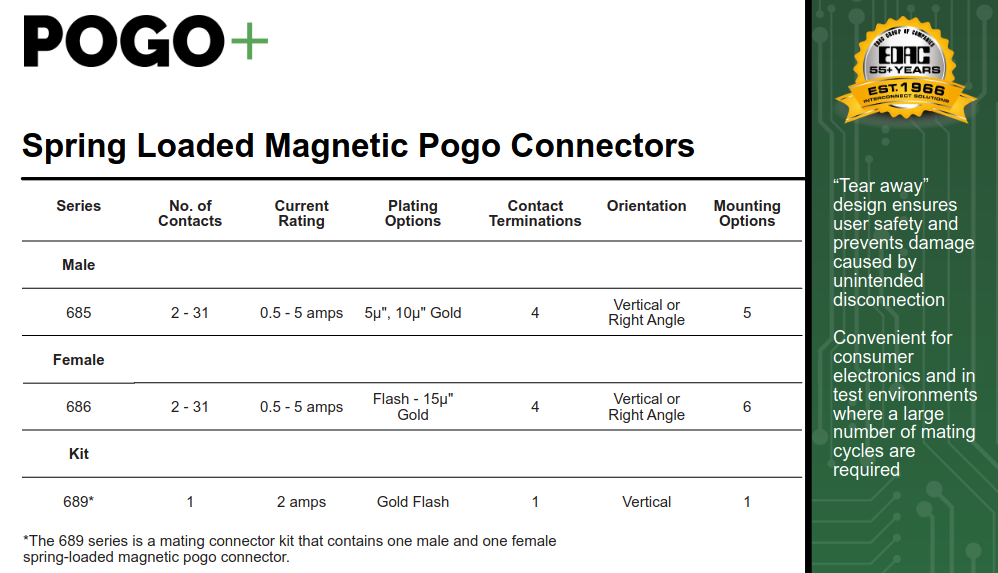

Apple führte vor einigen Jahren magnetische Steckverbinder ein. Vorteil war die Absturzsicherheit - läuft eine unachtsame Person gegen das Kabel, so trennt der Steckverbinder die Verbindung zum Gerät automatisch. Das Herunterfallen von angeschlossenen Laptops wird dadurch zumindest erschwert, wenn nicht sogar verunmöglicht. Mit der POGO+-Serie bietet EDAC nun - wie in der Tabelle gezeigt - eine Gruppe derartiger Bauteile an.
Bildquelle: EDAC.
Die Steckverbinder sind dabei - je nach Ausbaustufe - mit 2-31 Kontakten verfügbar; der über die individuellen über Pins übertragbaren Strom reicht von 0,5-5 A. Die Bauteile, die in Hunderterstückzahlen rund €6 kosten, sind ab Stapel verfügbar.

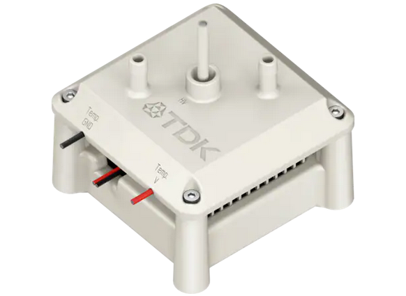

Wer - egal ob für einen Prozess, oder zur Desinfektion - Ozon benötigt, bekommt mit dem Z63000 - wie in der Abbildung gezeigten - eine bequem nutzbare Fertiglösung.
Bildquelle: TDK
Zur Inbetriebnahme des Generators ist im Allgemeinen ein als Z63000 MediPlas Driver bezeichnetes „Zusatzgerät“ erforderlich. Die Gesamt-Assembly mag mit Einzelstückpreisen von rund € 1400 nicht unbedingt preiswert sein, weist aber diverse Industrie-Zertifikationen auf. Außerdem ist der Generator gegen Überhitzung abgesichert und funktioniert in Höhen von bis zu 3000m.

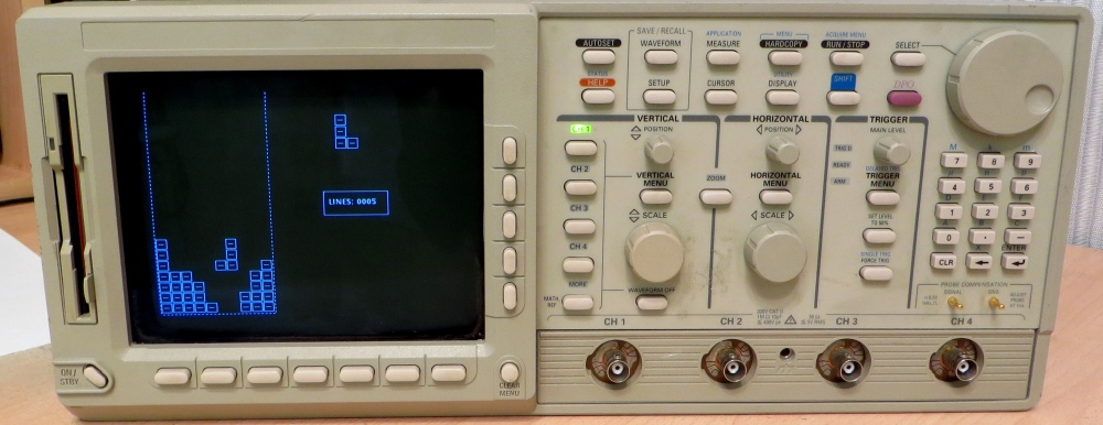

Tektronix TDS 5XX -erste Schritte zum inoffiziellen SDK
Die Tektronix-TriStar-Serie von Digitaloszilloskopen erfreut Entwickler auch heute noch mit durchaus brauchbaren Spezifikationen. Die damals im Rahmen des Anbieten einer Java-VM geplante Unterstützung für Drittanbieterapplikationen wurde von Danaher dann aber nie finalisiert. Mit dem unter der URL https://github.com/iliasam/tektronix_experiments bereitstehenden Projekt, das eine Tetris-.APP realisiert, steht nun allerdings ein erster (C-basierter) Schritt in diese Richtung am Start.
Bildquelle: https://github.com/iliasam/tektronix_experiments.
