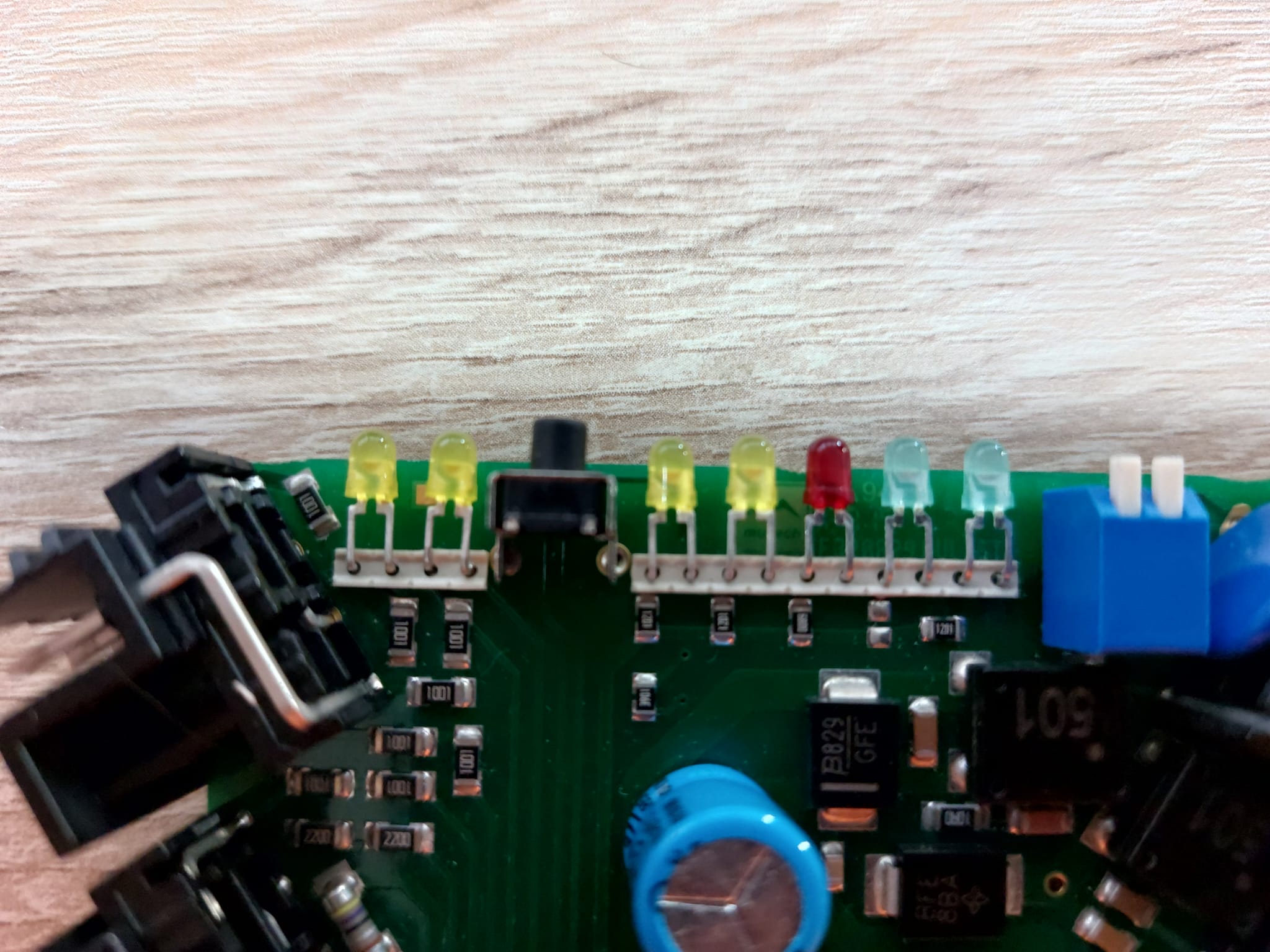

Hallo, kurze Frage: unter welchem Namen kann ich diese weiß gräuliche "Knickhilfe" für 3mm THT LEDs finden? Ich habe das Bauteil bisher noch nie gesehen. Vielen Dank schonmal im Voraus.
Die 'Knickhilfe' ist ein Werkzeug beim Bestücker. Nicht dieser Abstandshalter...
Das ist ein Abstandhalter und Stabilisator. Wird eine LED au Versehen verdrückt, helfen die anderen dem Opfer beim Standhalten.
Bearbeitet durch User
https://www.ettinger.de/produkte/elektromechanik/led-technik/abstandshalter-fuer-led/?p=1&o=10&n=12 Da heißen die auch Abstandshalter oder Distanzhalter, aber es gibt auf 21 Seiten nur einen 90 Grad Winkel. Eng. Begriff LED-Spacer Auch Conrad hat solche geraden Typen https://www.conrad.de/de/o/led-abstandshalter-0212491.html Fischer hat ein paar https://www.fischerelektronik.com/web_fischer/de_DE/Steckverbinder/L2/LED-Halter/search.xhtml Farnell auch https://de.farnell.com/c/optoelektronik-displays-anzeigen/led-produkte/led-abstandhalter Eine Fundstelle wie auf dem Foto für 10 LED nebeneinander: https://avt-connecting.com/products/pcb-accessories/led-spacers-holders/round-led-spacers/49739 https://avt-connecting.com/products/pcb-accessories/led-spacers-holders/round-led-spacers
