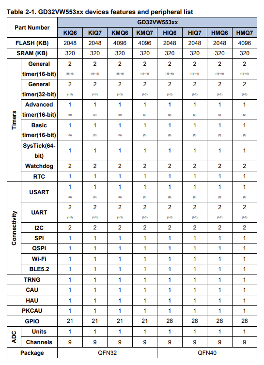

Neben einem mit bis zu 160MHz getakteten RISC-V-Kern samt FPU- und DSP-Erweiterungen spendiert GigaDevice dem in QFN32 und QFN40-Gehäuse verfügbaren Controller verschiedenste Peripheriegeräte und Unterstützung für brandaktuelle Funkprotokolle. Die Abbildungen bieten eine Liste der Möglichkeiten.
Bildquelle: GigaDevice
Details der Hardware
Der eigentliche Rechenkern kommt abermals aus dem Hause Nuclei, und ist vom Typ N307. Im Bereich der unterstützten ISA-Extensions verspricht das Datenblatt Folgendes:
 RV32I / M / A / F / D / C / P / B instruction extensions support.
 Support Physical Memory Protection (PMP) to protect the memory, 8 entries.
 Support Instruction Cache (I-Cache), 2-way associative, cache line size 32 bytes,
total 32KB.
 Support single / double precision FPU.
 Support 2 cycle floating point MAC.
 Support packed-SIMD DSP.
Für kryptographische Berechnungen steht ein weiterer Beschleuniger zur Verfügung, der sowohl klassische Verschlüsselung (CAU) als auch Hashverfahren (HAU) beschleunigt.
Neben bis zu 29 GPIO-Pins (einige davon 5V-tolerant) spendiert GigaDevice einen ADC, der folgenmde Spezifikationen aufweist:
 12-bit SAR ADC's conversion rate is up to 3 MSPS.
 Hardware oversampling ratio adjustable from 2x to 256x improves resolution to 16-bit
 Input voltage range: 0  VIN  VDDA.
 Temperature sensor.
Schade ist lediglich, dass der Chip nur I2C-, aber keine I3C-Interfaces aufweist.

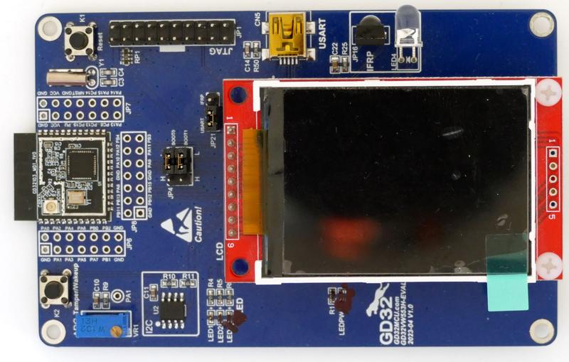

Interessant ist außerdem, dass im Wiki auch das in der Abbildung gezeigte Bild zu sehen ist. GigaDevice plant offensichtlich, auch für diesen „Neuling“ ein Evaluationsboard anzubieten. Außerdem findet sich auf dem Board eine an den ESP32 erinnernde Modulvariante, zu der sich im Datenblatt derzeit aber noch keine Hinweise finden.
Bildquelle: https://wiki.segger.com/GigaDevice_GD32VW553H-EVAL
