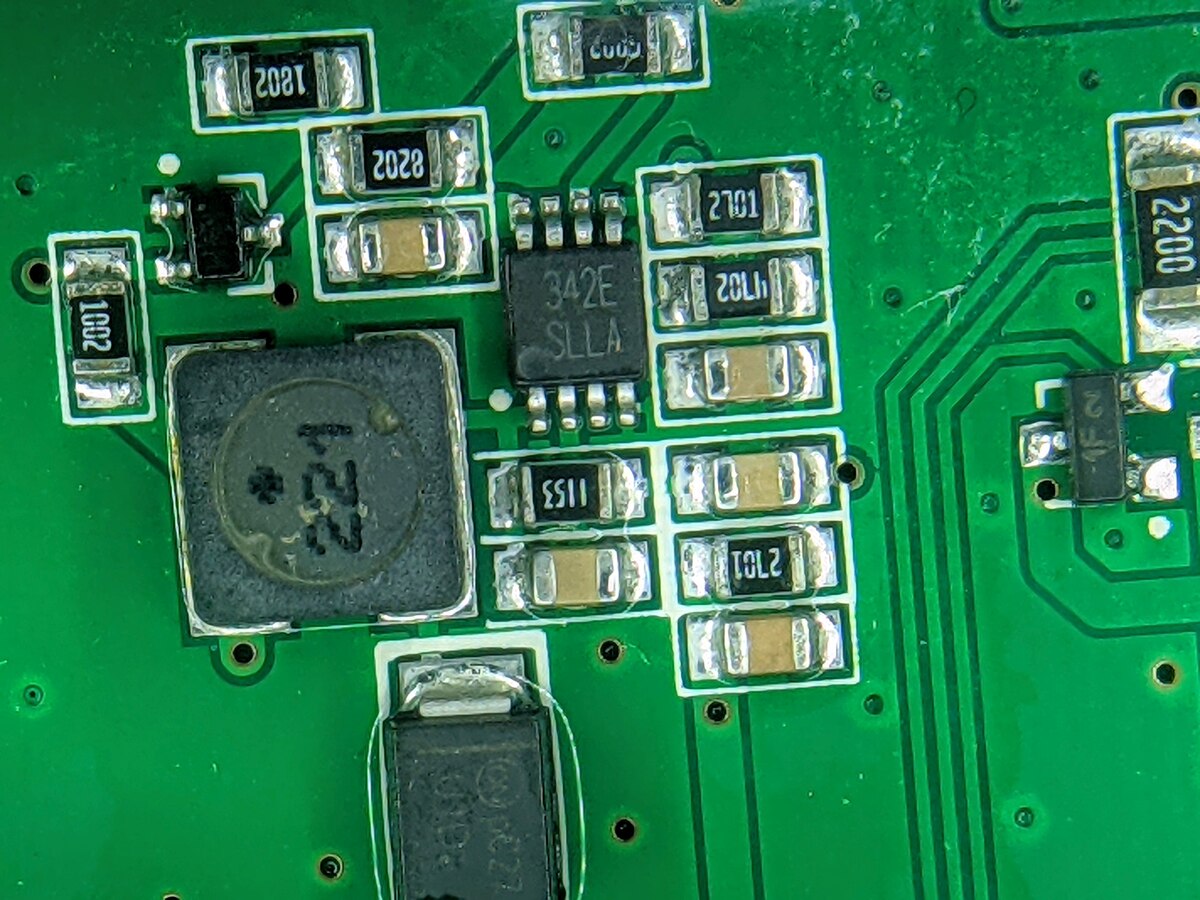

Ich hoffe, dass mir jemand helfen kann die Bezeichnung des Wandlers zu
bestimmen. Google konnte mir weder mit "342E" noch mit "SLLA" ( ist das
der Hersteller oder "nur" ein Produktionscode? ) Ergebnisse liefern. Das
Ding ist in einer gewerblichen Platine verbaut, zu der kein Schaltplan
herausgegeben wird. Was ich sagen kann ist, dass er seine Spannung an
Pin 8 erhält. Die Masse liegt an Pin 4 an. Ausgang ist offenbar Pin 1.
Da nachfolgend 74HCTs versorgt werden, ist davon auszugehen, dass er auf
5V eingestellt ist.

Das sieht sehr gut aus! Im Datenblatt findet sich das Device Marking
"SLLA". Paßt.
Ich danke vielmals für die klasse Unterstützung!
