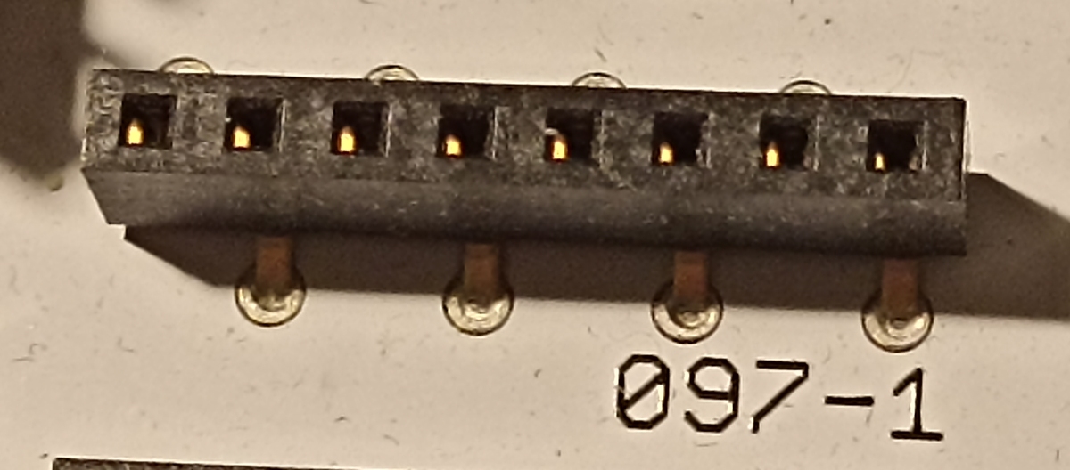

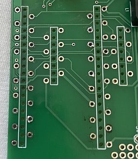

Hallo, ich komme bei der Suche nach dem im Foto ersichtlichen Header nicht weiter, stecke fest und suche jetzt Eure Hilfe! Der Header ist eigentlich 1-einreihig und im allgemein üblich RM2,54mm. Er ist 19-polig und besitzt beidseitig versetzt angeordnete, abgewinkelte Lötpins. Infolge einer mehrdeutigen Aufbauanleitung sind leider beide Exemplare falsch eingelötet worden und beim unsachgemäßen Auslöten (falsches Equipment zzgl. falsche Herangehensweise) zerstört worden. Somit bin ich gezwungen, mich auf die Suche nach Ersatz zu begeben! Und genau dort fängt das Problem an! Weder den Hersteller, noch die Typbezeichnung und erst recht keinen Shop konnte ich ermitteln! Daher meine Bitte in die Runde, mir möglich mit diesen Angaben aus der Patsche zu helfen! Danke schonmal im Voraus, denn ich bin mir sicher, mindestens Einer verfügt über diese Kenntnisse! Die benötigte Anzahl an Headern wäre im Minimum 2, gern auch 3. Ingo

Beim Lieferanten (AZ-Delivery) hast du auch schon gefragt? Wäre bei mir der erste Anlaufpunkt. Die sind eigentlich recht umgänglich, wenn man nett fragt. Gruß Jörg
Moin, die gibt es bei WE allerdings nicht als 19pol. Vielleicht aus 4,5,10 pol selber zusammenbauen oder den 20pol abschneiden? https://www.we-online.com/en/components/products/PHD_2_54_SOCKET_HEADER_BOTTOM_ENTRY_6130XX15721#61300415721
Moin, https://www.samtec.com/products/mms Bei "Number of Rows / Entry Specification" willst Du "SAMTEC: -SP" nehmen. Da kann man sich viel konfigurieren. vllt ist das richtige bzw ein guter Ersatz dabei ;) grüße!
