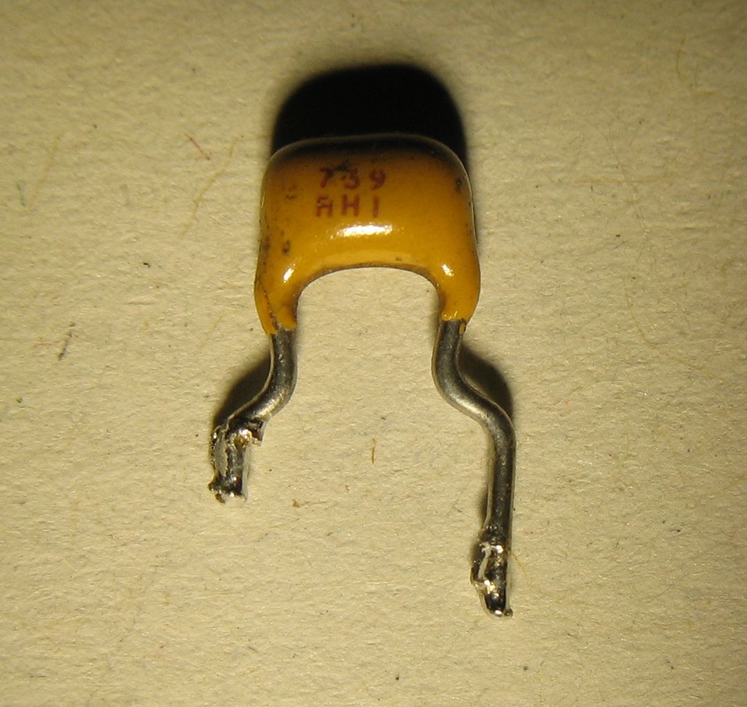

der Kondensator hat einen Kurzschluss. Um ihn zu ersetzen, muss ich den
Wert kennen. Aufgedruckt ist 739 und AHI, wenn ich das richtig ablese.
Vielleicht kann mir jemand was dazu sagen?

Wo war der drin und welchen Pinabstand hat er?
von Andreas M. (elektronenbremser)
Auf der anderen Seite steht nichts?
von Joni (jonquil)
Der ist in einem Schwingkreis drin, der nicht mehr schwingt.
Auf der anderen Seite ist nichts zu erkennen, nur schwarz verkokelt.

Und woher kam das "verkokelt"?
Könnte mir vorstellen, dass das ein Keramikkondensator ist und den der
Zustand des Vergusses nicht juckt. -sofern dieser nicht die Oberfläche
leitend überbrückt.
Das ist vermutlich ein 100nF Vielschicht-Keramikkondensator zum
Abblocken der Betriebsspannung. In einem abgestimmten Schwingkreis
sitzen andere Bauformen.

Danke für diesen Hinweis. Ich habe mir die Schaltung genauer angesehen,
der Kondensator sitzt zwischen den Versorgungsleitungen. Also ist es
vielleicht tatsächlich einfach einer mit 100nF. Das werde ich probieren.
Vielen Dank!
