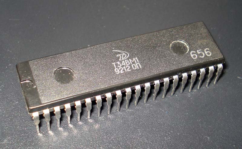

Jörg W. schrieb: > Ich würde da eher i8080 vermuten, denn die haben die Sowjets selbst > nachgebaut (im Gegensatz zu Z80, die in der DDR nachgebaut wurden). Oder > i8086, auch die haben sie selbst gebaut. КМ1858ВМ1, КР1858ВМ1, КР1858ВМ3 = Z80 aus Woronesch und Minsk :) Versuchsversion hieß Т34ВМ1, da der Hauptentwickler ein Fan von Panzer war. КР1810ВМ86 und КР1810ВМ88 = i8086 und i8088
Bearbeitet durch User
Maxim B. schrieb: > КМ1858ВМ1, КР1858ВМ1, КР1858ВМ3 = Z80 aus Woronesch und Minsk :) Hmm, erst in den 1990er Jahren: https://ru.wikipedia.org/wiki/%D0%A234%D0%92%D0%9C1_%D0%B8_%D0%A234%D0%92%D0%931
Ich kann diese Zeit noch gut erinnern: mit Z80 und T34 hat man damals Telefon mit automatischer Nummernerkennung gemacht. Ein Novum damals, war sehr populär. Jörg W. schrieb: > Hmm, erst in den 1990er Jahren: Früher war das eher aus politischen Gründen nicht möglich. In UdSSR war Planwirtschaft und für private Geschäfte war Todesstrafe vorgesehen: das wurde betrachtet als "Untergrabung der Grundlagen des Arbeiter- und Bauernstaates". Nicht so mild wie in DDR, wo kleine private Betriebe möglich waren. Solche Sachen wie Entwicklung/Kopieren von CPU sollten zuerst in 5-Jährigen Plan eingetragen werden. Der Spruch damals: "Plan heißt Gesetz". Und das war wirklich so. Klingt absurd... Aber so war das damals... Etwas zu machen, was nicht früher in Plan stand, heißt keine Ressourcen dafür vorgesehen, so werden sie irgendwo fehlen, Planwirtschaft wird instabil. Deshalb war sehr streng mit dem Plan...
