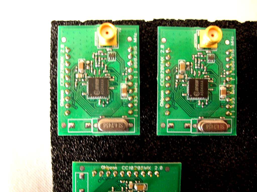

von Steffen H. (Gast)
sowas bestelle ich über die Firma. Habe mich aber in der Zeit, als
Chipcon noch durch Compotek vertreten war eingedeckt. (

@Michael:
ja, von den CC1020 habe ich noch ne Stange und bestückte Leiterplatten
für die Entwicklung. Mache heute noch ein Foto von der bestückten LP.

@Michael:
kannst mir jetzt ne MAIL schreiben. Anbei mal ein Bild von dem Modul.
Das hatte mir am Anfang schon geholfen, denn der Prozessor stand damals
noch noch fest. Das sind im Prinzip das Design von Chipcon.
Wenn Du schon alles hast um so besser.
