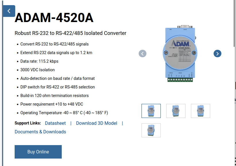

Advantech ADAM-4520A - RS232 auf RS-422/485-Konverter zur Reichweitensteigerung
Obwohl RS232 mit Sicherheit nicht das „neueste“ Protokoll der Industrie ist, erfreut es sich insbesondere im Bereich der Industrieelektronik nach wie vor extrem hoher Beliebtheit. Wer die „Reichweite“ seine RS232-Signale zu erhöhen sucht, wird von Advantech mit dem ADAM-4520A gut bedient. Im Prinzip handelt es sich dabei um eine Komponente, die - wie in der Abbildung gezeigt - eine Protokoll-Wandlung vornimmt.
Bildquelle: AdvanTech.
Mit einem OEMSecrets- Bestpreis von rund 150 EUR (siehe https://www.oemsecrets.com/compare/ADAM-4520A) ist das Bauteil insbesondere in Kleinserien einem Selbstlaborat vorzuziehen – nicht zuletzt, weil es umfangreiche Zertifikationen mitbringt.

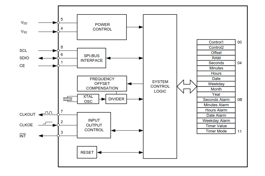

Micro Crystal RV-8063-C8 - Echtzeitmodul mit integriertem Oszilator und SPI-Interface.
Die Kämpfe um das Stabilhalten der für Echtzeit-Anwendungen gerne verwendeten 32 kHz-Pendler füllt ganze Foren und Application Notes. Schon aus der Logik und dem Druck im Markt folgt, dass Halbleiter-Hersteller seit langer Zeit „integrierte“ Komponenten anbieten. Im Prinzip ist die Vorgehensweise dabei immer identisch - der Pendler und eine mehr oder weniger komplexe Ansteuerungs-Logik finden sich in einem mehr oder weniger gut isolierenden Gehäuse. Die zur Swatch-Gruppe gehörende Micro Crystal schickt mit dem RV-8063-C8 nun eine „neue“ Spielart des Konzepts ins Rennen, die sich - wie in der Abbildung gezeigt - durch die Verwendung eines SPI-Busses zur Kommunikation mit dem Host-Microcontroller vom Rest der Kohorte abhebt.
Bildquelle: Micro Crystal

von Rudolph R. (rudolph)
Ich mag RTCs mit SPI, die gibt es aber schon lange und auch von Micro
Crystal. Vor über 10 Jahren habe ich hier mal einen Thread zur
RV-2123-C2 aufgemacht.
Und an der RV-8063-C8 ist auch nicht der eingebaute "Pendler", äh, Quarz
neu, das Ding ist vor allem winzig mit 2.0 x 1.2 x 0.7 mm.
Dabei werden 190nA@3.3V, +/- 20ppm@25°C und 0.9V...5.5V versprochen,
ausserdem gibt es AEC-Q200 zertifizierte Teile.
Nein, ich arbeite nicht für Micro Crystal, ich habe mich nur erinnert
mal die RV-2123 benutzt zu haben und wollte über den etwas holprig
geschrieben Artikel hier hinaus noch ein paar handfeste Informationen
haben.
https://www.microcrystal.com/en/products/real-time-clock-rtc-modules
