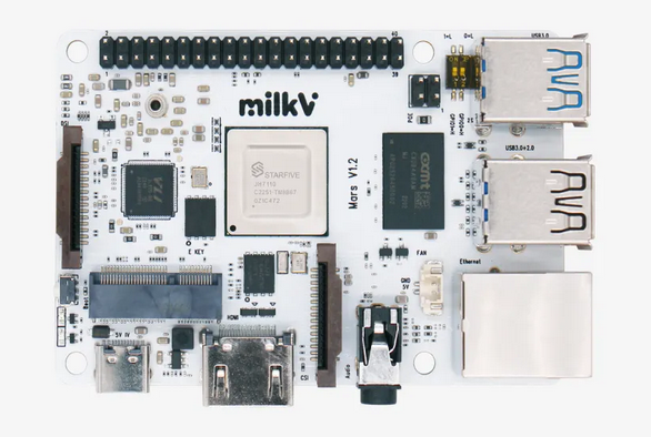

Ubuntu Server 24.04 - nun auch für MILK-V
Dass Canonical in Ubuntu Server auch an die Bedürfnisse von RISC-V-Chips denkt, ist per se nichts Neues. Nun gibt es ein offizielles Image für die auf dem StarFive JH7110-Prozessor basierende und in der Abbildung gezeigte MILK-V Mars-Evaluationsplatine, die vom Format her an einen Raspberry Pi erinnert.
Bildquelle: https://milkv.io/mars
Wer das Ubuntu-Image selbst ausprobieren möchte, kann unter der URL https://ubuntu.com/download/risc-v ein Image herunterladen. Außerdem stellt Canonical unter https://wiki.ubuntu.com/RISC-V/Milk-V%20Mars eine Start-Anleitung zur Verfügung-interessant ist, dass die GPU (wie bei den meisten anderen RISC-V-SoCs) nicht unterstützt wird. Außerdem funktioniert PCIe nur leidlich, im Fall der USB-Ports gilt, dass nur der USB3-Teil des Portkomplements unter Linux einsatzfähig ist.

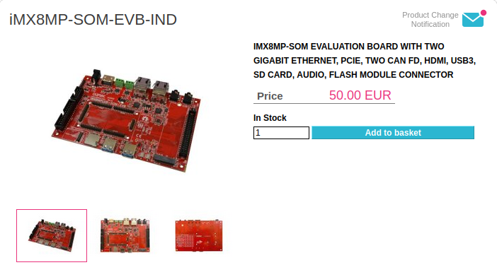

Wer das SoM testen möchte, kann dies über das in der Abbildung gezeigte Evaluationsboard tun. Es bricht die verschiedenen enthaltenen Interfaces in ein freundlicheres Format heraus.

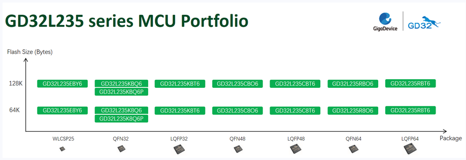

GigaDevice: Neue Niederenergie-MCU auf Basis eines ARM Cortex-M23-Kerns.
Im Hause GigaDevice gibt es ebenfalls Zuwachs - die neue Familie ist, wie in der Abbildung gezeigt, in verschiedenen Gehäusegrößen und Speicherausbauten verfügbar.
Bildquelle: https://www.gigadevice.com/about/news-and-event/news/gigadevice-launches-new-low-power-mcu-products-of-gd32l235-series
Als Rechenkern kommt dabei ein ARM Cortex M23 zum Einsatz, der folgendermaßen beschrieben wird:
a clock frequency of 64MHz. In addition, they are equipped with 64KB to 128KB embedded flash memory and 12KB to 24KB SRAM.
Relevant sind in diesem Zusammenhang auch die Aussagen zum Stromverbrauch, die sich folgendermaßen präsentieren:
The GD32L235 series MCUs have optimized and improved power consumption efficiency and support six low-power modes, including Deep-sleep, Sleep, Standby, etc. In Deep-sleep mode, the current drops to 1.8uA, and the wakeup time is less than 2uS; in Standby mode, the current is as low as 0.26uA. Even under full-speed operating mode with maximum clock frequency, power consumption is only at 66uA/MHz, achieving an excellent balance between performance and power consumption.

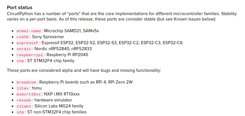

--via https://blog.adafruit.com/2024/05/22/circuitpython-9-1-0-beta-3-released/
Wer das System ausprobieren möchte, kann unter https://learn.adafruit.com/welcome-to-circuitpython/installing-circuitpython für unterstützte Architekturen „Vorkompilierte“ Binaries herunterladen. Spezifischerweise präsentiert sich die Unterstützungsliste wie in der Abbildung gezeigt.
